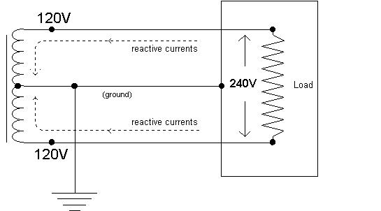

Чем эта версия отличается от чисто европейского варианта?
1. Универсальными розетками в отличие от европейских
2. Наличием комплектного сетевого кабеля с US plug, как я понял, но так как его всё равно менять, то не принципиально...
3. Больше нет отличий вроде бы...
Исходя из этого вот такие вопросы:
1. Универсальные розетки
это нормально?
2. Имеет ли смысл вообще делать всю домашнюю электросеть на неевропейских разъёмах? Ведь всё равно все стоковые кабели нужно менять(если они вообще есть), а выбор, например, с US plug больше и дешевле в зарубежных популярных интернет-магазинах.
Буду очень признателен за ответы.
P.S. Вот обзор ещё одного устройства из этой же "оперы", но уже полностью в европейском исполнении...Bada LB-5600
