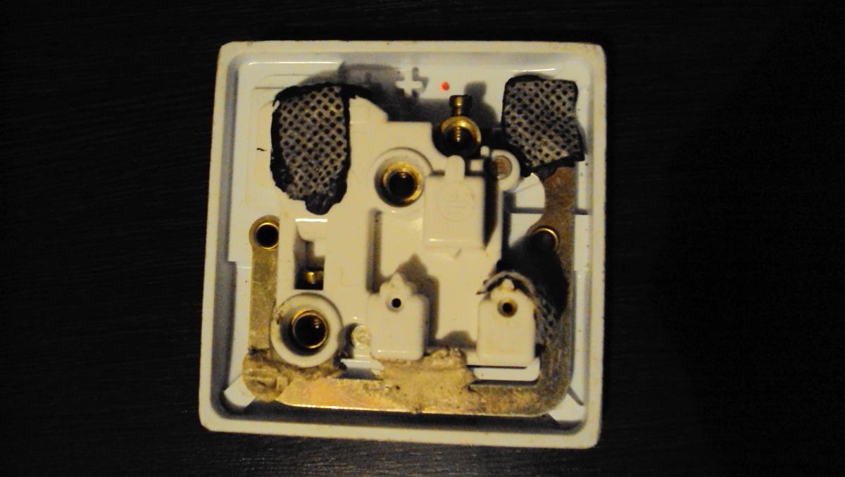

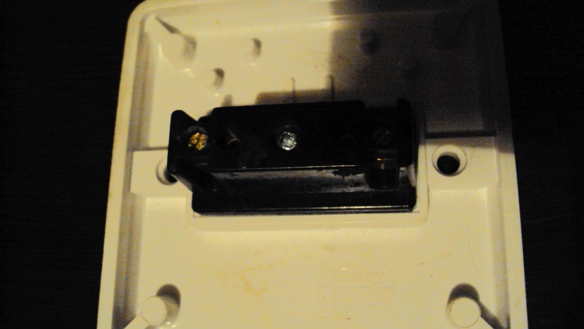

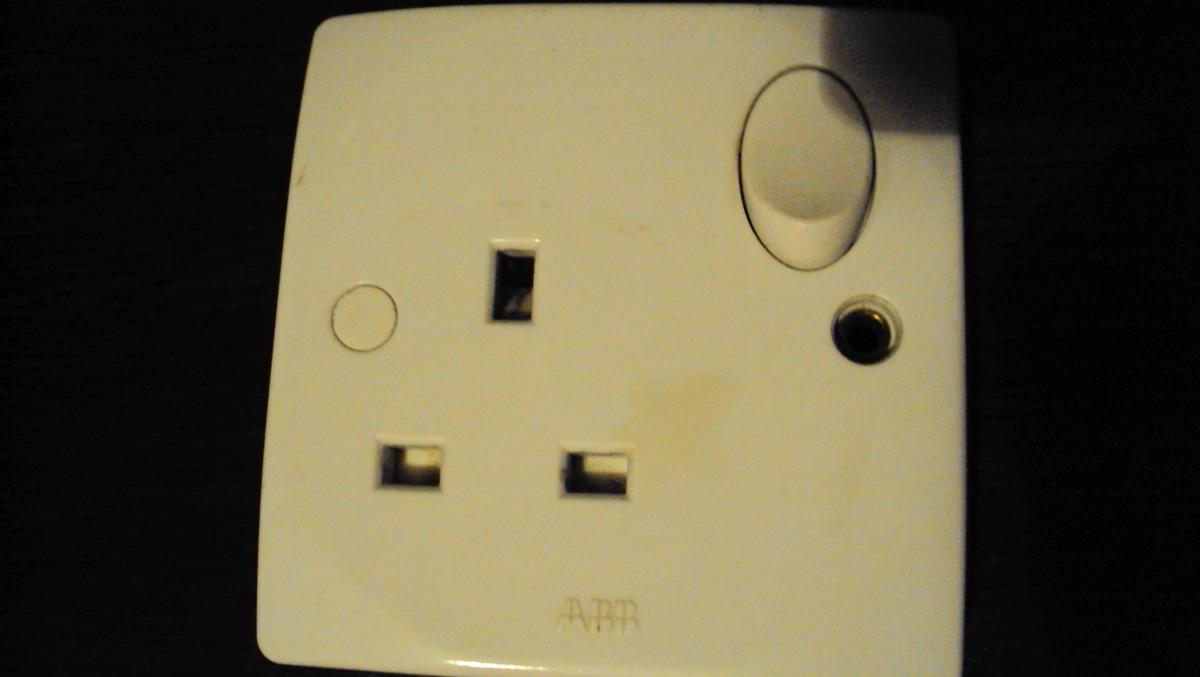

ЗЫ. Не поленился раскрутить розетки и сделать несколько фоток.
Прошу прощения за непрезентабельность внутренностей розетки(кустарное демпфирование) и не высокое качество снимков(фотик простенький).
Итак при наличии трехпроводной сети(как стандарт) используются как минимум два вида розеток
без заземления
и в этом случае (при наличии металлического подрозетника) заземление самого подрозетника необходимо(и предусмотренно) иначе(теоретически) фаза может оказаться на корпусе подразетника, и как следствие именно на болтах, т. е. поражение эл. током вполне возможно.
и с заземлением
Ну, а здесь вообще всё предельно ясно; для чего шина заземления идет вокруг всей розетки, как не для того, чтобы заземлить именно винтики.
Изменено пользователем pollar

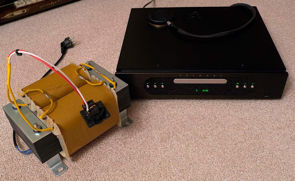

А изолирующий транс в исполнении тора сильно хуже? У меня дома вот такая штука живёт, и вся аппаратура благоприятно реагирует на подключение через него, особенно усил.
Вот ни как не могу сказать что всей технике на пользу, у меня на усилках вылезают болячки по всем фронтам хоть и мощность транса 2кВт при 0.9Тл!!!
Таких "малышей" хорошо сажать на цифровых потребителей.
Пока транс на прогреве хочу спросить у кого какой опыт с заземлением средней точки выходной обмотки.
У меня среднея точка выходной обмотки заземлена на отопление,медной лентой от катушек индуктивностей.Стоит тор на 700 Вт,потребление максимальное 150-200 Вт,как бы особых проблем не заметил,улучшения есть.Фильтр на выходе транса не соединен с землей розеток.
Не, к отоплению очкую, есть вторая земля та что для громоотвода. Вот её и хочу брать как основную,есть во всех домах выше пяти этажек начиная с 1974г.
