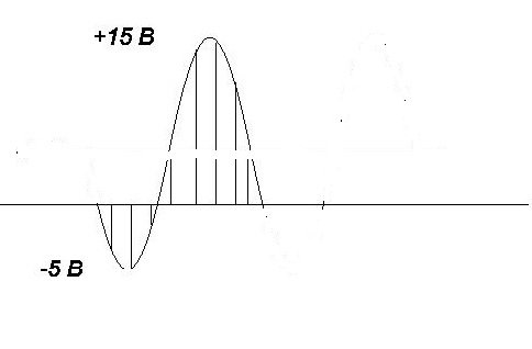

ПОСТОЯННУЮ СОСТАВЛЯЮЩУЮ в сети переменного напряжения (я правильно написал?)
Нет.
Постоянная составляющая напряжения сети переменного тока.
6 часов назад, ))) сказал:
Постоянный/переменный/ток/напряжение не вызывает у меня конфликт с терминологией. На мультиметрах и в обиходе именно так и говорят.
Вы себе льстите, что очевидно из выше написанного.
Может так понятнее
Что Вы тут пытаетесь намерять тестером установленным на измерение постоянного напряжения?
Всех сбивает слово "постоянное", даже по ссылке в StudFiles написано:
"Правый же сигнал содержит составляющую постоянного тока величиной 5 В." что криво и можно понять что речь про постоянный ток, что неверно.
Правильно: Правый же сигнал содержит постоянную составляющую переменного напряжения величиной 5В.
