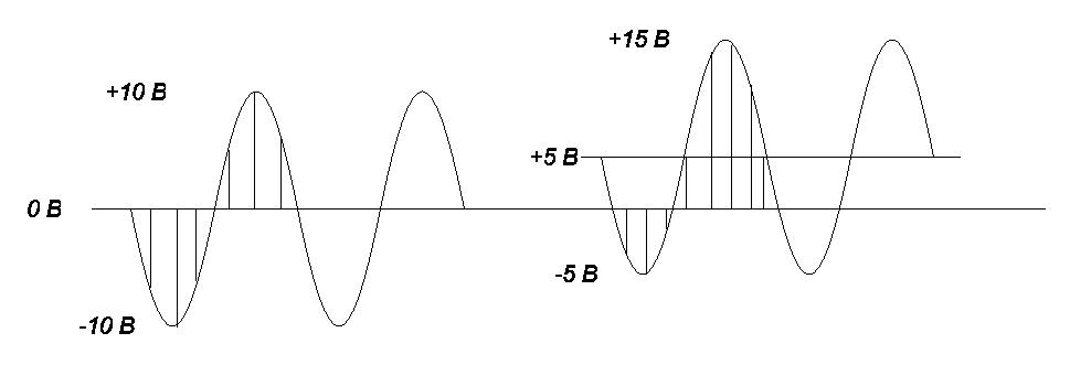

В 03.03.2025 в 23:37, ))) сказал:
Запилил видосик про постоянку
Постоянка в сети 220 В переменного тока.
"Постоянкой" называют постоянную составляющую переменного тока. Это величина равна разнице между действующими значениями (площадями) напряжения/тока положительной и отрицательной полуволн переменного тока и ни разу не является постоянным током, со всеми вытекающим  :)
На осциллографе выглядит как смещение синусоиды по оси ординат. Величина смещения и есть искомая "постоянка".
https://studfile.net/preview/9496508/page:9/
Некоторая путаница тут присутствует даже у специалистов.
Трансформаторы гудят при низком коэффициенте мощности, при этом зачем то упоминают "постоянку", хотя она и вызывает снижение данного параметра и в таблице правильно указывается косинус Фи. Но снижение косинуса Фи может быть вызвано различными причинами, не только наличием выпрямителей в сети. И в общем эксперимент кривоват, можно было и много лучше на базе такого предприятия сделать. Но что имеем, для общего понятия сойдет.
Исследование влияния постоянной составляющей в сети переменного тока на работу трансформатора.
https://shtyl-msk.ru/article/2534/#:~:text=Постоянная составляющая в сети переменного,тиристорные регуляторы мощности и пр.
Изменено пользователем Уроборос
