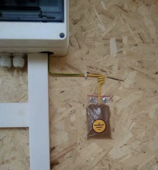

Прямо под картинкой с ящиками ссылка на статью на Стерео.ру
Вы что такие невнимательные?
Гуглится без проблем по названию фирмы написана на ящиках
Вот ссылка на сайт производителя
https://www.entreq.com/product-category/ground-boxes/

Это просто пздц. Руки бы им поотбивать за такое ноу хау. Земляной ящик в машину ваще умора))
Собираем такую систему. Все приборы соединены воедино по земле проводом и он тупо воткнут в фанерный ящик с землей, одобренной Паваротти, намоленой Джексоном, с подписью Гилмора.
Пока все штатно, все ок. Все довольны, все смеются. Опускаем момент, что почему-то корпуса щипаются током на них висит 150 вольт переменки.
Далее наступает час Х, когда таки пробило фазу на корпус одного из приборов. И теперь все приборы под опасным напряжением. Благо хоть УЗОшки стоят, может быть

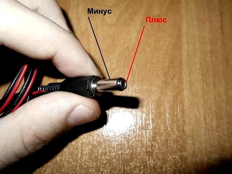

А действительно ли не велико? Если так, то:
1. Зачем тогда на ИБП производитель указывает плюс и минус?
2. И что означает схема "плюс внутри минуса" на картинке в спойлере?
3. И как ее правильно использовать при коммутации?

Это постоянка. Там есть полярность, в отличии от переменки. Бывает плюс внутри, это наиболее распространенный варик, а бывает плюс снаружи. Системы не совместимы. В приборах есть защита от дурака, если кто надумает вставить обратную полярность. В качестве защиты установлен последовательно в разрыв плюса обычный диод

3 часа назад, daniilphotos сказал:
Точка изображает  внутренний контакт разъёма, а полумесяц внешний. В данном случаем означает, что плюс внутри, а минус снаружи. Как на картинке из инета. Если заинтересуетесь, то подробнее можно поискать -полярность DC разъема. Нужно, к примеру, при подборе другого блока питания и т.д.

Я про инструкцию в виде "плюс внутри минуса". Товарищ ниже ответил.
15 минут назад, e2-e4 сказал:
Понял. Благодарю!

6 часов назад, ))) сказал:
Чистой воды угар и треш. Как и это. :)
