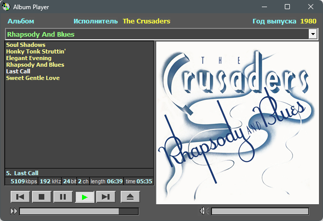

Сейчас, пока я катал этот пост, я слушал и слушаю Crushaders, и вообще не чувствую никаких перекосов в звуке, кайфую как не помню когда в последний раз! Уж не мистика ли?
