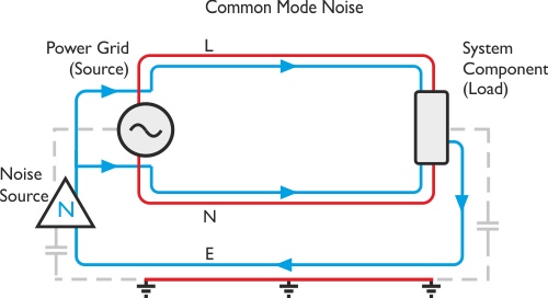

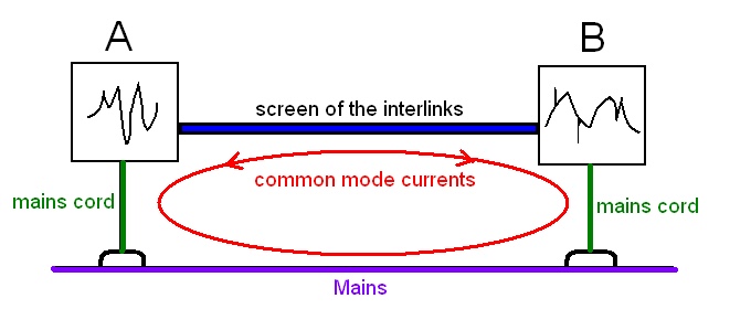

Синфазная помеха - это и есть наводка от трансформатора?
Вы затрагиваете весьма тонкую материю взаимного влияния компонентов.
Сама по себе синфазная помеха серьезной проблемы не представляет, плохо, когда особенности конструкции и схемотехники устройст позволяют этой синфазной помехе проникать в сигнальный проводник.
Именно таким образом синфазная помеха проникает в тракт и превращается в уже достаточно неприятную штуку - помеху дифференциальную.
Вот пара картинок:
Собственно паразитная емкость от трансформатора на корпус устройства обычно и является широкой дверью для проникновения.
Если несколько блоков с разными трансформаторами соединены в одну розетку - то появляется достаточно большая петля.
Сама по себе она не имела бы никакого значения, но одним из участков этой петли являются межблочные провода.
Вот тут-то и кроется одна из основных причин влияния их на звук.
Тему можно мусолить долго, поэтому предлагаю здесь приостановиться, пытливые умы могут продолжить самостоятельно.

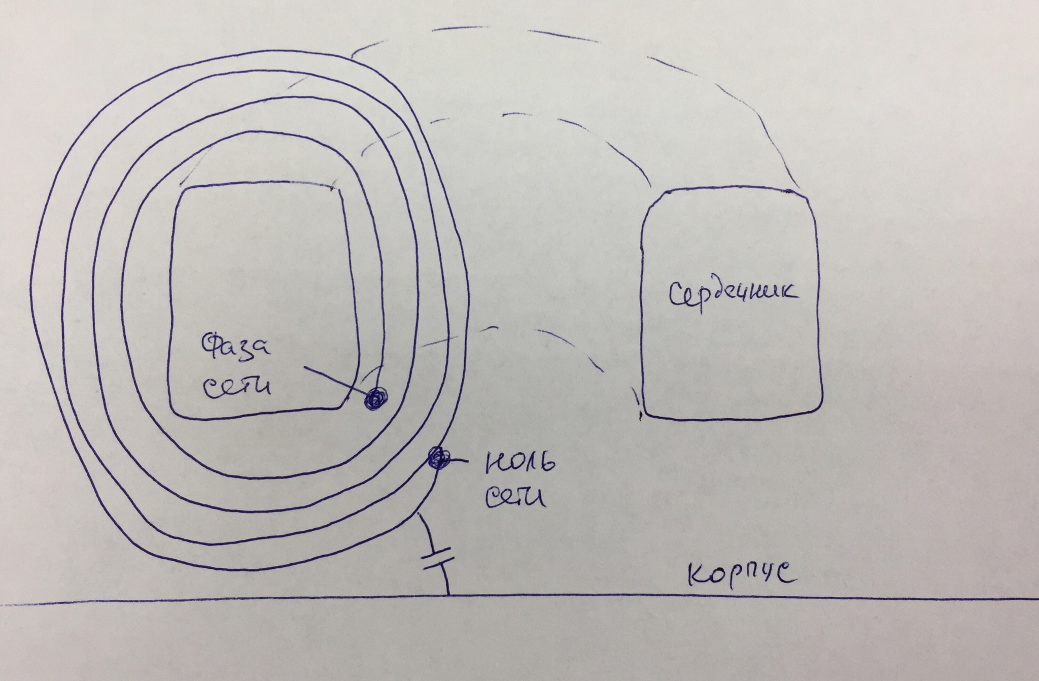

Т.е. изменение звука при изменении фазировки вызвано наводками от трансформатора и протеканием уравнивающего тока между компонентами? Или все-таки полярность вилки как-то иначе влияет на работу самого трансформатора?
Влияет, влияет.
Просто представьте себе конструкцию типового трансформатора:
Так вот фаза сети должна подключаться к отводу первичной обмотки из глубоких слоев, тогда емкость с корпусом будет меньше. Если вилку перевернуть - то разница потенциалов между блоками (а значит и ток, протекающий по межблочному проводуи его влияние на полезный сигнал) будет существенно больше.
Это уже касается как двух- и более блочных систем, так и систем в одном корпусе.

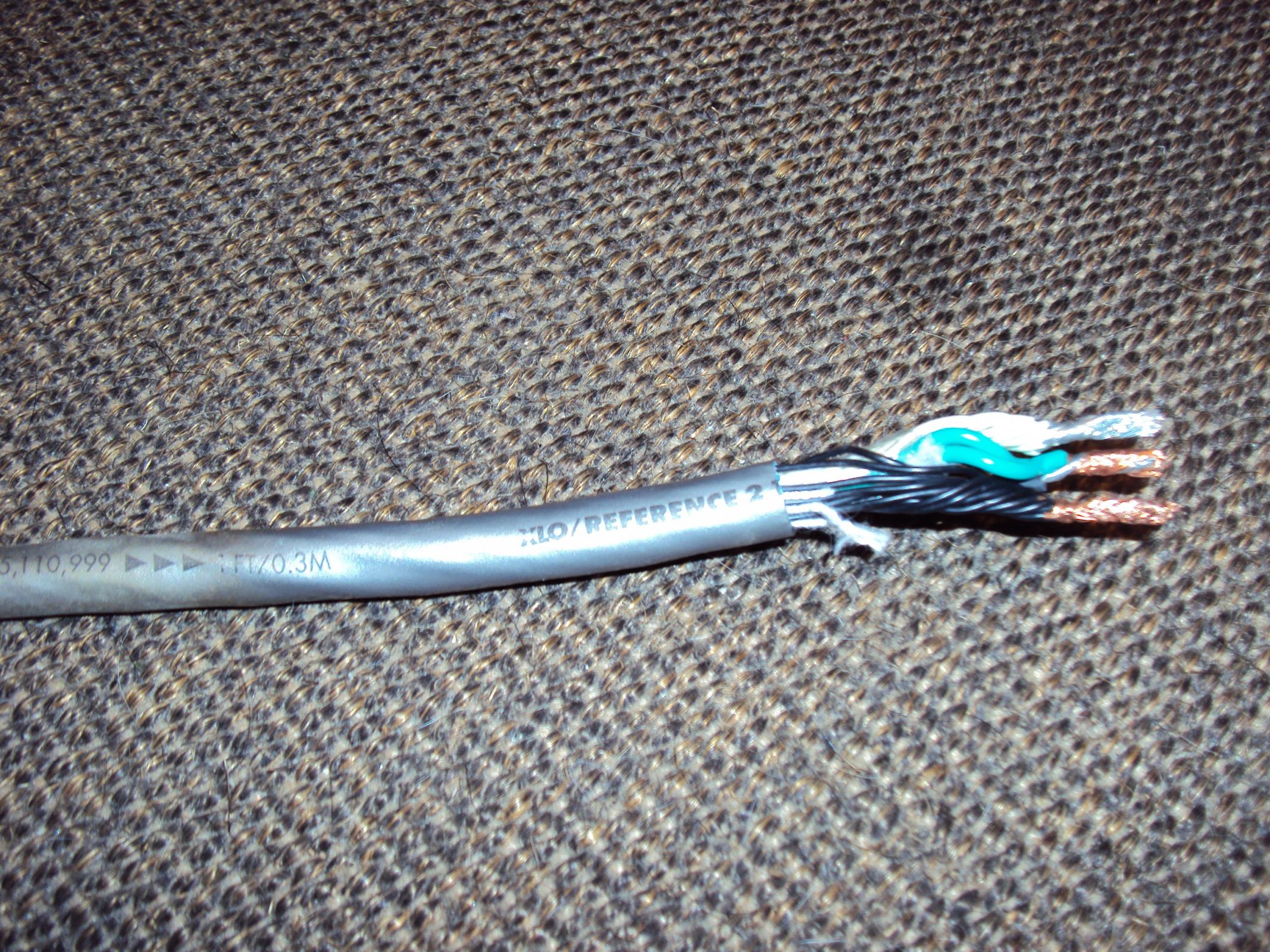

Здравствуйте!
В двух аппаратах столкнулся с тем, что провода подходят только к двум контактам к верхнему (подходит желтый провод) и к правому (подходят 2 провода красный и черный)
к третьему контакту ничего не подходит.
Фаза надо полагать на контакте, к которому подходят 2 провода красный и черный?
Здравствуйте!
Очень странное описание распиновки :think:
Вообще, есть, конечно кабели, в которых на каждую линию используется и по два,
и даже большее количество проводников(как и разная медь используется на разных жилах)
Но всегда они по цвету маркируются, как раз чтобы не было путаницы, да и подключение, если двухпроводное, то "верхний" контакт(это заземление) как раз и не используется.
В Вашем случае, если пользоваться "классической" цветовой маркировкой, то
- желтый - это заземление, он, по Вашим словам на верхнем контакте, это правильно
- красный - это фаза, он должен быть на правом нижнем контакте(как на фото из поста №2885)
- черный - это нейтраль(хотя черный и на фазу иногда пускают, но при наличии красного, черный всё-же должен быть именно нейтралью)
А, если учесть, что, по Вашим же словам, третий нижний контакт вообще свободен, то получается, что ноль и фаза закорочены! Такого быть, конечно не может.
Что-то оооочень странное есть в Вашем описании... Если бы Вы фотки сделали, обязательно и вилки, и разъёма, который в аппарат втыкается, тогда, может быть что-то и прояснилось бы. А так, просто мистика какая-то :notknow: (да ещё и на двух аппаратах!)
ЗЫ. Если это внутри самих аппаратов, тоже фотки были бы интересны.
Изменено пользователем pollar

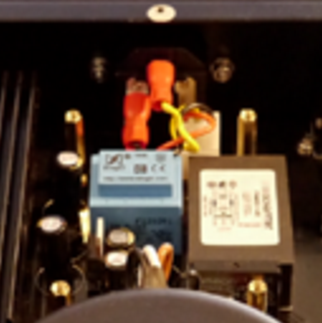

ссылочка: http://www.6moons.co...auralic4/2.html
с третьей фотки видна распайка, на моем аппарате точно также
Вот третья фотка (вернее её фрагмент)
Все три контакта инлета задействованы :notknow:
Вы на своём аппарате видите не задействованный контакт? Если "да", то сфоткайте, причем важна вся цепочка от розетки до выводов трансформатора.
Ну а если всё так, как на фото, то всё у вас по стандарту :good: .
Спасибо, уже разобрались, помогли парни на форуме soundex.ru
До этого даже не знал, что производители паяют оба провода нейтраль и фаза на одну сторону
Не совсем понятно... Но если для себя разобрались - то всё отлично!
