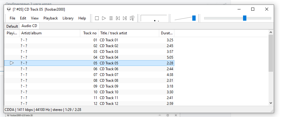

У меня есть CD диск с 24b 96к. Слушал его через Foobar, и почему-то он всегда показывает, при воспроизведении, 16b 44.1к. Менял настройки и драйвера, все одно. Но если сделать рип трека в wav (как сделать более качественный непонятно) формате, то качество получается явно хуже, чем при прослушивании оригинала с диска. Может кто-нибудь настраивал уже, и знает в чем дело?

5 минут назад, AlexDH сказал:
в чем дело?

16 минут назад, AlexDH сказал:

2 часа назад, HOOD сказал:
Сделал так, картина не изменилась
  • Спасибо 1
И как я понимаю, это принудительный ресемплинг, хотелось бы чтобы игралось с тем качеством, которое на диске по умолчанию.
  • Спасибо 1
3 минуты назад, AlexDH сказал:
В строке состояния показывает параметры воспроизводимого  потока, т.ч. либо там поток 44,1, либо защита при воспроизведении на компьютерах...
Изменено пользователем HOOD

24 минуты назад, HOOD сказал:
Поставил ресемплинг на 192к, качество выросло колоссально! а строка состояния показывает всё тоже.
8 минут назад, AlexDH сказал:
Норм.
