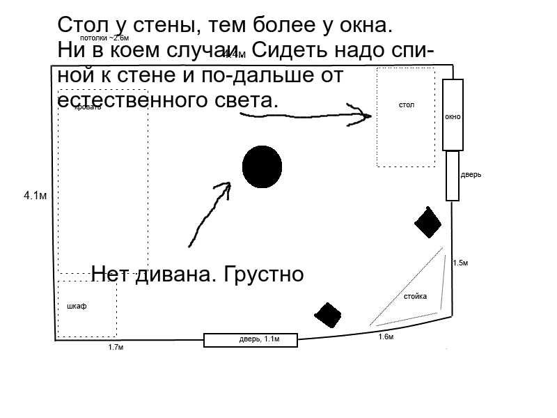

8 часов назад, Mister N сказал:
вдоль длинной стены, а не короткой, это норм?
https://www.globalaudio.ru/gl442.shtml
Проще  и лучше всего для звучания при минимальной обработке КДП поставить  примерно так.
Между АС ничего не должно быть , стены /окна драпируются шторами или поглощающими панелями.
не сам придумал :) Это вариация на тему
https://inthouse.ru/press/van den Hul/vdh_1.htm
UPD На картинке комната квадратная, в прямоугольной 3х6 встанет правильнее.

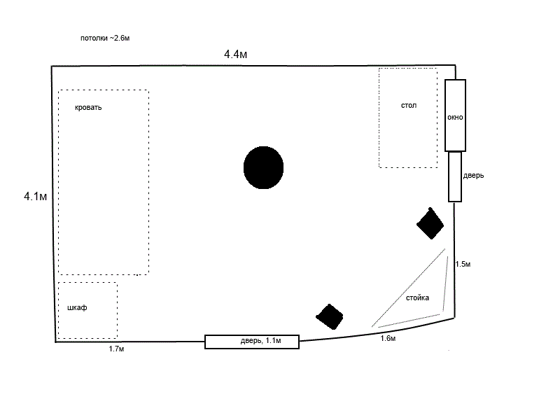

В 07.07.2022 в 19:05, algato77 сказал:
Ну, в принципе я напряг память и вспомнил, что перцепция означает ощущение, но в целом что-то все сложно.
Цитата
В результате«под удар» может попасть (и в большинстве случаев попадает) почти каждый перцепционный аспект стереофонического воспроизведения звука.
Понятно только, что комната - КдП влияет на прослушивание. А что мне даст цифра вычесленных аксиальных мод - непонял совершенно. Есть ли смысл осилить статью до конца, вы что-то конкретное хотели мне из неё предложить? Вы не обижайтесь конечно, просто я седня уже не успеваю дочитать.
По картинке, совмещать в одной комнате кабинет, спальню и комнату для прослушивания  наверно жесть. Что-то одно навернос тоит вынести. Беда в том, что хочется вынести скорее спальню, чтобы была отдельной, а не рабочий кабинет. Спальня и комната для прослушивания вообще удобно сочитаются? Я так-то из дома работаю, за столом, и ставить его к стеночке точно не хочу.

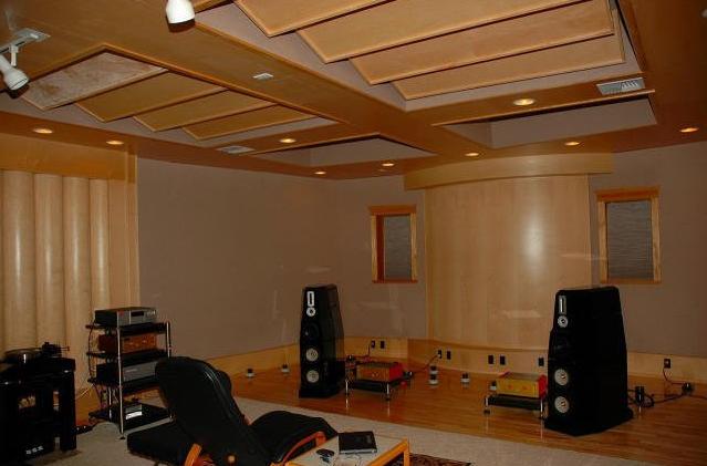

Вы же простых советов спрашивали, вот - проще некуда, а так то могу подкинуть учебник по архитектурной акустике.
Построите как положено, выглядит примерно так
Мои знакомые, кто живет один, что то такое по своим средствам сделали, а остальным "фактор жены" не позволил :)
