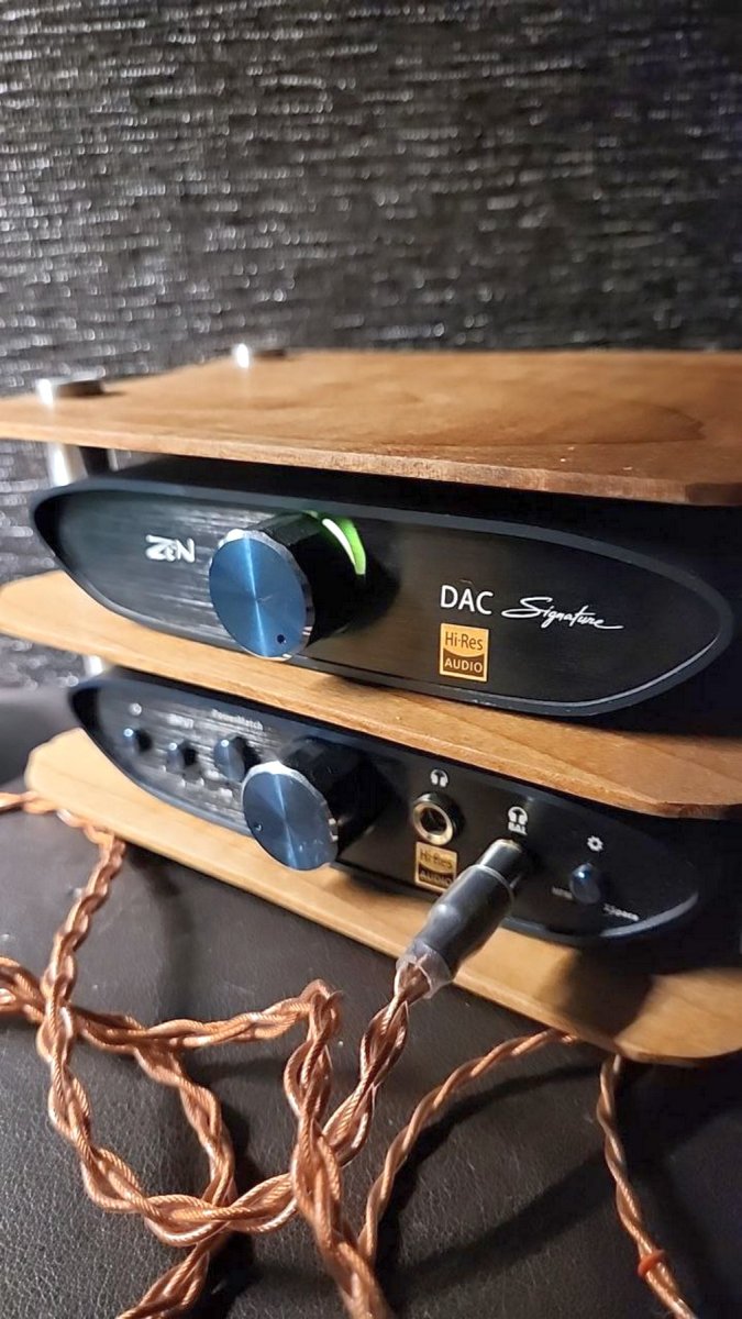

Ни с того ни с сего (никаких действий не производилось), стала на постоянной основе подсвечиваться ручка на ЦАПе. Раньше, при выключении системы, подсветка гасла. А тут - горит 24/7. В чем может быть дело? Как заставить свет выключаться?
Выдернул кабель питания из ЦАП, подсветка все равно горит :((

25 минут назад, maro сказал:
Попробуйте выдернуть ЮСБ-кабель.
1. Сетап с АС в теме "Система Рутгера" на стр. 365. Фоточки, описание. 2. Портатив: Colorfly C4 PRO Симмкат-мод. Кастомы 64 audio A18t, UM Mentor (первые, запаска). Универсалы 64 audio tia Fourte (продаю) 3. На случай "соседского дятла" Audiotrak Dr.Dac2 + Sennheiser HD 600
6 минут назад, goblin77777 сказал:
1. Выдергиваю питание. Горит.
2. Вставляю питание обратно, выдергиваю ЮСБ. Горит.
3. Выдергиваю питание. Гаснет.
4. Вставляю все обратно в любом порядке: снова горит.
Раньше подсветка включалась кнопкой питания на усилителе. При повторном нажатии той же кнопки - подсветка гасла.
Ifi Zen Signature HFM + Fostex TH 900 Mk II
Было: Topping DX 3 Pro, Sennheiser Momentum II, Meze 99 Classics, BeyerdynamicT90, Beyerdynamic 770, Sony 7506, Fostex T60, Snorry SI-3, AKG 712, Sony MDR1, ATH m50x, Hifiman HE 560, Kenwood KH-K1000
У моего ушного цапоуся (отключен от сети) при работающем ПК на спинке загорается диод, если подключить ЮСБ кабель.
Вероятно, в вашем цапе что-то перемкнуло, и теперь питание диода в ручке идёт ещё и от ЮСБ.
Изменено пользователем goblin77777
Светодиод горит неважно от какого источника питания, БП или usb
CHAY все верно. Горит. Постоянно. А раньше загоралась только при включении усилителя.
