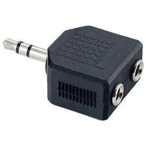

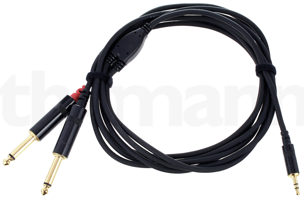

Obosnuy В настройках звука надо баланс сдвинуть. Я правильно понимаю, что звук есть, а голос как будто вдалеке где-то или его не слышно совсем???
Можете купить два провода 6.3 jack - 3.5 jack и переходник 2 *3.5 jack - 3.5 jack и будет Вам счастье. Переходник стоит 150-300руб в любом сетевом электроники.

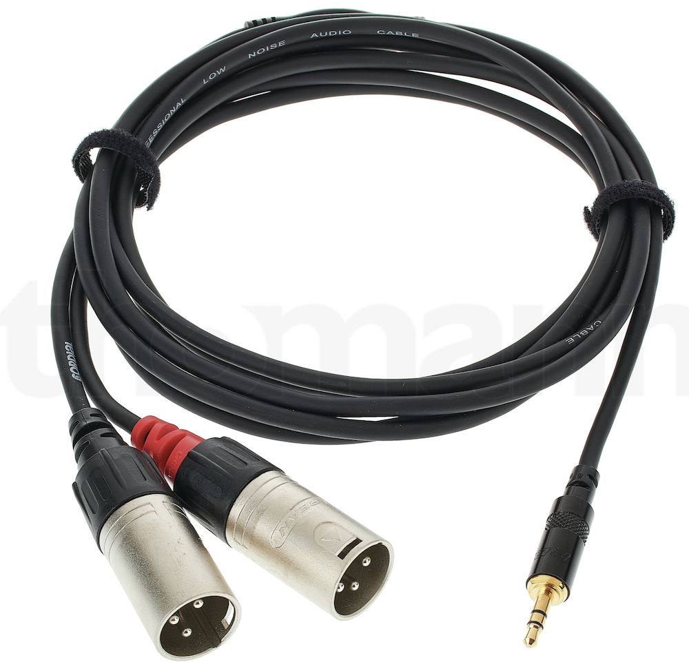

Obosnuy вот такие 2 провода приблизительно и переходник.
По звук нужно в настройки зайти и там увидишь два канала (левый и правый). Они будут скорее всего выставлены на 70% оба. Нужно один в ноль поставить, а другой на 100% выкрутить.

Единственным верным решением, в случае использования источника с выходом на стандартном 3,5мм Jack (компьютер, недорогие ЗК, плееры и т.п.), в котором выходят два канала (левый и правый), при подключении выше названных мониторов JBL и им подобных, будет использование Y-образных кабелей, где сигналы левого и правого каналов, расходятся на раздельные разъемы, левый и правый:
jack.thumb.png.180777844781feb2aedb719ba0cebd3b.pngxlr.thumb.png.e5e29c245ec99c2833cc7ef3a55d431e.png
В случае использования кабелей и переходников, предложенных Вами, при подключении усилителя с балансным (дифференциальным) входом (в данном случае усилитель монитора JBL), на выходе этого усилителя, получаем разницу между левым и правым каналом. Если сигналы в левом и правом каналах идентичны, соответственно на выходе получаем - ноль. Именно поэтому, Вы получили звук в мониторе, убрав в ноль, один из каналов в микшере ЗК.
Поизучайте, на досуге, отличия в балансной и небалансной схемах передачи звуковых сигналов. Уверен, это будет полезно и убережет от подобных ошибок в будущем :good:
