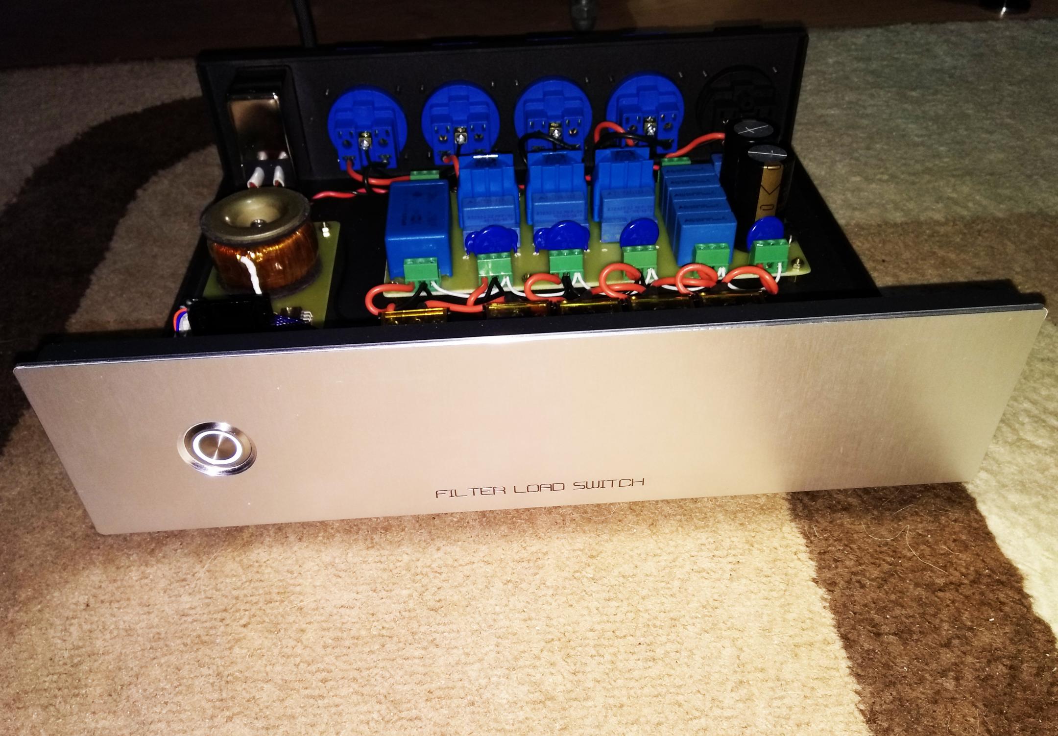

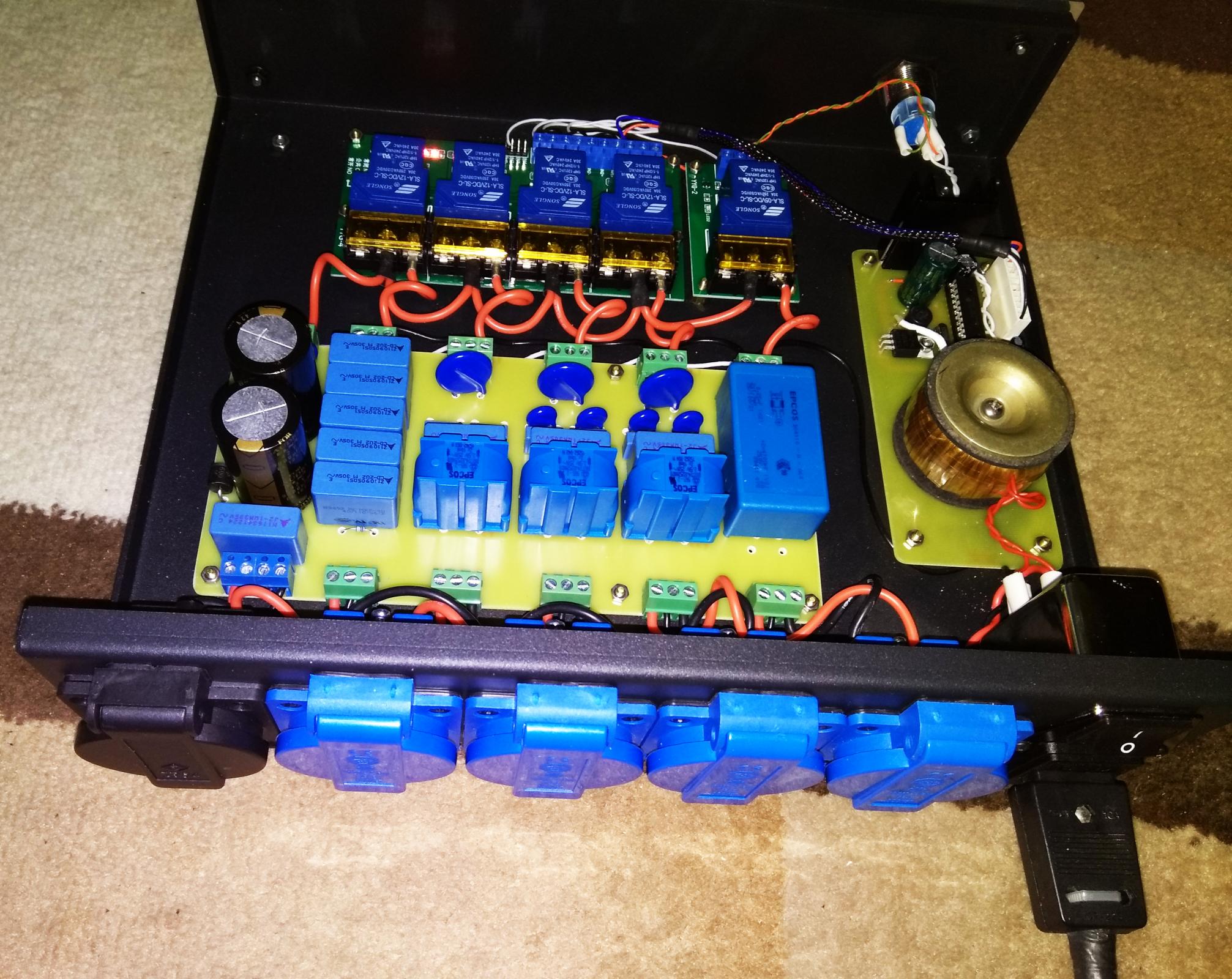

Сетевой фильтр с последовательной коммутацией нагрузки.
Это сетевой фильтр с выходом на 5 розеток. Каждая розетка оснащается своей линией фильтрации. Для усилителя используется только банк ёмкостью 2,2х5мкф, что не снижает динамику как обычно в фильтре с синфазным дросселем, а накапливает энергию и отдаёт её в усилитель при быстрых перепадах. Всё компоненты серии для максимального подавления помех. Коммутация программируется и последовательно включает все розетки и в последний момент усилитель, тем самым обеспечивает минимальные переходные процессы и гуляния токов по сети и между устройствами.
Вот такой вариант я как то расматривал к покупке.

Возможно, но если принять схему: стабилизатор-трансформатор-нагрузка, то фильтр наверное не будет излишним.
Почему не купили? Дорого? Наименование девайса есть?
Фильтры это уже несколько спорное решение, от них для аудио не только польза.
Скорее дёшево, чем дорого. Дивайс изготавливается на заказ, мастером из Саратова. А не купил потому что бросил эту тему в итоге. Может потом как ни будь.

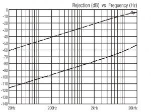

Трансформаторы не фильтруют выше 20Кгц, даже балансные. Только звуковые и с ростом частоты качество фильтрации ухудшается. На рисунке верхний график для примера (нижний это межблочные балансные трансформаторы). В балансных трансформаторах питания эффективно подавляются сетевые помехи от выпрямителей, ВЧ подавляется очень плохо. Это не фильтр ВЧ.
ВЧ и РЧ помехи подавляются дросселями. Если имеется ввиду ВЧ помехи от "Штиля", то большая их часть как раз подавляются трансом.
Это зависит от конструкции транса. Главным источником ВЧ и РЧ помех в аудио-комплексе является ЦАП или звуковая карта. Разделительный транс тут не помошник. Изменено пользователем Игорь Тихомиров
