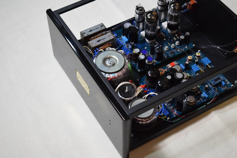

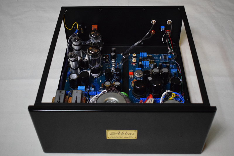

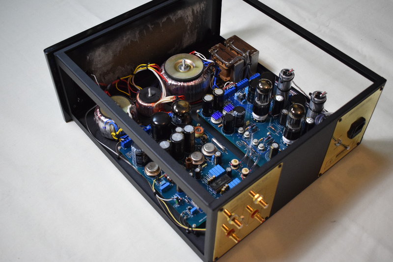

Интересно как в сравнении с изделиями наших мастеров будет это англичанин ?

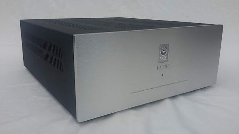

SW1X Audio Design DAC III STD - новый цифро-аналоговый преобразователь, базирующийся на классической микросхеме TDA1541. Аппарат оснащен ламповым выходным каскадом и относится к уровню "3" по градации компонентов фирмы. Мы уже писали об устройстве - теперь доступны полные ТТХ этого удивительного компонента.
Вся схемотехника, используемая в SW1X Audio Design DAC III STD, специально отобрана, кредо разработки - NOS (non oversampling – zero digital domain filtering): то есть, не используется передискретизация или цифровая фильтрация сигнала. В паре с микросхемой преобразователя работает S/PDIF-ресивер CS8414. В выходном каскаде применены лампы 6N6P, в часах - EF180, в блоках питания - EAA91, 5C4M. Транзисторы - Silicium (Germanium доступен в качестве апгрейда). В SW1X Audio Design DAC III STD работают конденсаторы Bosch PIO и Jensen / Audio Note (по выбору пользователя). Максимальные параметры приема сигнала - до PCM 24/96. Блок питания мультивольтажный.
Без цифрового фильтра у 1541 ограничение на вч и она(tda) не когда не будет работать с 24 битами. 16 бит ее предел. Эти изделия мы делали лет десять назад и набор ну очень похож на мои первые цапы кроме лампы клока. Сейчас это уже винтаж с мутноватым звуком и слабенькой динамикой. Микросхемы филипс всегда были самые музыкальные но после него была tda1547 которая произвела прорыв в разрешении и динамики не потеряв благозвучность.

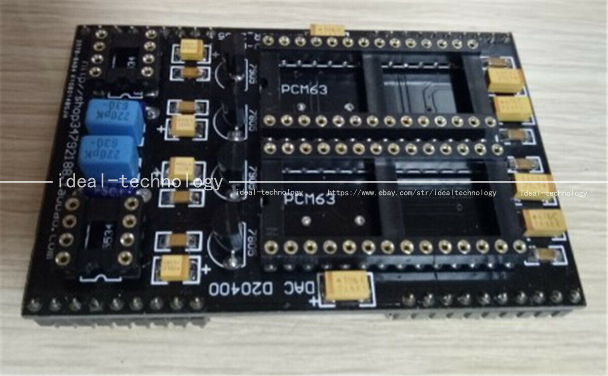

@Demograf, развейте мои подозрения - где то вычитал однажды, что внутри UA20400 находятся ВВ1702. Это легенда или действительно так?
PCM 63, вот такой имеется адаптер в продаже по UA:
т.е. загоняем 2хPCM 63 и трусы превращаются в 20400))
Изменено пользователем Bruno
я просмотрел много вскрытых 20400 но так и не увидел явные 1702 да и почерк и подача у бурбраунов отличается от 20400 очень сильно. Может что то и мудрили с бурами. Для точного понимания надо взять 20400 и сняв крышку пройти осциллографом по ножкам похожих микрух на буры и вольтметром посмотреть остальное. Но это все не даст нечего для конечного результата. Слава богу сейчас есть из чего собирать полноценные цапы.
и трусы превращаются опять в 63 камень :)))
