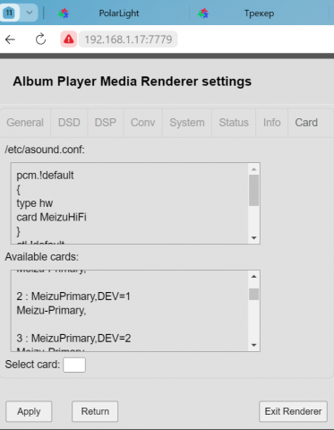

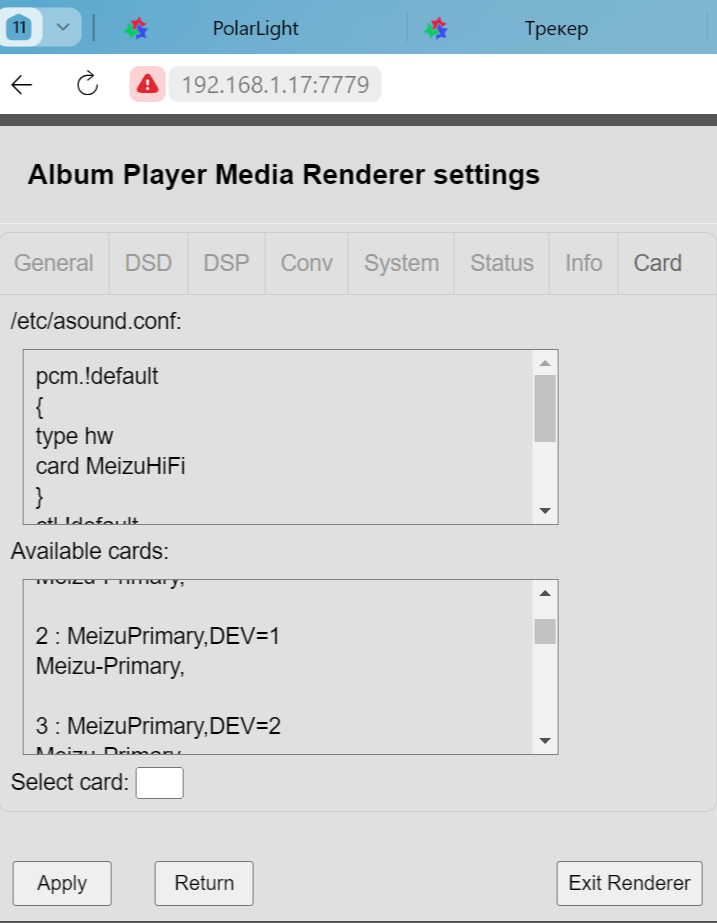

Как и обещал, первые впечатления о работе aprenderer установленном по рекомендации  ampir-nnn на смартфоне Meizu pro 5. Скажу сразу, звук пошёл, и звук хороший. В сравнении с компьютером разница слышна. Но пока не о звуке, а его получении.
Купленный смартфон оказался не в лучшей форме, в первую очередь по части софта. Установленная предыдущим владельцем прошивка оказалась каким-то усечённым, плохо работающим кастомом. Пришлось отдать смартфон специалисту на полную реанимацию. А заодно и установку нужного нам софта.

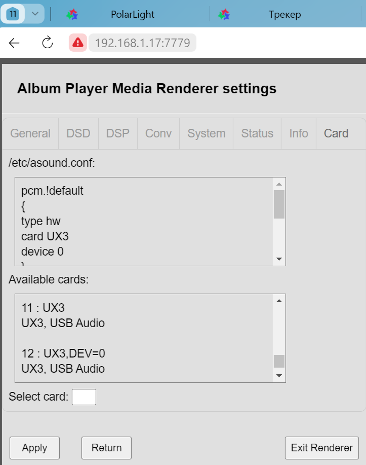

Изначально, по этой рекомендации, планировалось поставить полный образ YoctoAP. Но с первого раза не получилось. Linux Deploy не захотел работать с образом. Пришлось пойти более простым путём и по отдельности установить APlayer и aprenderer. Меню сразу не ставили, добавим завтра. Без него нет возможности перезагружать плеер/рендерер по сети. А в процессе настройки это оказалось востребованной функцией.
Несмотря на то, что сразу после установки плеер и рендерер определились в Web-интерфейсах как по http://localhost:7778 и  http://localhost:7779 так и в сети, но возникли проблемы с подключением ЦАПа.
Аппарат выбирался, но при этом без возможности выводить Native DSD.

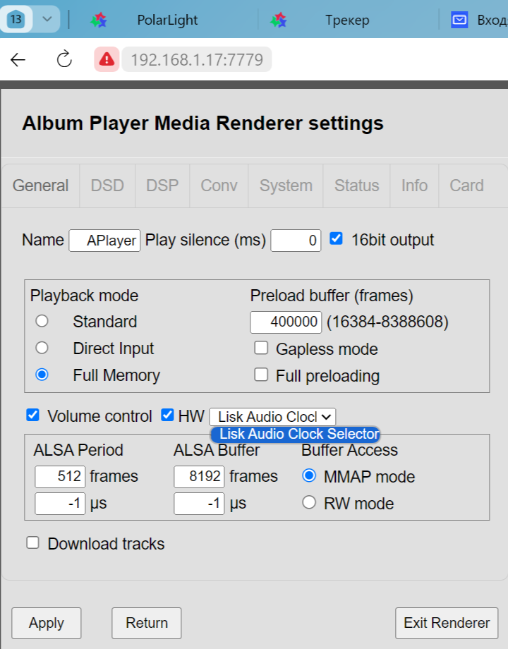

При этом на вкладке General опция HW аппаратного управления громкостью воспроизведения отображала не то что обычно. Из чего можно сделать вывод, что нужный ЦАПу драйвер отсутствует, а ЦАП запустился с каким-то дефолтным.
Но несмотря на это, когда удалось получить звук, он нормально регулировался в ЦАПе как с пульта так и из Linn Kinsky.
Пару слов о воспроизведении. Процесс оказался достаточно неустойчивым. Причём вне зависимости от режима вывода. Проблемы замечены при переходе на сл. трек и иногда в начале очередного. При попытке воспроизведения DSD треков рендерер как правило вылетал. Видимо это связано с попыткой конвертации DSD в PCM (силами процессора смартфона) в отсутствии Native DSD.
Но в принципе технология оказалась вполне рабочей и если позаниматься вопросом ещё денёк другой, то с большой долей вероятности удастся застабилизировать процесс воспроизведения и получить ожидаемый профит от источника на базе смартфона с аккумуляторным питанием и Wi-Fi. Сейчас главное полностью подружить ЦАП и смартфон.
