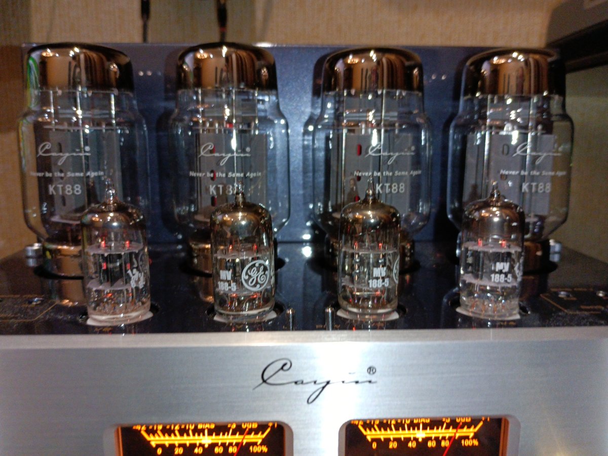

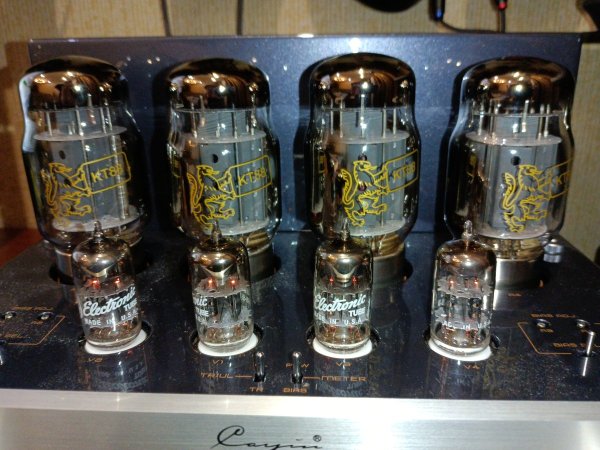

Я брал Cayin MT-45MK3 в варианте без Bluetooth, это и дешевле, и надёжнее (меньше деталей в устройстве, выше надёжность ;)), да и, какой смысл в BT-приёмнике, когда BT-передатчик только в телефоне - это точно не задача стационарного усилителя, тут лучше прямая связь с источником звука. Кстати, сам усилитель лучше брать на али, это и дешевле, покупка через прямых дилеров завода, к тому же сам усилок на заводе делают непосредственно для тебя, и, если нужен запасной комплект ламп, то его можно сразу же заказать там же, выйдет гораздо дешевле, чем везде, к тому же лампы будут подобраны по характеристикам. Я у них покупал только запасной комплект ламп General Electric 5BK7A NOS (также на них есть маркировка - MV 188-5, что означает Сентябрь 1966 года (MV) и типа подразделение-изготовитель (188-5)), он обошёлся примерно в 10 тыс.руб, может чуть меньше. А вот КТ88 брал в другом месте, тоже подобранные, но другого производителя - было желание попробовать лампы от GENALEX Gold Lion (на фото оба варианта), и, честно говоря, большой разницы в звуке я не услышал, сами Cayin в свои усилки ставят правильные лампы, и у них их хороший запас.
В самом усилителе очень неплохой выход на наушники, под джек 6.35мм, так что, при его эксплуатации, необходимость в отдельном усилителе для наушников, в целом, отпадает, звук очень хороший, раскачивает любые низкоомные планары, например HFM Ananda V3, но при низкой чувствительности наушников лучше включать суперлинейный режим. Покупал этот усилок для эксплуатации с акустикой Radiotehnika S-90D, с заменёнными динамиками на вариант от ALLB Music, и переделанными фильтрами, по их рекомендации, в итоге, переделанные АС прекрасно работают с этим усилителем и в триодном режиме, полностью соответствуя ему и по мощностным параметрам и чувствительности (до переделки АС предпочтительнее был суперлинейный режим работы Уся). Хороший ЦАП, в дополнение к этому усилителю, безусловно, лишним не будет. Но это несимметричный стерео-усилитель, усилители с балансным входом стоят почти на порядок дороже, например Cayin U-99i PLUS, при этом у них отсутствует выход на наушники, по мощности такой усилитель (135Вт на канал в ультралинейном режиме) годится для банкетного зала на 1000 кв. метров, т.е. для квартиры его точно покупать не стоит, и ещё ... говорят, что его не стоит включать без нагрузки, потому что это может его "убить", хотя это нонсенс для трансформаторного выхода, но, раз предупреждают, то ... лучше не испытывать судьбу, наверное были случаи.
