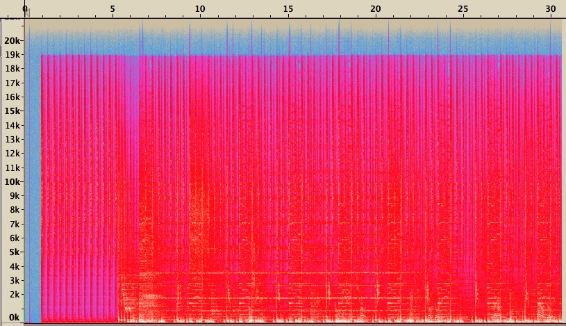

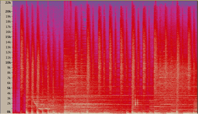

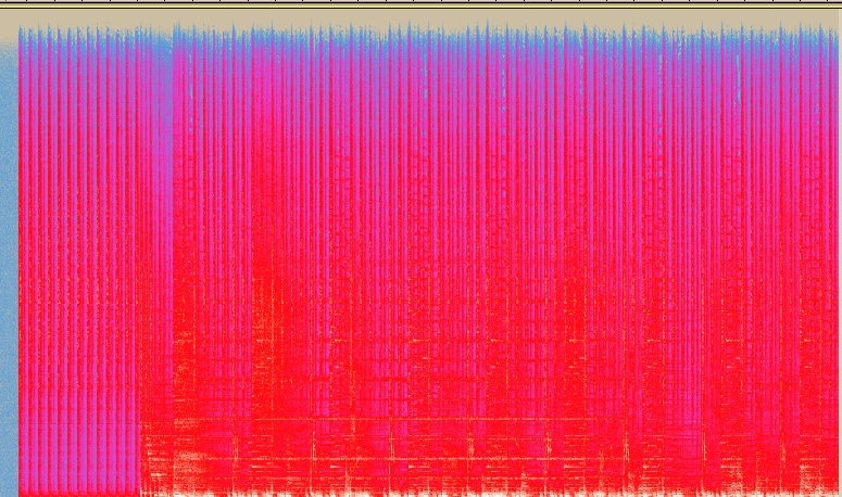

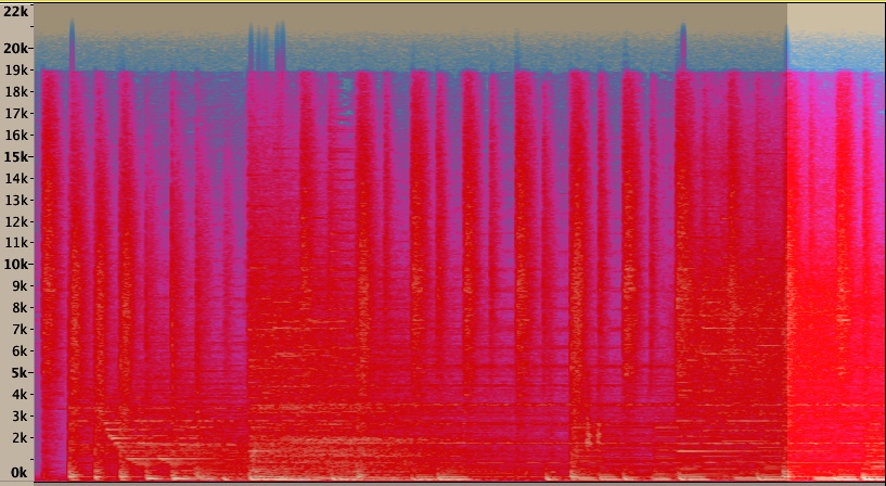

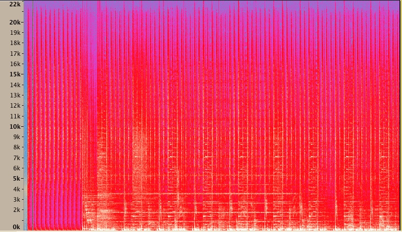

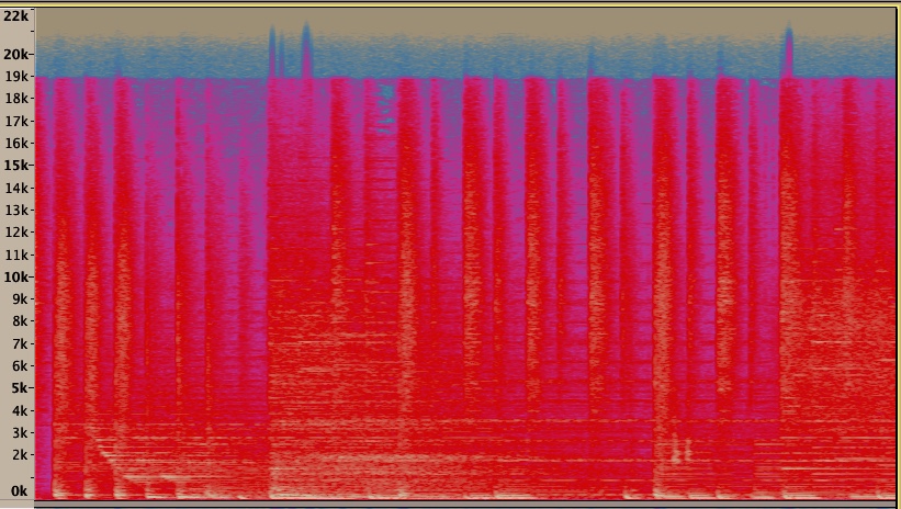

Ок. Whatever. Простой тест - запись спектрограммы со внешнего звукового входа macbook pro. Запись Barry White Gold - Never Never Gonna Give You Up из Apple Music в AAC 256. Во вложении запись спектрограммы 30 сек оригинального файла. Этого же фрагмента переданного с iphone 8 на звуковой вход Macbook pro через Oppo HA-2SE, BTR3 и BTI-031, а так же увеличенного фрагмента этого фрагмента с этих спектрограмм ))
По спектрограмме оригинала видно, что запись охватывает весь частотный диапазон CD с большим количеством информации выше 21Кгц.
У обоих bluetooth ЦАП присутствует четкая полка на 19К и так как редкие пики выше практически идентичны, я уверен, что дело в том, Iphone раскодирует AAC а потом перекодирует снова, добавляя системные звуки, ну или дело в CSR8675 (что мало вероятно) Разница в окрасе очевидно за счет разных ЦАП. С Oppo все в принципе понятно. Дальше делайте выводы сами.

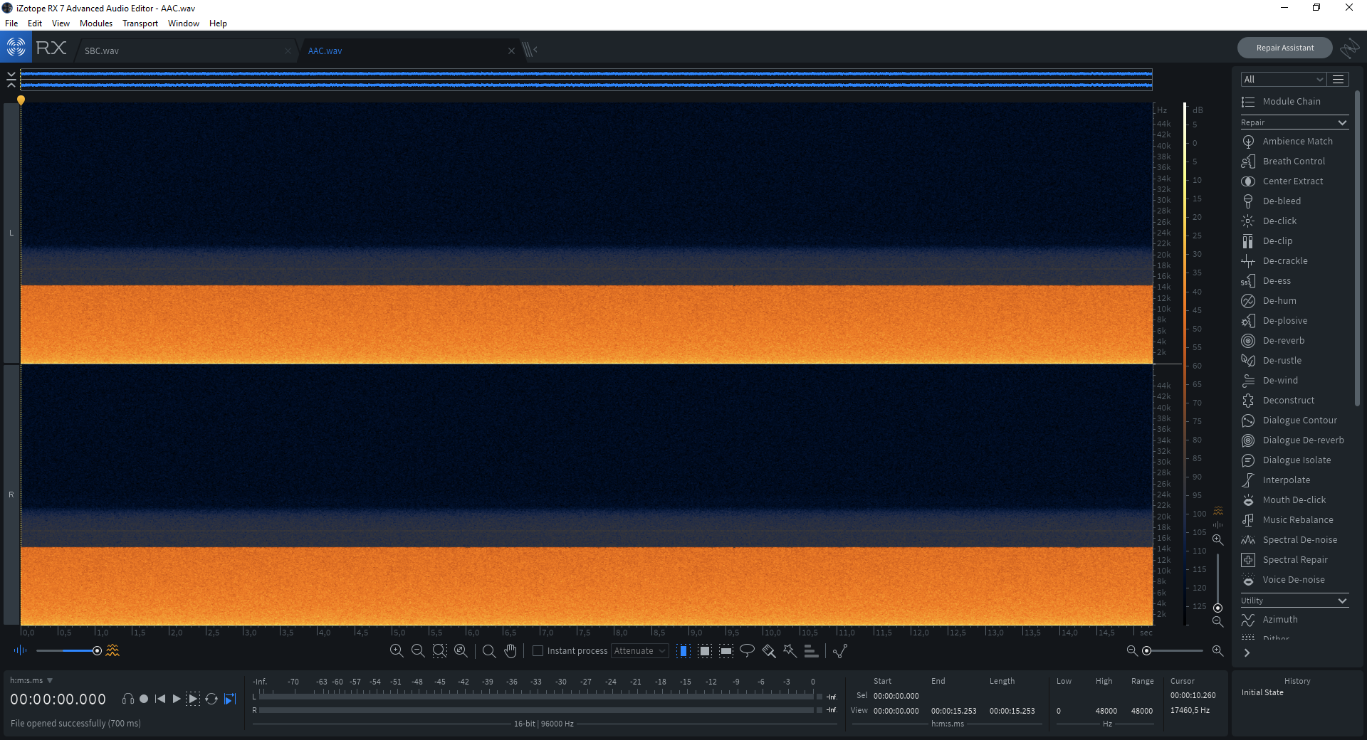

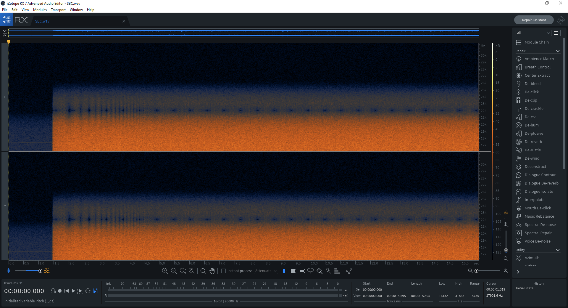

Так как мои наушники AiAiAi TMA-2 с поддержкой SBC/AAC/APTX/APTXHD имеют подключение к каждой чашке решил сделать эксперимент.
Отключил кабель от чашки и подключил к линейному входу компьютера на запись.
Запись в Adobe Audition в 16/96. Графики из iZotope.
Розовый шум с CD диска Аудиодоктор. Занимает полный диапазон.
Источник Huawei P20 PRO Android 9.0
AAC / SBC / APTX / APTXHD

Розовый шум с CD диска Аудиодоктор. Занимает полный диапазон: AAC / SBC / APTX / APTXHD

Давненько я не видел такого наглядного инструментально-визуального преимущества хорошего над убогим!...Спасибо!... :Russian:
Что и требовалось доказать. Проблема кроется не в aac (посмотрите на спектрограмму самого файла из apple music в моем посте), а в его уродской реализации для bluetooth. Самое обидное, что нигде нет абсолютно никакой информации на эту тему. Даже на форумах.
И кстати, графики выше отлично объясняют почему никак не получалось найти общий язык с обладателями андроида - если iphone при передаче по bluetooth режет диапазон в аac от 19khz, что соответсвует файлу mp3 192 kbps, то андроид режет аж от 14 кгц, что насколько я помню , даже хуже чем 128 кбит.
