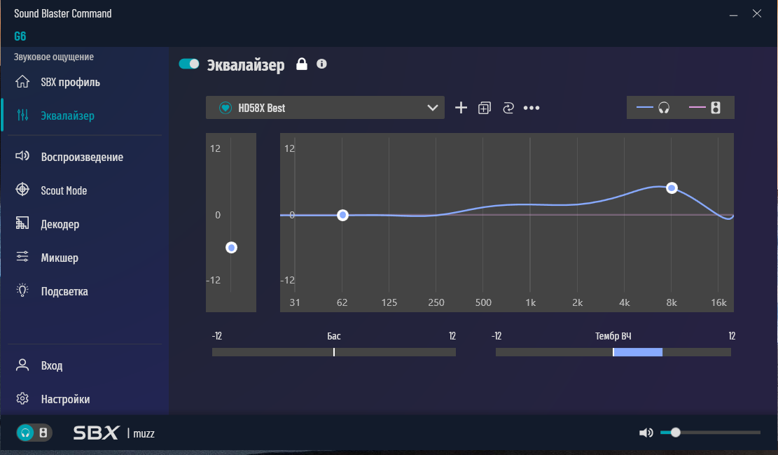

а вот настройка на мой слух, без привязки к кривым типа Harman, Optimum HiFi или попыток сделать "ровно".
просто сочное звучания для удовольствия.
предусиление -6
31 0
62 0
125 0
250 0
500 +1,5
1к +2
2к +2
4к +3,8
8к + 5
16к 0
HD58X это те наушники которым очень сильно помогает эквалайзер. никакие моды такого эффекта не дадут.

"править"... да это можно назвать как угодно хоть " кривить", главное результат - приятно слушать музыку или нет.

Теперь я понимаю - почему практически во всех ИЕМах делают пики на 8 кГц )))
