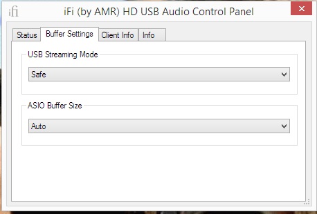

@NiN,
По идее должна быть ещё одна панель управления драйвером (хотя я не уверен, так как с этим драйверм не знаком) в которой должны быть дополнительные возможности настройки самого драйвера (особенно если это ASIO-драйвер).
Что-то похожее на это:post-22812-0-71440800-1513188354_thumb.png или это:post-22812-0-46471800-1513188434_thumb.jpg

@Letuchkin,
Нет, в китайских балалайках только такой, XMOS драйвер, некоторые производители сами допиливают. У одного моего девайса есть закладка с регулятором буфера, у других нет.

Так у него есть панель управления? Как выглядит?

Так как у меня и пострадавшего. Но у него стандартный.

Сам нашел информацию. Control panel ->(Read-only information)
