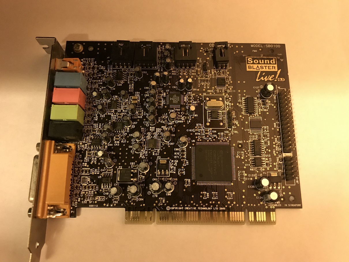

Владимир, приветствую!
Могу вот такую привести :)
Все равно к вам ехать Upgrade клоку делать, могу захватить :)
