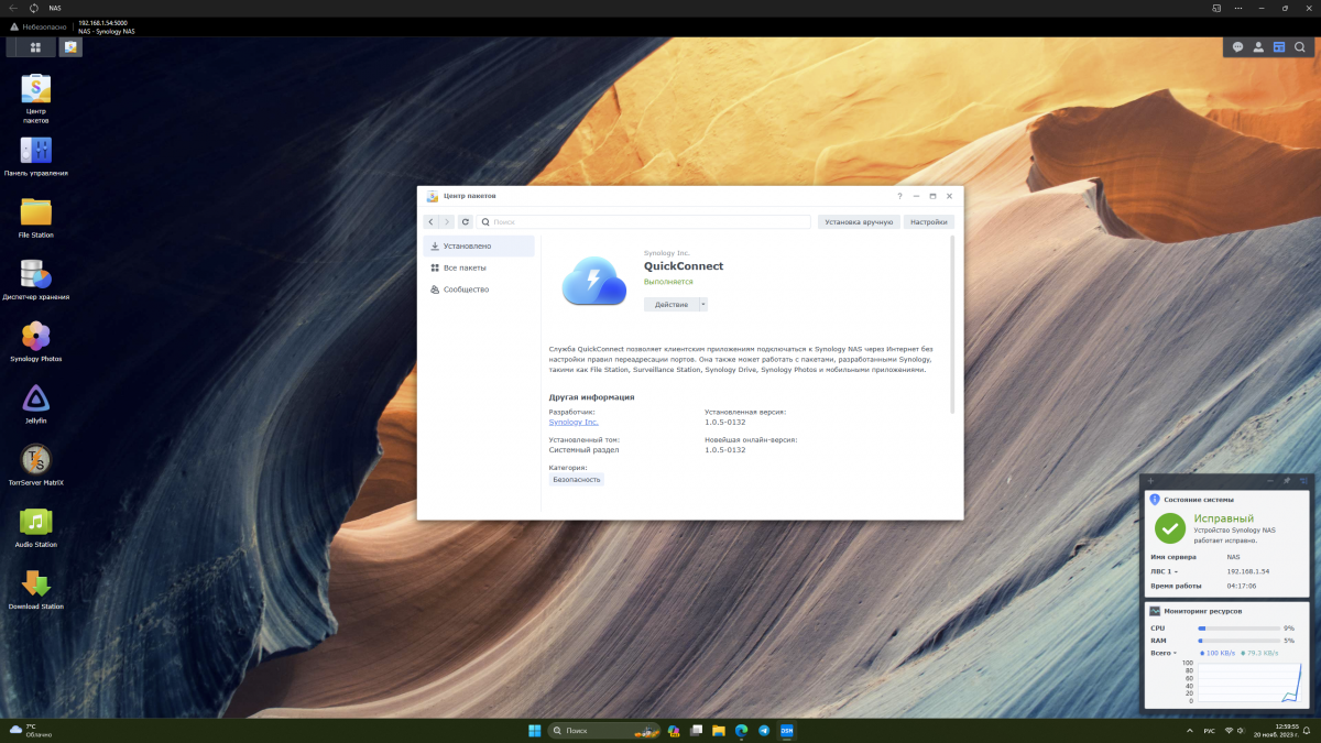

В 30.08.2023 в 14:06, Бруно сказал:
у меня Roon клиент на PC, а ядро Roon на NAS Synology, с любой точки Мира слушаешь свою коллекция!
А можно подробнее про сей феномен? Что-то я подвис. Что за клиент на РС?
Roon куплен официально. Имеется сервер на MacMini, с которого контент через USB на ЦАП. Здесь феншуй. Имеется Roon ARC на IPhone - музыка со своего сервера в дороге в любом месте. Здесь тоже феншуй. Но вот ещё имеется дом в деревне, где стоит ещё одна очень хорошая система и MacBook. Хотелось бы с сервера гнать на него музло как это делает ARC, но ARC заточен под смартфон, установить его на MacBook нельзя. В списке целевых программных продуктов Roon присутствуют только сервер, ARC и Bridge. Подозреваю что нужен Bridge, но он будет вне рамок локальной сети. Как этот мост наладить? И можно ли будет с помощью Remote в деревне коннектиться к серверу в городе, чтобы подключать через Bridge деревенский ЦАП и гнать на него музло?
3 часа назад, SAE сказал:
реализовать такую фитчу можно исключительно через сервера Synology, применяется их фирменное приложение Квик коннект, на обычной машине проброс сетевых портов ничего не даст.
Изменено пользователем Бруно
  • Спасибо 1
