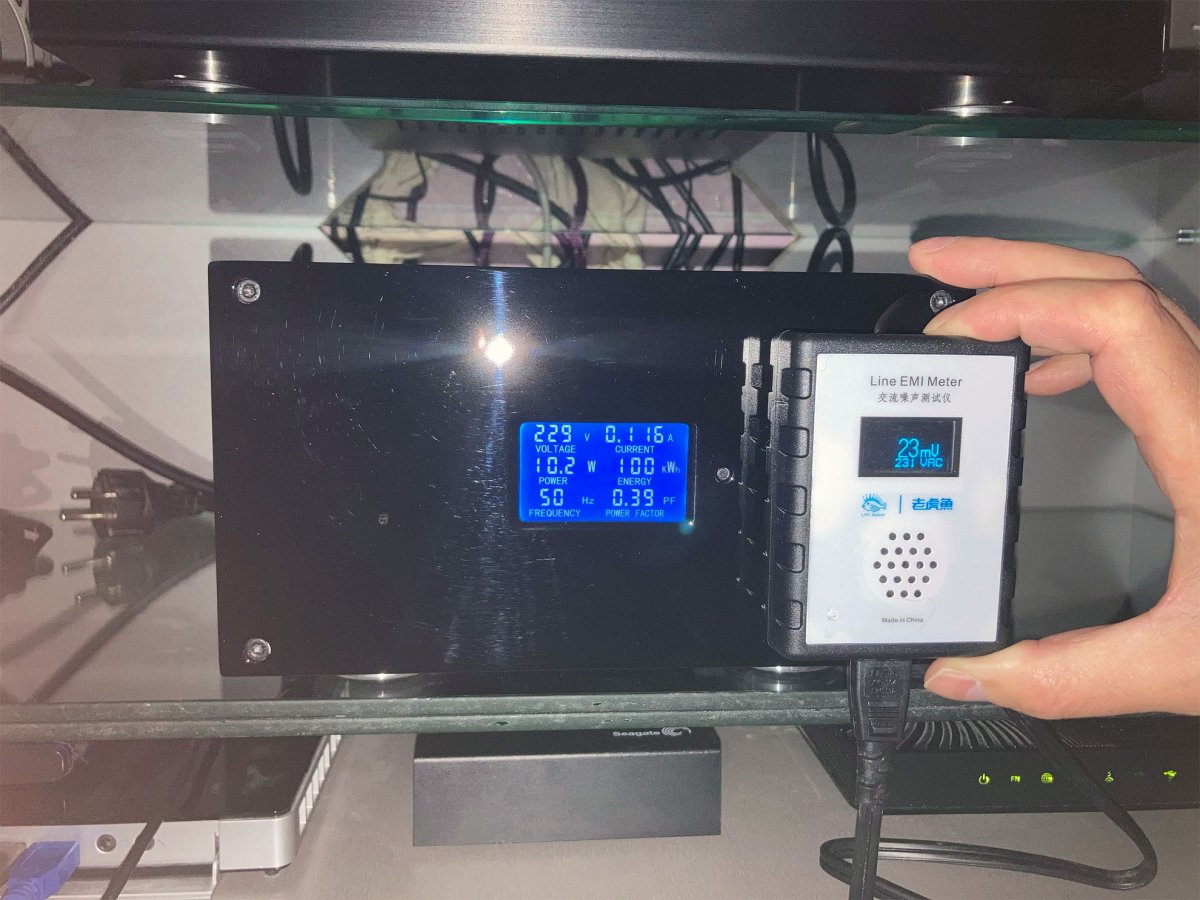

Недавно, от безделья, слегка озадачился вопросом питания своих компонентов (под спойлером). По рекомендации Дмитрия заказал 4 кабеля от 44lab и пока кабели изготавливаются решил посмотреть, что же я имею на текущий момент. Проверку решил осуществлять при помощи вот такой китайской приблуды. Понимаю, что это далеко не прецизионный осциллограф, но что есть. Так что мерил в "китайских попугаях".
Дому в котором я живу 50+ лет. Сдан в 1967 году. Вся проводка тех же лет. И в подъезде и в квартире. За исключением трёх выделенных линий проведённых несколько лет назад (непосредственно от подъездного щитка) при капитальной перестройке ванной комнаты. Вот об этих линиях, для подключения стиральной машинки, водонагревателя и тёплого пола я и хочу поговорить. Марку кабеля не знаю, но на вид солидный. По три толстые жилы в каждом.
 Так вот, начал я свои замеры вечером с обычных бытовых розеток. Там девайс показывал порядка 700+ В розетке "выделенной линии" для водонагревателя показывал порядка 700+/-
Утром повторил замеры и получил:
Выделенка в ванной комнате:  590-650
Розетки бытовые: 650-750
Sинус-Р подключенный в бытовую розетку: 220-240
Sинус-Р + мой транс: 20-30
Вы спросите, к чему я всё это так подробно расписываю. Поясняю. Проведя замеры в "китайских попугаях" я не заметил принципиальной разницы в "чистоте" напряжения между бытовыми розетками подключенными раритетным алюминиевым проводом 50-ти летней давности и современной медной моножильной выделенкой. Из чего делаю вывод, что уже в подъездном щитке сеть загажена до предела. И это не смотря на то, что ТП от которого запитан наш дом, расположено примерно в 30 метрах от нашего подъезда. А в подъезде, на первом этаже стоит общедомовой распределительный шкаф. Кольская АЭС снабжающая город электричеством тоже летом в ясную погоду в прямой видимости. Поэтому вроде на качество сети грех жаловаться.
Хорошо, что все компоненты у меня последовательно запитаны через два разделительных трансформатора каждый. Сначала в розетку включен Sинус-Р, а уже в него три моих самодельных транса. А к ним в свою очередь два монитора и компьютер со звуковыми картами. В этом случае в розетке своего транса я имею порядка 25 "попугаев", что согласно инструкции к китайской приблуде, вроде как очень даже залюбись.
Так что выделенке доверяй, но проверяй!! :D
Сейчас моя китайская приблуда находится у нашего коллеги, который по первым данным получил очень похожие результаты. Если у него появится желание, думаю он поделится с нами своими замерами.
Если у кого есть желание сравнить свои сети с  полученными нами результатами, можете отписаться и получить "китайца" на попробовать :D

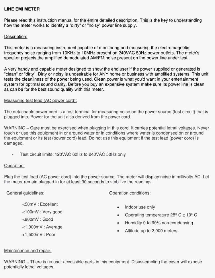

....Проверку решил осуществлять при помощи вот такой китайской приблуды.
Именно такой приборчик гостил у меня некоторое время. Намерялся - до полного удовлетворения.
Но у меня уровень помех от щитка - 130-150. А домашнее освещение (люстры с ИБП), компьютеры, ТВ - дают до 1600. Более чем в 10 раз выше.
Результаты по выделенкам - аналогичные... снижение помех по китайскому приборчику - незначительное. Но эффект от выделенки весьма явный.
То же сетевые кабеля - на звук влияют очень и очень, а при прибору - снижения помех нет никаких.
Приборчик этот меряет помехи в определённом диапазоне.... плюс усреднённый уровень. У меня были случаи, когда при одном уровне помех по приборчику звук был разный. То есть помехи - это лишь один из факторов, оказывающий влияние на звук. А кроме него есть и другие.
Однако в целом -  корреляция между показаниями прибора и звуком имеется.

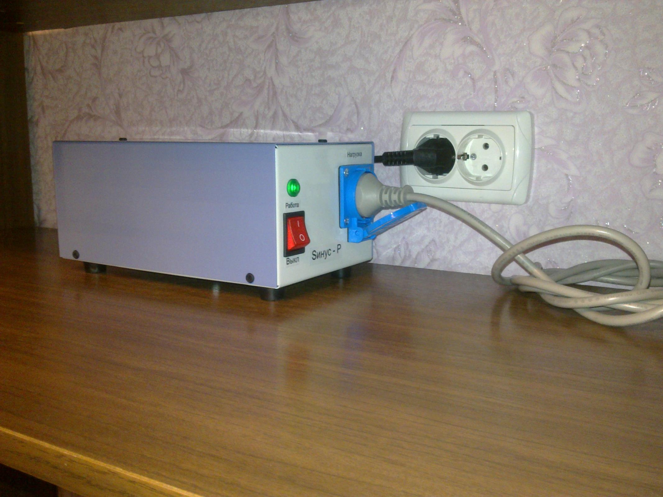

В моём случае обычный тороидальный разделительный трансформатор с двумя обмотками. 220-230v на входе и столько же на выходе. С той лишь разницей, что на вторичной обмотке сделан вывод из центральной точки которую по инструкции необходимо заземлять на хорошее и главное настоящее заземление. Но многие находят это излишним или даже опасным. У меня средняя точка выведена и подключена на земляной контакт входного разъёма, но из за отсутствии в доме правильного заземления данная функция не задействована. Пробовал подключать к описанной выше выделенной линии имеющей занулённую жилу, но профита не заметил.
Сначала я на пробу заказал в Ростове-на-Дону у производителя трансформаторов Sинус-Р один такой трансформатор в их родном корпусе.
Ребята быстро сделали и прислали. Я подключил через него всю свою систему и мне понравилось. Решил запитать через подобные трансы каждый компонент своего тракта. А именно муз. ПК, и два активных монитора ADAM A77X. Примерно так.
Заказал ребятам три подобных тороида, но уже без корпусов. Один на 350 и два по 500 Вт. Разместил их в металлических крышках залив компаундом на базе эпоксидной смолы и пластификатора. Установил в готовые корпуса врезав переднюю крышку одного мультиметр.
Этот корпус выполняет у меня функцию дистрибутора питания. Через него запитаны два остальных. В результате получились три таких толстолобика. :D
Так как общее потребление моей системы относительно небольшое, порядка 85 Вт, из которых сами трансформаторы потребляют порядка 10, то мне вполне хватает такой мощности. Если есть какие-то более конкретные вопросы, вероятно лучше задать их мне в личку.
