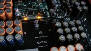

Дмитрий, привет!
В данный момент в своих цапах у нас используется транспорт от Энергетика, но с полностью переделанным питанием и без гальваноразвязки. Приезжай в гости покажу как звучит стоковый транспорт и переделанный, вопросы сами отпадут. Кстати SPDIF вход в этом случае тоже улучшается. Есть идеи как ещё улучшить, поэтому хотим свой.

Картинки нового ЦАП многообещающе интригуют.
