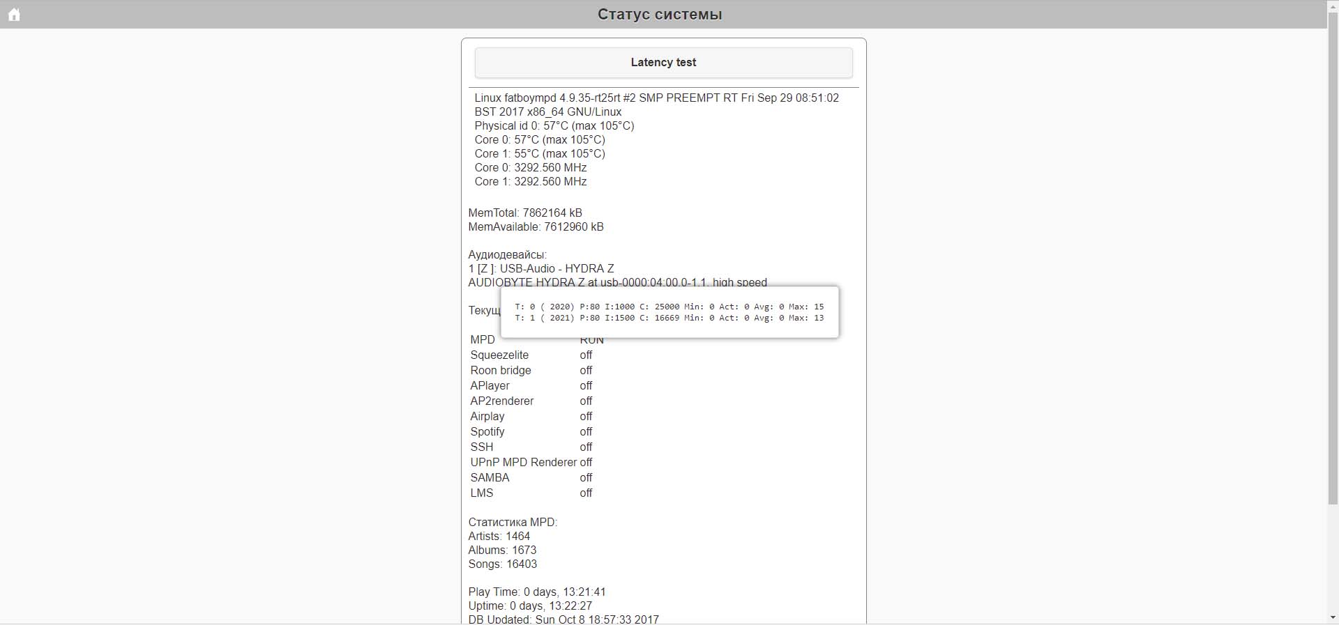

Так как мой аппарат уже включается и проходит тестовую обкатку и настройку, хочу задать один вопрос уважаемому автору ветки. vvar10ck, Вы не согласитесь опубликовать здесь разультаты cyclictest с подобными настройками:
sudo cyclictest -N -i 10000 -n -t -p 80 -l 10000
за весь период до окончания теста, запущенного на Вашем шикарном источнике, использующем такой продвинутый внешний клок. Мне очень хочется понять уровень latency топовых аппаратов к показателям которых надо стремиться. Ну и главное, наглядно убедиться в реальной помощи используемого Вами клока.
Если кто из коллег согласится разместить здесь сканы данного теста на своих системах, буду очень признателен. Надеюсь и коллегам будет интересно сравнить показания своих источников.

Смотрю коллеги стесняются поделиться данными cyclictest полученными на своих источниках. :yes: Тогда, как и положено начну с себя. Прогнал сейчас тест и получил такую картину:
В принципе средние показатели относительно предыдущих дней. Бывает больше, бывает меньше. А это наименьшие Min. показатели, что я видел на своей системе:
Слабо владея вопросом хочу понять, насколько данные показатели соотносятся с лучшими источниками и есть ли смысл копать дальше или всё нормально и можно курить бамбук успокоиться. :smoke:
Автор рассматриваемого здесь клока, уважаемый Bason в своей ветке посвящённой работе над клоком писал, что:
"Предпоследняя работа с переделанным стоковым Клоком от Сотм на 4-ре выхода для разных частот, показала уровень
latency равный НУЛЮ! На зарубежных форумах владельцу системы не поверили и вроде он делал для них скрин".
Не представляя, как технически возможно получить нулевую latency на системной плате ещё раз обращаюсь к автору ветки, если речь шла о его системе, прокомментировать высказывание автора клока и по возможности подкрепить скринами и технологией замера. Прошу простить меня за подобную навязчивость, просто мне, как технарю, крайне интересен данный момент. От которого будет зависеть, планировать дальнейшее развитие своего источника, в т.ч. применение рассматриваемого здесь клока или нет.

@PolarLight, приветствую! Использую сборку Линукс FatboyMPD (бывш.DietMPD)- это производная от Tiny.
Латеси варьируется до 1-3 мах. Самое смешное, что если раскидывать звук и сеть на разные ядра моего двухядерного i3 (а также много играться с IRQ, изоляцией ядер, буферами плеера MPDPlayer и кучей немеряной настроек), то латенси на минимум сводится, но звук ХУЖЕ, чем когда авто IRQ и сеть со звуком равномерно по обоим ядрам. Тогда, хоть Латенси и до 15-16 доходит, но ЗВУК КОНФЕТА, натуральность зашкаливает!
Так что латенси как выяснилось, вовсе не показатель качества звука!
Скрин со включенной музыкой само собой! Если без музла, то 0000 кругом.
Вы успели запостить свои данные как раз пока я писАл )).
Добавляю!
Совет: забейте на Латенси и не загоняйтесь! Надо слушать! В зависимости от железа, "ядерности", настроек очень немало! Морочиться с ними и выслушивать - дело очень тонких материй.
Изменено пользователем vvar10ck
Огромное спасибо, что откликнулись, уважаемый vvar10ck! Полностью соглашаюсь с Вашим видением вопроса. Как уже писал выше, технической стороной вопроса интересуюсь на стадии отладки источника, дабы понимать его характеристики и позиционирование по отношению к лучшим образцам. На использованных Вами параметрах cyclictest моя система сейчас в терминале показала такие результаты:
что не критично хуже и я стал успокаиваться. Но если всё же у Вас будет возможность запустить в терминале cyclictest с параметром -N т.е. с отображением результата в наносекундах, как на моих скринах выше - sudo cyclictest -N -i 10000 -n -t -p 80 -l 10000 - буду Вам крайне признателен.
Автор Snakeoil обещал в следующий релиз добавить возможность изолировать ядра и разносить по ним рабочие потоки, так что у меня данные эксперименты ещё впереди. Пока немного подправил UEFI BIOS и приоритеты IRQ. К сожалению мой скромный наушниковый тракт (либо я глухой) не позволяет мне максимально точно констатировать результаты тех или иных внесённых изменений. В принципе звук нравится, а это наверное самое главное!
С глубоким уважением,
P.S. Прошу прощения за глупый вопрос. Как Вы запускаете тест чтобы получить такую развёрнутую картину системы? Интересно, в Snakeoil такое возможно? Очень хочу!!
Изменено пользователем PolarLight
С уважением, Юрий
Это в FatboyMPD таким образом реализовано встроенное инфо о системе и тест латенси.
Понятно. А в терминал у FatboyMPD есть выход?

@PolarLight, также, всё-таки рекомендую Вам обратить внимание на FatboyMPD, получить досуп (донат) на форум TinyMPD ру можно, написав Дмитрию dimas на ДА стерео!
В его сборках и WTF и куча всего на любой вкус и цвет (см. мой скрин по инфо о латенси выше).
Собственно, TinyMPD-сборки не имеют GUI, только веб-морду, так что командная строка конечно доступна.
