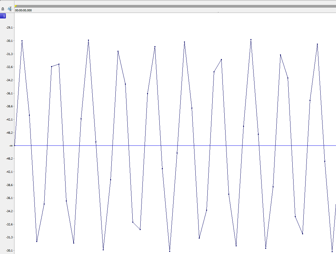

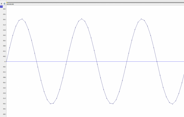

Добавлю немного технической составляющей в обсуждаемый вопрос.
Как известно уровень ВЧ составляющей в музыке намного меньше, чем уровень НЧ и СЧ составляющей. Достаточно взглянуть на 3-х полосную АС, чтобы убедится в этом, НЧ бинамик большой и мощный, СЧ динамик поменьше, а ВЧ иногда и не разглядеть :)
Конечно соотношение ВЧ/НЧ в разных жанрах разное, но примерно уровень ВЧ меньше в 30 раз (пытаюсь очень по простому объяснять).
Для тех, кто хочет подробнее с темой ознакомится:
https://electroclub.info/articles/teoriya/spectr-mus-0/
Теперь переходим к СД стандарту (про хай рез чуть позже), это оцифровка уровней сигнала 16 разрядами, 44100 раз в секунду. Что такое 16 разрядов, сколько это? Это 2 в степени 16, если перевести в десятичную систему, то от нуля до 65565 (или от 1 до 65536). На самом деле, т.к. сигнал у нас переменный, то половина от этого числа это ноль отсчета и сигнал меняется от 32768 до 65536 (идет в плюс) и соответственно от 32768 до нуля (сигнал в минус). Для примера возьмем сигнал 10кГц, ослабленный от 0дБ в 30 раз. Берем самый простой для визуального восприятия сигнал, синусоиду. Мало того, что на такой частоте будет всего 4 выборки, так еще при таком уровне от 16 разрядов останется только 11 и это пиковые значения, в среднем будет много хуже. Смотрим что с синусоидой в таких условиях, похожа на синусоиду? А нам ведь точность воспроизведения важна. Какой выход? Приподнять уровень тихих звуков, чтобы хотя бы по разрешению они попадали в 12-13 разрядов. Т.е. компрессия. Просто СД стандарт создавался в начале 70-х годов прошлого века, с учетом возможностей техники тех лет. В этом стандарте без компрессора никуда, правда была альтернатива, пре и де эмфазис, но распространения не получила.

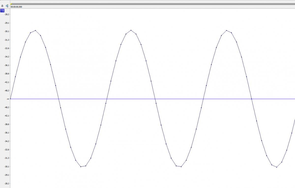

Теперь что с хай резом, а все много лучше, не идеально конечно, но учитывая что на таких частотах уже только обертоны, приемлемо.
Вторая картинка те-же условия, но в стандарте 24 бита 192кГц.

5 часов назад, Delta213 сказал:
Компрессия применяется при мастеринге безотносительно формата.  Есть понятие физиологически комфортного динамического диапазона и аппаратно-технического. Даже в CD аппаратно поддерживаемый ДД достаточно большой, обычно около 98дб, в современных форматах еще выше децибелл на 10-40. Физиологически комфортный диапазон восприятия гораздо меньше, около 40-65дб, если делать его шире, то слабые звуки будут едва различимы слуховым аппаратом, а громкие будут вызывать дискомфорт и даже временное оглушение. В популярной музыке современный мастеринг обычно сильно компрессирует ДД, для выделения вокала, но в таком случае вся наложенная инструментальная поддержка с более высоким ДД является вторичным фоновым дополнением. В академической музыке важнее осуществлять исходную запись с изначально комфортным ДД на оптимальном расстоянии от источников звука и в таком случае компрессор или вообще не применяется, или применяется только для пикового кратковременного ограничения.
Компрессия это нелинейная операция со звуковым сигналом и приводит к его искажению ( извращению), поэтому в нашем случае, чем её меньше, тем достовернее звук. Конечно, всегда необходимо искусство звукорежиссуры, но это комплексный и сложный вопрос.

1 час назад, vladbit сказал:
Да, согласен, дд которое мы можем воспринять примерно 60дБ, я говорил о том, что если не поджимать, то на вч будут одни искажения,  из-за особенностей оцифровки, на малых уровнях от 16 разрядов остается 11-12. И еще один момент, по ноль дБ  никто из приличных не сводит, всегда оставляют запас. Что это значит в цифровом понимании, вот собрали трек (обработка на студии в 32 разрядах), смотрят его максимальный уровень, смотрят на сколько его нужно умножит (или поделить) чтобы его уровень был, ну скажем -0,3дБ, потом каждый отсчет в треке делят на это-же число. -0,3 мало, классику по -3 пишут. Почему так? В 99,99% цапах имеется цифровой фильтр, который перед выводом потока на сам цап пересчитывает данные, производится апсэмплинг, было 44,1/16, на цап пошло 352,8/24, вот чтобы в процессе пересчета не произошел цифровой клип, т.е. данные в каком-то отсчете превысят 2^24 (или будут меньше 0). Алгоритмы цифровой фильтрации каждая фирма в секрете держит, так-что надо обезопасить контент от возможных проблем при воспроизведении.
