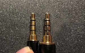

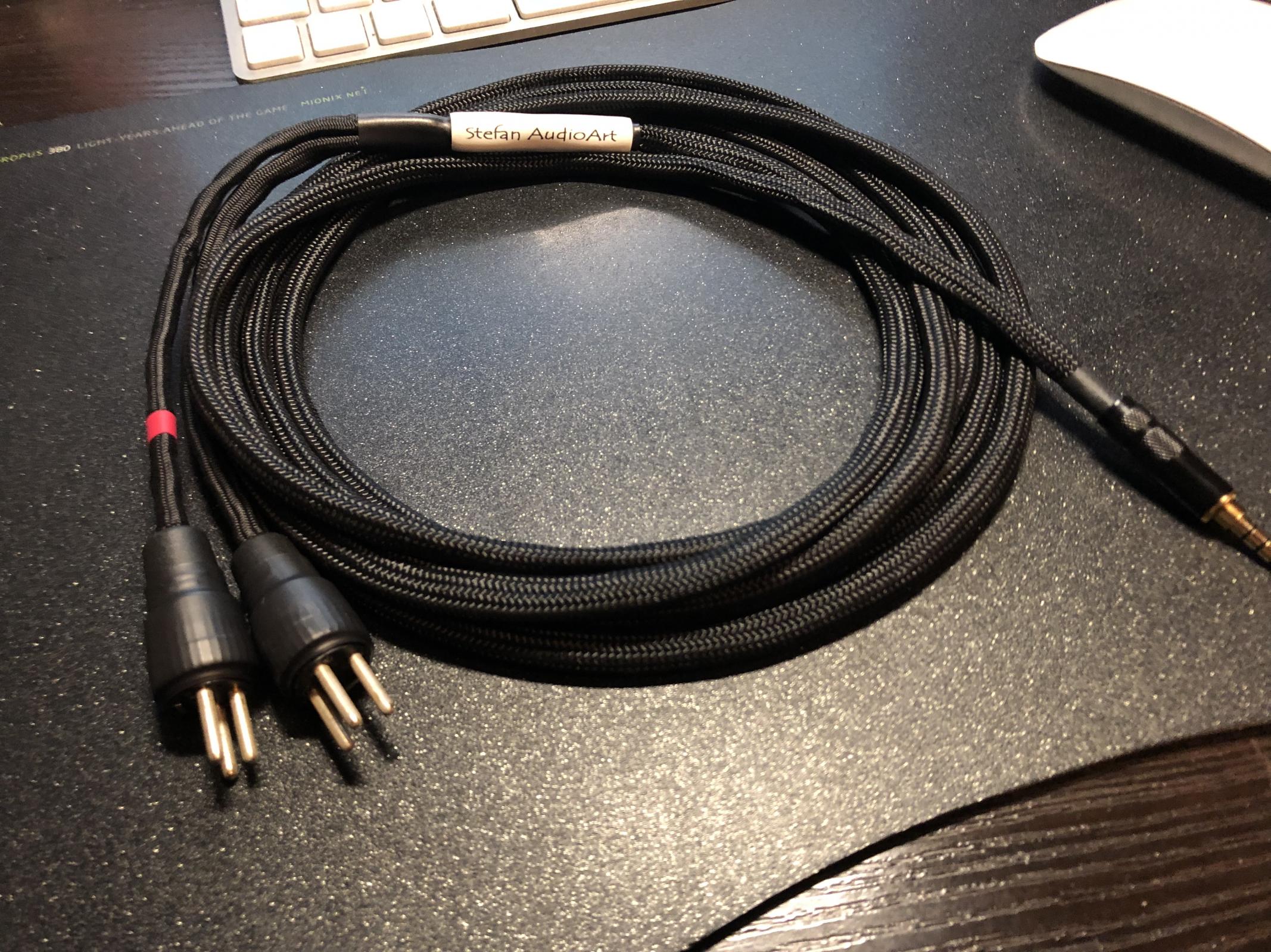

Пока был в отлучке, и по второму разу, и спустя больше, чем месяц, до меня, наконец, долетел Эндорфин для Mysphere.
Сквозь новогоднюю пургу и прихоти таможен всех стран.
Мне даже казалось, Дед Мороз и Санта немного поюзали его в плане теста.
Но все же не смотря ни на что - долетел.
Первый раз коллеги из SAA приклеили неправильный джек. Но теперь , вроде, правильный пришпандорили.
Надо потестить, однако. Есть подозрение6 что не особо он с этими наушниками сработает... Но Вдруг...

Я просто в шоке. Оправил письмо с таким вот содержанием -
Уважаемые SAA!
Ситуация с кабелем для Mysphere очень необычна. С одной стороны - большое спасибо - я его получил. Но. Я не знаю что вы с ним делали, но НИЧЕГО в его работе не изменилось. По прежнему работает всего один канал. Правый канал. Возможно дело было не в коннекторе? Возможно вы что-то неправильно делаете?
Оба штатных кабеля (у меня их два) работают идеально. А с вашим опять то же самое. Мне кажетя - это как-то не правильно. Вы не находите? При полностью вставленном в корпус наушников коннекторе - звучит только правый канал. Скорее всего у вас нет наушников для того, чтоб проверить свою работу и вы все же что-то делаете неправильно потому что второй раз тот же результат. Либо по ошибке вы ничего не исправили и отправили мне кабель в том же виде, как и получили от меня. Но я уже совсем расстроен отправлять вам обратно заказ, который я честно оплатил. Так же поралил уже много много времени для того чтобы ждать и опять ждать.
Какие ваши соображения на этот счет?
Оправить вам кабель, чтоб вы , наконец, с ним разобрались? Отправить и попросить обратно денньги? Заменмть его на какй-то другой, который будет работать?
Буду очень вам благодарен, если вы сами предложите какой-то вариант. Потому что с одним работающим каналом - это не аудио кабель, а шнурок или галстук.
Возможно я излишне эмоционален, но попробуйте поставить себя на мое место.
Михаил. Ваш постоянный клиент.
                                                             Алиса в Стране Чудес
  • Нравится 7

На самом деле с SAA никогда проблем с ремонтом и возвратом не возникало.
С кабелем единственная проблема - у них нет самих наушников и они не могут точно понять - как там внутри распаяно. Скорее всего надо запрашивать разрешение у Хайнса, но ему они даже не писали, хоть и обещали.
Вот ответ ночью пришел.

@donmilani,
Вопрос достаточно странный. Джеки похожи. Стопора на одном месте. Скорее всего распаяны по-разном внутри.
Если вставить как оригинальный работает только правый канал. Достаешь правый из усилителя - пропадает. Достаешь левый - пропадает. То есть правый работает только если вставлен в усилитель и правый и левый.
Если на мм вытащить из наушников - начинает работать вроде штатно. Это наводит на мысль о неправильной распайке внутри маленького джека.
Слева оригинал
Изменено пользователем Доктор Зло
Самый простой путь - прозвонить штатный от наушников, зарисовать схему и распаять по аналогии... Проблем не вижу при наличии тестера :-)

Я уже отправил кабель.
Да и я не копенгаген. Тестер спец для этого покупать не буду. Вот если ты поможешь))))
Я им в догонку схемку отправлю. Может это их вразумит)))
Вот этот путь и должны были в SAA реализовать.
амбушки к AKG 812
надо пересечься и всё сделаем... прозвонить можно сразу, не отходя от места, а схемку уж дома нарисовать :-)
