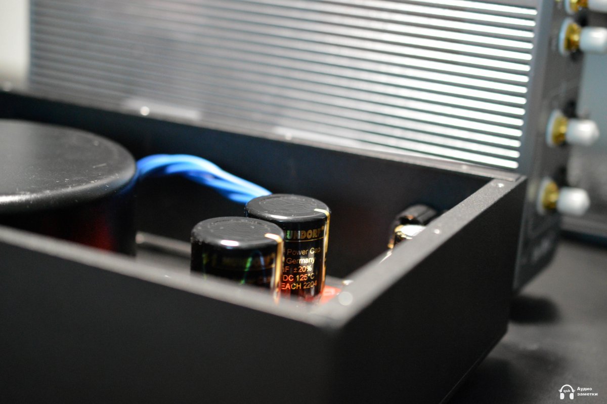

На неделе получил к своему Soloist GT фирменный БП supercharger 24в на 5А и ЛБП от @Shoker. Могу сказать, что звучавшее здесь мнение, что с комплектным блоком питания мы слышим "демо" версию Soloist GT - правда. По настоящему он начинает раскрывается с supercharger. Без supercharger звук усилителя ватный, ему не хватает ни детальности ни выразительности. Питание - основа звука и с supercharger усилитель не только прибавляет в прозрачности,  разрешении, но и начинает вкусно и сочно звучать. С ЛБП от @Shoker рост звука идет еще дальше: еще больше прозрачности и разрешения. В плюсах с ЛБП от @Shoker можно поставить любимый сетевой и предохранитель. ЛБП реально мощный. Я ожидал, что мяса будет меньше чем с ИБП, но нет, бас дает очень вкусный пинок. Учитывая вообщем то практически одинаковый бюджет ЛБП с supercharger выбор для меня очевиден.
Изменено пользователем bloodykot

Мне приехал Шокер на 24 В, 5А и не стартанул он GT. Отправил Александру обратно на модернизацию. Там защита по току была 6А.
 По идее у Вас такой же. Странно...Или все же чем-то отличается.

15 минут назад, qsk сказал:
Александр меня предупреждал, что может не стартануть и если что он готов взять на доделку. Но все работает. Тут возможно зависит еще от проводки. Где то может быть 220в, а где то 230в. Даже в этом стандарта нет.
Holo audio May + Lynx Hilo => Spectral DMA250 & DMC15 => Amphion Two18+BaseTwo25
[Merging Anubis Pro] Stax SR х9000+009S+007A + T8000 & Focal Clear MG+OG / AKG K872 / Shure SHR 1540 / Sennheiser HD800 / Beyerdynmic DT150
GT без нагрузки (без подключенных наушников) на low gain уже потребляет 75 Вт, судя по постам с хэдфая.  У меня всегда  mid gain и Trion на балансе торчат).
 В общем, Шокер поднимет ток защиты и другой кондер на выход поставит.
Изменено пользователем qsk
ROCK > Felix Audio Nothing v 2.1 > Felix Audio Optical Switch mod.3 > Sonnet Hermes > Sonnet Morpheus > Soloist Voyager > Heddphone Two
После доработки Шокер стартанул GT.
Был поднят ток защиты до 7А и поставлен более емкий кондер на выход.

2 часа назад, qsk сказал:
Мои впечатления от ЛБП:
https://dzen.ru/a/ZPwHbC3_5l2YpQzQ?share_to=link
Общая емкость конденсаторов выбрана из какой-то логики (расчета)?  Достаточности, или чтобы уместиться в бюджет?
Если стоимость БП не принимать в расчет, автор БП дает какие-то рекомендации/ предложения по использованию более "продвинутого" ЛБП?  или рекомендации по потенциальному апгрейду отдельных компонентов данного БП?
Вопросы задаю, поскольку хотелось бы понять, этот блок - "конечная" для Солиста? Или есть перспектива вывести усь на более высокий уровень?
p.s.
После 150-200 часов пробега на ЛБП попробуйте повторно сделать сравнение с Чарджером.
Бюджетом я не ограничивал. Это максимально возможная комплектация по цене у мастера, на Mundorf. Дешевле можно.
Доработка мне обошлась бесплатно.
Как оказывается, есть разные версии усилителя. Так как у другого человека лбп работает без доработок.
Поэтому все только опытным путем.
Проще пообщаться непосредственно с Александром, на дастерео, например.
Кстати, пришлось ждать 1,5 месяца всех комплектующих. Если нужен топовый лбп, то это не быстро.

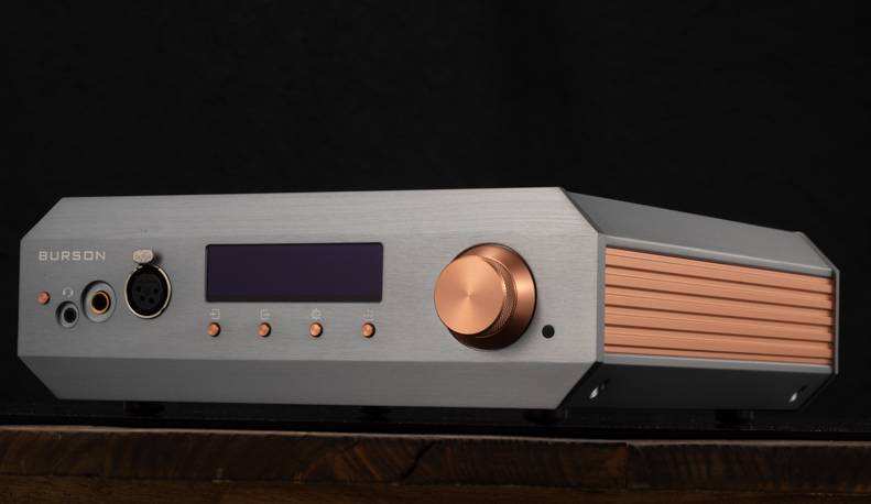

Soloist Voyager
8G3A9126.thumb.jpg.bf5e392084950593fb456d70f0803361.jpg8G3A9091.thumb.jpg.c316f34aeb2af6ab7bdab9d8df7a298c.jpg
$5,397.00 – $6,476.00
В 05.11.2023 в 15:39, qsk сказал:
В 05.11.2023 в 13:58, Дмитрий Р. сказал:
За ремонт взяли 11300 руб, так что немного, учитывая текущий ценник)
Удивительно. Деньги такие берут и не говорят за что конкретно :shok:.
6 часов назад, qsk сказал:
Soloist Voyager8G3A9126.thumb.jpg.bf5e392084950593fb456d70f0803361.jpg8G3A9091.thumb.jpg.c316f34aeb2af6ab7bdab9d8df7a298c.jpg

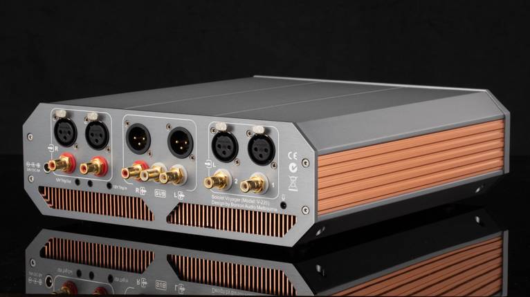

Учитывая то, какие воздухозаборники сзади стоят, в нем уже не вентилятор, а целая турбина установлена.:coll:
Внешность неоднозначная. Солист элегантный джентельмен на фоне этого мамонта.
Ценник 3,5 т. $.
Учитывая, что от GT его отличает (пока) только внешность и отсутствие вентилятора, то ценность Солиста ГТ существенно возрастает.
11 часов назад, Дмитрий Р. сказал:
Ценник 3,5 т. $.
Да, ценник не 5-6К, а 3.5-4,2К все же .Сначала цифры такие проскочили в инете.  В размере и в весе подрос. Пассивное охлаждение имеет месть быть.

21 час назад, tony333 сказал:
А вояджер я вообще не понимаю. Характеристики один в один с гт. За что переплата???
Как минимум:
- пассивное охлаждение (нет больше шума от вентилятора)
- улучшение питания - Burson Silent Power 02 (версия Deluxe)
- V7 Vivid Pro Opamp (версия Deluxe)
