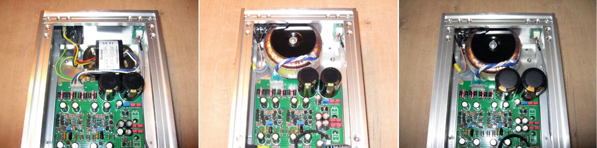

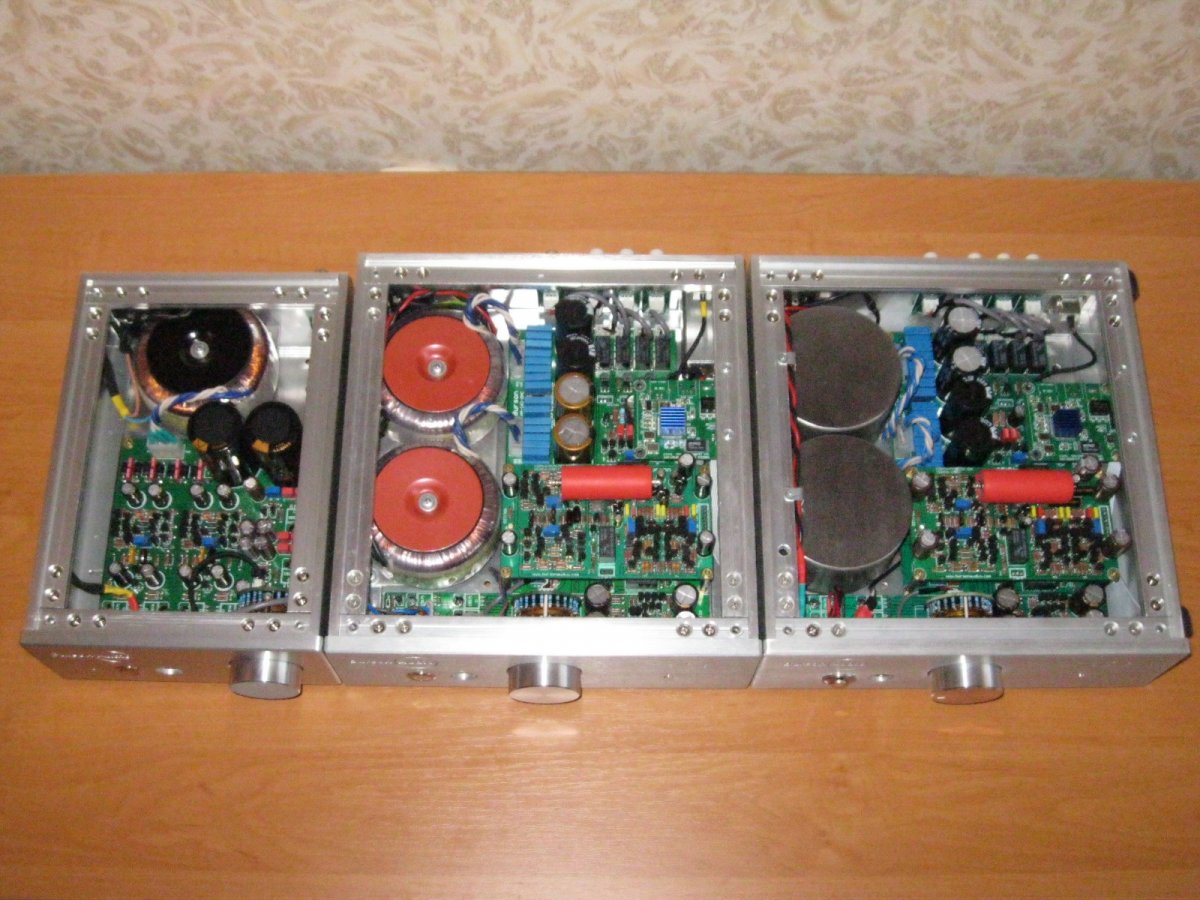

По поводу необходимости мощного БП. Есть у меня сейчас, несколько разных комбайнов Burson.
Burson conductor virtuoso v2+, в нём в БП, в питании усилителя сейчас стоит родной трансформатор 2 х 24В х 30Va ( в цапе так же по дефолту ), родные конденсаторы в фильтре БП на 8200 Мф заменены на 10000 Мф. Так вот конденсаторов на  8200 Мф, не хватало чтобы полноценно раскачать th900 не hd800, 10000 Мф вполне хватает для раскачки th900, но не хватает для hd800
Следующий пациент Burson HD 160D, в нем родные трансформаторы и конденсаторы в БП усилителя и цапа, с начало были заменены, в усилителе с 2 х 18В х 25Va - 2 х 8200Мф, на 2 х 18В х 100Вт - 2 х 10000Мф, в цапе была произведена замена на аналогичные номиналы. Так вот сто ваттных трансформаторов и 10000Мф так же хватало для th900, но не хватало для hd800. А вот после замены в усилителе конденсаторов с 10000Мф на 15000Мф, связки сто ваттный транс и 15000Мф стало вполне хватать и даже с избытком и для hd800
И еще один комбайн Burson HD 160D ( да у меня их два, почти одинаковых ), но в нем вместо двух трансформаторов на сто ватт установлены два на семдесят ватт в "броне", и в цапе вместо конденсаторов 2 х 15000Мф установлены 2 х 10000Мф, в усилителе стоят на 15000Мф в плечо.  И опять же 70Вт и 15000Мф не хватает для раскачки hd800 но хватает th900
AKG K140 Cardan. AKG K142 HD. AKG K240 Sextett -  EP, MP, LP. AKG K240 monitor. AKG K240 Studio. AKG K240 MKII . AKG K240 DF. AKG K242 HD. AKG K250. AKG K340. AKG K271 Studio. AKG K271 MKII.  AKG K272 HD. AKG K270 Studio. AKG K280 Parabolic. AKG K290 Surround. AKG K500. AKG K501. AKG K612. AKG K702. AKG K712 Pro. Philips Fidelio X2. Fostex T50RP MK3. Fostex TH500RP. Beyerdynamic dt 770 pro 32 ohm. Beyerdynamic dt 770 pro 250 ohm. Beyerdynamic DT-990 Pro 250 ohm. Denon AH-D2000. Denon  AH-D5000. Denon  AH-D7000. Fostex TH900. Sennheiser HD 800. FIIO FT7. snorry SI-6.
Честно говоря был очень впечатлен масштабируемостью первых комбайнов Burson, но меня в них не совсем устраивает цаповая часть, по этому отдельно были куплены усилитель  Burson HD 160 и цап на ad1955. В усилителе родной транс 2 х 18В х 25Va так же был заменен на сто ваттный. И пока ехали конденсаторы Elna 15000Мф, слушал усилитель с родными на 10000Мф, и та же картина, сто ватт с 10000Мф не хватало для hd800, но как только были заменены конденсаторы на более мощные ( и после прогрева часов в 70 ) все встало на свои места.
В принципе всему этому, есть простое объяснение. Если низкоомным наушникам от усилителя нужно больше тока и меньше напряжения ( th900 25 Ом ), то высокоомные нуждаются в высоком подаваемом напряжении при сравнительно скромном потребляемом токе ( hd800 300Ом ). То есть заменив транс на более мощный и увеличив в фильтре БП значение до 15000Мф в плечо, тупо уменьшилась общая просадка напряжения, и его вполне стало хватать для раскачки hd800.
На сколько выросла мощность усилителя HD 160 после замены трансформатора и конденсаторов в БП, говорят такие цифры, раньше я слушал  hd800 при 1.6 кОм на регуляторе громкости, сейчас оптимально 510 Ом, для th900 было 470 Ом сейчас 170 Ом. То есть сейчас реально увеличилась и громкость, на старых положениях ручки РГ наушники уже не возможно слушать, слишком громко. Самое интересное что даже на минимальном уровне РГ в 60 Ом, те же  hd800 звучать хоть и тихо, но чувствуется достаточная мощь в звуке.

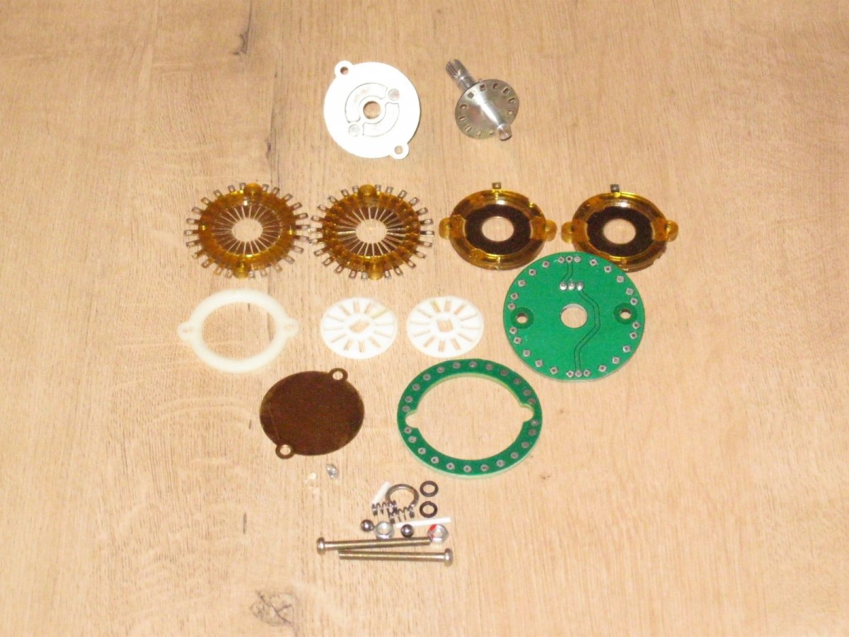

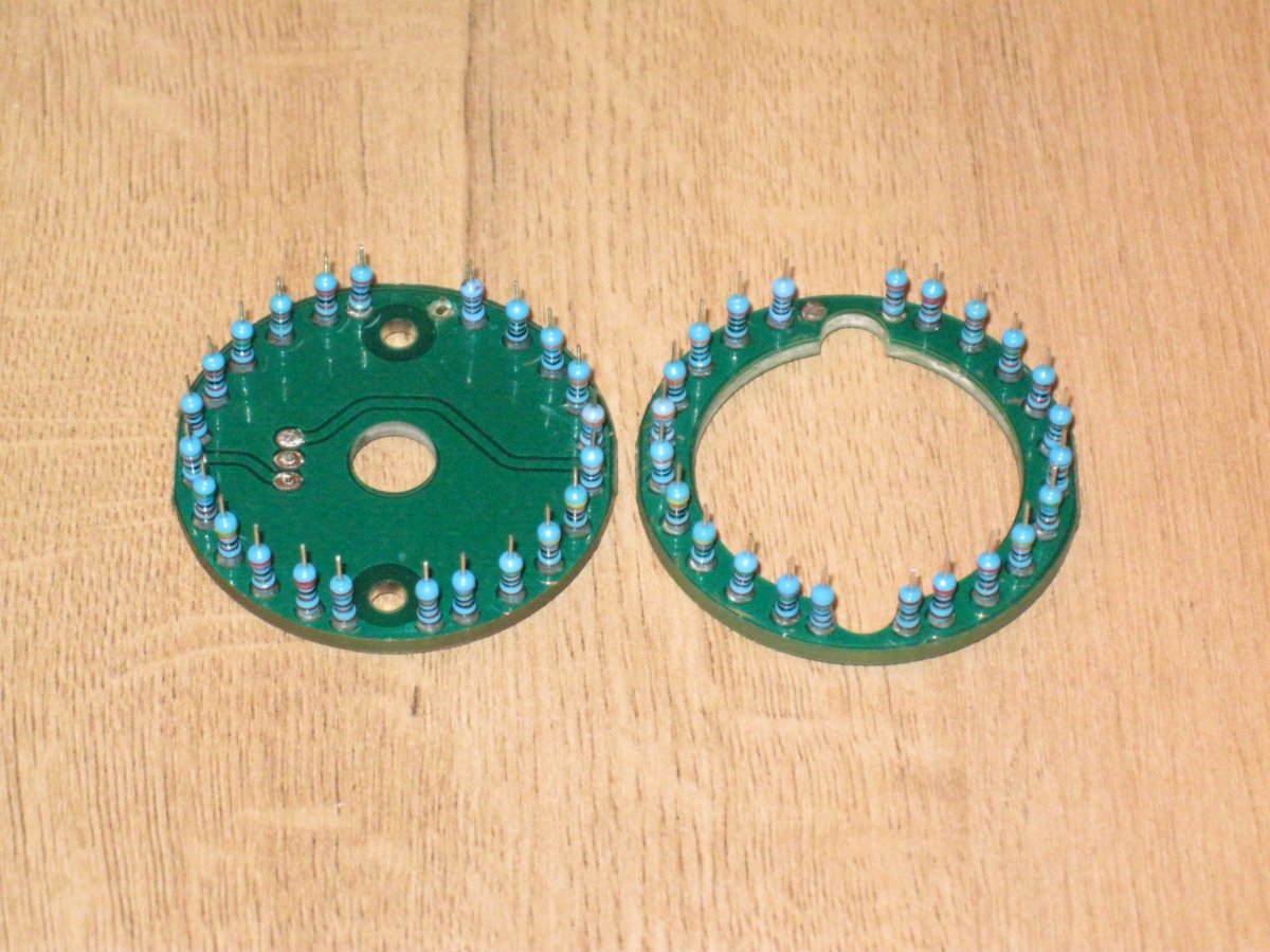

13 часов назад, u73NUiQQjJda сказал:
Однако что все это значит???
Какой регулятор громкости (сколько ) установлен "с завода"?

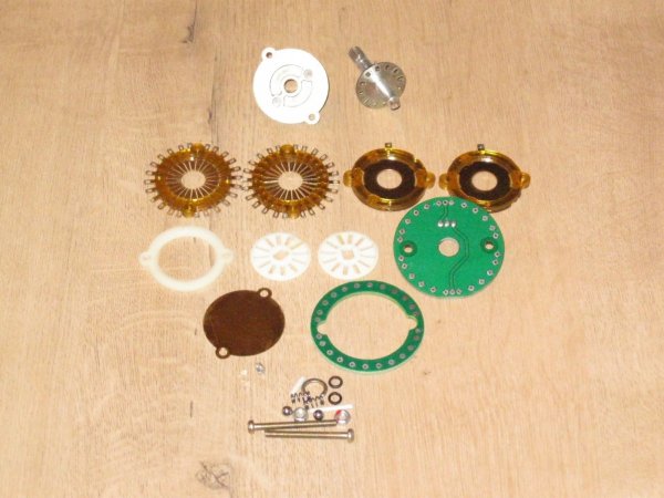

HalfMoonBay Изначально в Burson HD 160D и в HD 160 стояли регуляторы громкости на 50кОм. И до переделки БП,  ручка РГ например стояла на двенадцать часов, и звук был комфортным, после переделки, при положении на те же двенадцать часов, наушники стали просто орать. И так как РГ там дискретные, имеющий 24 фиксированных положения, то шаг между ними получался большим для меня. То есть выставить, комфортную громкость, было проблематично. Пришлось пересчитать номиналы резисторов, и все это дело перепоять. Теперь РГ на 27кОм, и с меньшим шагом между номиналами.

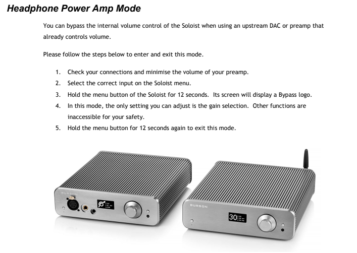

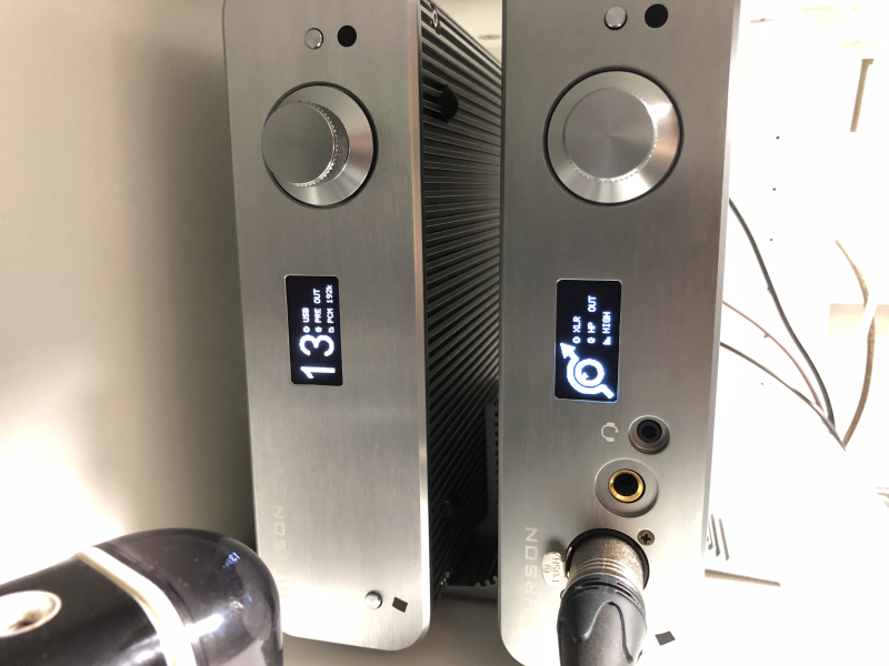

Интересный режим есть в Soloist 3XP (не знаю было ли в старых такое) -  headphone power amp mode.
В данном случае ЦАП работает в режиме преампа и управляет громкостью, а в усилителе свой собственный блок управления громкостью отключается - bypass. Народ отмечает ряд улучшений при таком режиме в части динамики и прочего.
Вчера переключил, пока рано делать выводы. Но то, что стало намного удобнее и, скажем так, "более гибко" с регулировкой громкости - факт.
Усилитель я оставил в режиме high gain, но добавилась возможность на самом ЦАП так же регулировать гейн (low и high). Только если high везде, то уровень громкости избыточен для NM-1, поэтому low.
И еще одна особенность Солоиста, при управлении громкостью штатным регулятором при переходе уровня громкости 52 идет довольно ощутимая ступенька подъема громкости. Соответственно регулируя громкость с ЦАПа, эта "особенность" также нивелировалась .
ROCK > Felix Audio Nothing v 2.1 > Felix Audio Optical Switch mod.3 > Sonnet Hermes > Sonnet Morpheus > Soloist Voyager > Heddphone Two
2 часа назад, qsk сказал:
В свое время интересовался подобным режимом, при выставлении РГ на максимум по идее любой усилитель работает в весьма схожем варианте ) Ну и далее - уж насколько удобно и по ощущениям качественно в плеере или в ЦАПе регулировать громкость. Для себя земля-небо уровня разниц не наслушал, регулирую в итоге где удобнее. Так что подход Бурсона, где этот вариант как один из штатных предлагается могу только приветствовать.
