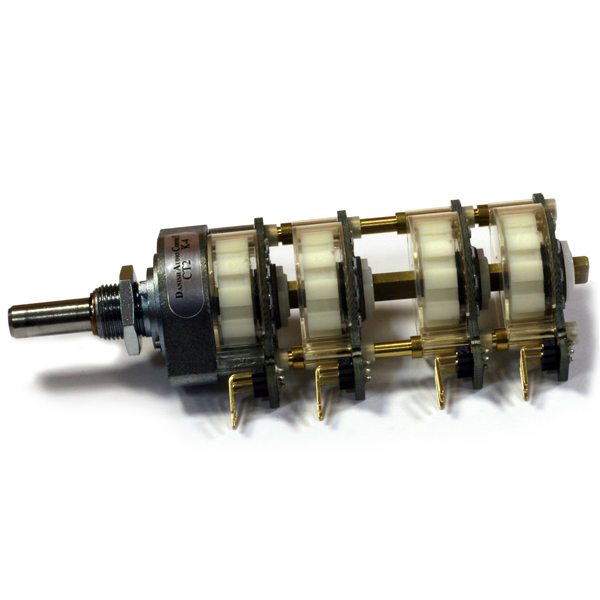

Установлен дискретный балансный потенциометр DACT CT2-50k-4
Не сравнивал с другими, но система в целом звучала на самом высоком уровне.
У меня не было никаких замечаний ни по динамике, ни по тональному балансу, ни по детальности.

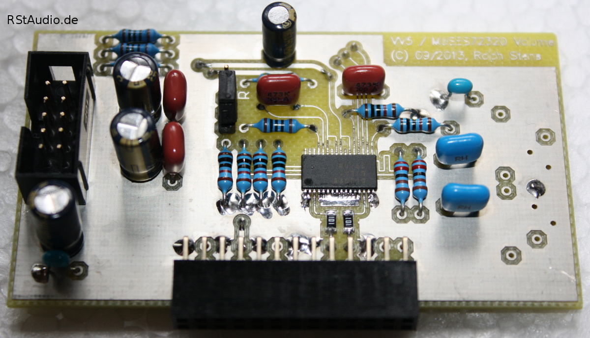

Не так давно еще появился электронный регулятор высокого качества от JRC- Muses72320.
Исходя из типовой схемы включения с разделительными конденсаторами на входе и выходе - регулятор средней руки.
Вариант на PGA2311 вам кажется лучше? Просто, я планирую использовать его в своём проекте.
У 2311 есть небольшой недостаток в низком напряжении питания +/-5 В. 2310 за счет большего напряжения питания выигрывает, если делать активный пред. Они нога-в-ногу заменяются. Если не понравится 2311 можно поставить на ее место 2310 и поднять напряжение питания.
Судя по всему емкости установлены в защитных целях. Подобные меры встречаются и в спецификациях на преобразователи. В любом случае, будут стоять емкости или нет зависит от проектировщика схемы и на мой взгляд эти элементы не являются самыми критическими, именно для звука.

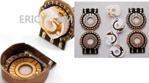

В ваших словах проскальзывают нотки безысходности :-). В моей балансной бете22 сейчас стоит такой вот РГ с ибея
post-856-0-55133700-1488976130_thumb.jpg post-856-0-61714100-1488976137_thumb.jpg
И кто бы что не говорил .. кто бы не говорил, кто бы их ни хаял - звук прекрасный! Возможно нет смысла заниматься перфекционизмом.
Если бы их не было на пути сигнала, то они бы точно не влияли на звук. Но они показаны на типовой схеме, к тому же еще и поляризованные и не один, в описании про них сказано. Функции у них совсем не защитные. Проектировщики микросхемы позаботились чтобы они были. Это не цепи питания, которые можно по-разному шунтировать.
