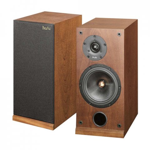

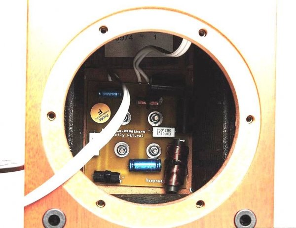

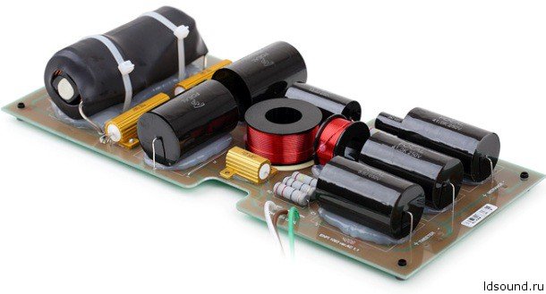

Кроме динамиков, выбор которых в рамках конкретного акустического оформления определяет потенциал АС, определяющее значение в достижении этого потенциала имеет разделительный фильтр. Степень грамотности его расчёта и качество применённых комплектующих способны заставить эти динамики или божественно петь, или всё загубить на корню, или :ok: спеть "нормально", но по дешману. Немного конкретики. Начнём с "дна", т. е. с почти 500 000 руб. стоимости - ProAC Response D2. Электролитические конденсаторы сомнительного вида и индуктивности на феррите. И то и другое "прощай потенциал". Электролиты в фильтрах гремучее зло за редким исключением, когда частота раздела динамиков достаточно низка и требуется огромный номинал ёмкости, недоступный в плёнке со всеми вытекающими. Феррит в индуктивностях из-за перемагничивания добавляет нелинейности и в ВЧ-СЧ точно не применим, в НЧ - ну я бы подумал, не в двухполоску точно. Индуктивности с воздушным сердечником (не говоря уже о ленточных) дороги и громоздки. Видимо для них здесь не та ценовая. Видится пара плёночных конденсаторов дешманского вида. М-да, полляма. Я специально не стал опускаться совсем в дешман, т. к. там грустнее некуда.
response-d-two-proac-1b.jpg.cfdd261cdf39bfd1d9867ddf55bf4fbd.thumb.jpg.9c6adaaf80e5d408425c8a255cdaeeef.jpg
Изменено пользователем SAE
  • Нравится 5

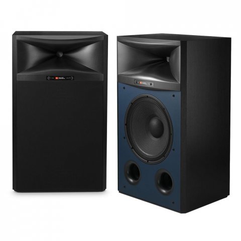

Увеличим ценник раза в 2! JBL4367 Около 1000 000 руб. Вот они индуктивности с воздушным сердечником, цена обязывает. Но в то же время наблюдаем электролит и полиэтиленовый плёночный конденсатор. В звуке в ходу полипропилен и фторопласт. Пока ещё дёшево для этого. Всего миллион.

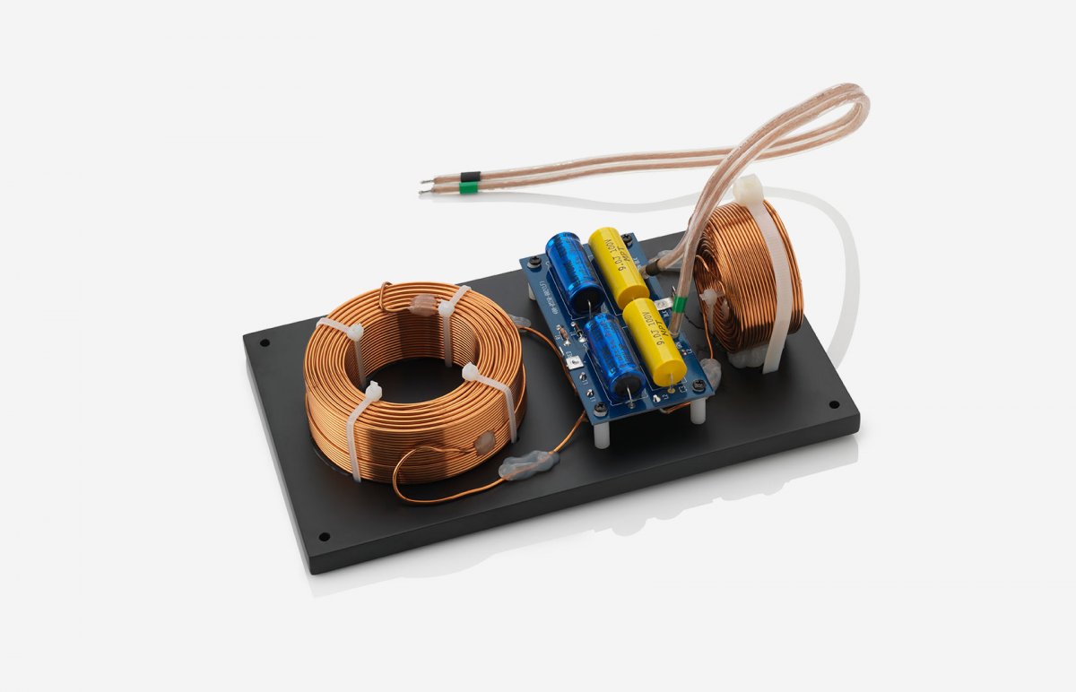

Дальше по цене уже должен быть бескомпромиссный уровень. Focal Utopia. Наблюдаем почти полный феншуй за 3 000 000 с копейками. Плёнка (пока ещё не фольга, ну мы понимаем...), воздушный зазор в индуктивностях (кроме одной, на НЧ динамик, в общем простительно).

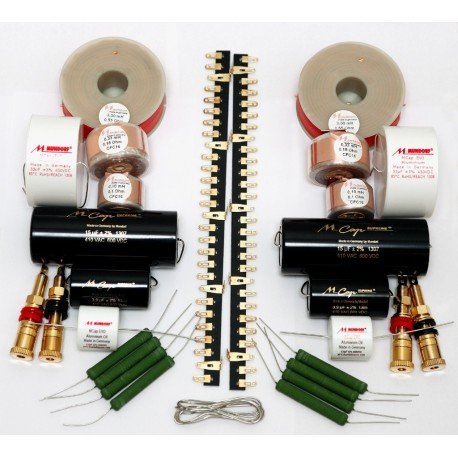

В общем посыл думаю ясен, но не совсем. Ниже на фото комплект топовой комплектухи на AC Illuminati Sehi, известной в аудиофильских кругах, с ЛЕНТОЧНЫМИ! индуктивностями в комплекте (чего не наблюдалось в вышеописанных случаях, дорого). Продаётся он в известном эстонском магазине за евро, что в пересчёте на Российский рубль составляет ВНИМАНИЕ! 26 000 рублей. Выводы делайте сами.

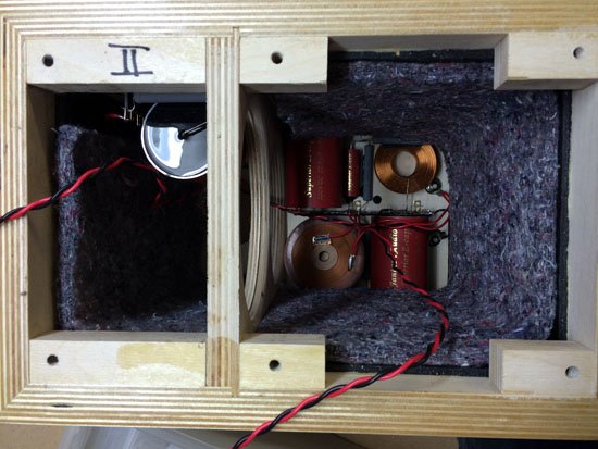

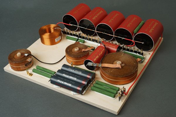

На посошок фото фильтра с ранее указанного мной сайта. Фольговые конденсаторы на ВЧ (тёмненькие, евро по 40 за шт.) ленточные индуктивности, пропитанные воском, батарея плёнки там, где нужно набрать большую ёмкость (вместо электролита). Этого всего нет и близко даже у абсолютного большинства брендовых топов. И так во всех представленных там АС. Кроссовер изначально дороже комплекта динамиков, и это с точки зрения звука оправдано. И почти всё там под ключ дешевле вышепредставленного "дна".
30 минут назад, SAE сказал:
Они-же огромные! В том смысле, что для полочной акустики, у которой и так объем за уши притянут, так его еще и фильтрами отобрать. Во всем нужна сбалансированность. Если делать в трехполоске НЧ индуктивность без сердечника, то она будет невменяемых размеров и такой-же цены. А так да, производители АС кроят на комплектовке я вот в своих из подписи заменил все литы и китайскую пленку. А по хорошему надо активную фильтрацию и би/три ампинг с активной коррекцией дсп. Там можно и с фазой/задержками поиграть и рум коррекцию применить и вообще столько простора для творчества.
Изменено пользователем Delta213
Player Raspberry PI 4, USB DAC Sam@Paul AK4497 & BB PCM63K, HeadPhones: SONY MDR-MA900, AKG-Q701, ONKYO H900MB, ХИХИ_MAN HE-560-I, PoweAmp nCore clone, Speaker: Dynaudio DM2/7 & Elac Debut Reference DBR-62 & Onkyo D-212EXT(D).
7 минут назад, Delta213 сказал:
Вопрос что во главе угла. Ну или по-другому - шашечки или ехать.

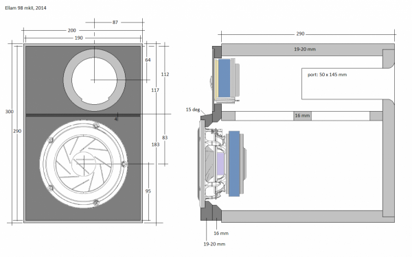

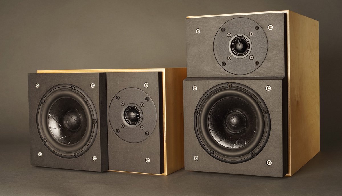

Вот например одни из самых маленьких и лучших по звуку полочников Троелса. Хочу их сделать в систему в спальне. Как видно - нет ничего невозможного, если постараться (впихнуть невпихуемое).
SAE Я про трехполоску говорил, какая частота раздела в этих малышах? Вангую 2,5-:-3кГц, а ты посчитай какая индуктивность получилась бы при разделе 300Гц, надо ведь еще удержать ее активное сопротивление хотя бы в 1/10 от импеданса динамика. Кстати, в курсе что у Троелса не совсем обычные динамики? В том смысле, что мы тут эти-же сисы, или сканы покупаем, а параметры мягко говоря не совсем совпадают с теми что у Троелса.

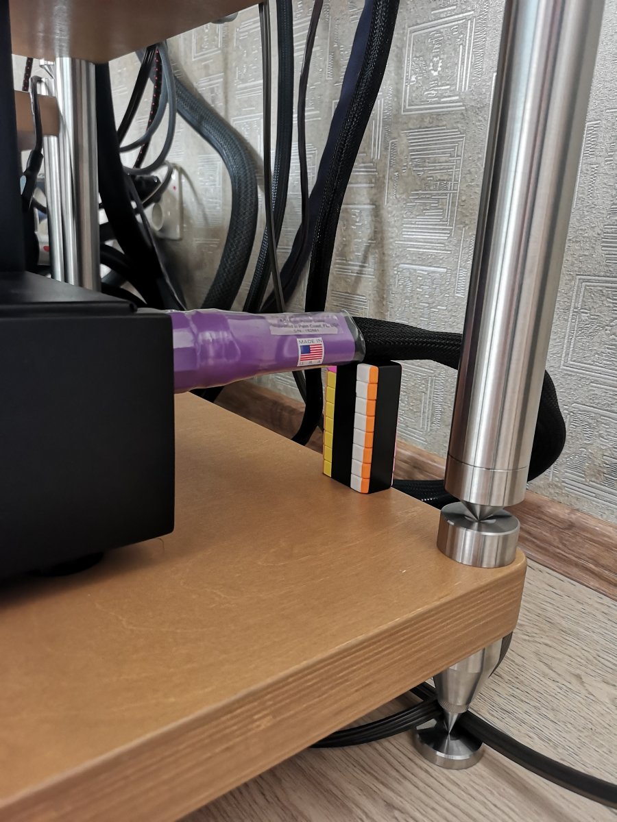

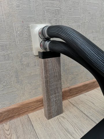

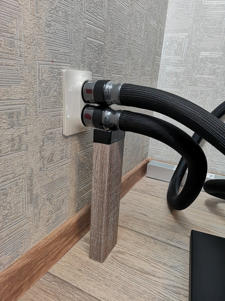

Ну а я пока по мелочевке :)
Соорудил пару подставок под силовые кабели на скорую руку: часть уголка от дверного косяка, изолента и ластики ErichKrause Pixel.
RAL Precept, так почти в любом разъеме питания “проседает” под своей массой и несгибаемостью, а Шуньяты Анаконды, хотя и вполне легкие сами по себе, тем не менее, дают определенную нагрузку на сетевую розетку.
Получилось достаточно просто и вполне эффективно.
