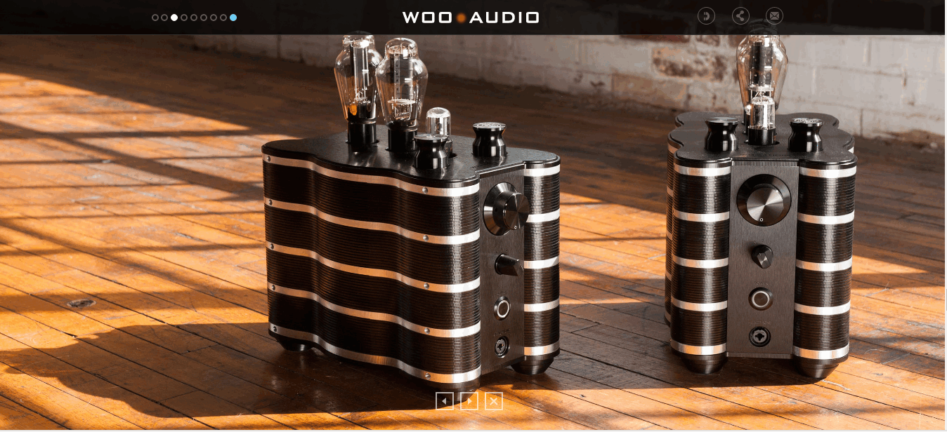

Выходной мощности WA6 маловато для LCD-2/3. Даже WA6SE, где ее по паспортным данным вполне должно хватать, и то не хватает для проработки и раскрытия. А уж за стоимость W22 можно и поинтереснее найти варианты :)
Да и схемотехника не особо надежна, и WA5 и WES дорабатывались у нас на форуме неоднократно.
Изменено пользователем Rutger
Система Rutger
потянул бы старший WA22.
После покупки ее, видимо, напильником дорабатывать придется:
http://easytubeamp.com/woo-audio-wa-22-odnoznachno-tolko-upgrade/
Или еще Woo:
http://easytubeamp.com/woo-audio-wa5-vzglyad-snaruzhi-i-iznutri/

Хм, уважаемый Victor_vvo "разделал их как Бог черепаху". От первого так и вовсе только "панцырь" оставил :)
Ну Woo Audio известная контора по продаже красивых и просторных корпусов. Дороговато хотя получается.
Зато красиво.)

Корпуса у WooAudio действительно красивые и органичные, но уж пусть лучше будет действительно хороший и качественный звук при надежной и правильной схемотехнике, но в обычных бюджетных корпусах, чем наоборот. :)
