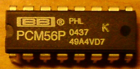

Еще раз и медленно: то, что изображено на фотографии не имеет никакого отношения к ЦАП PCM56P фирмы Burr Brown. Внутри может быть все, что угодно - хоть синхрофазотрон.
Насчет Китая - посмотрите ветку "фуфло", на которую я дал ссылку - китайцы, действительно, очень уважают законодательство, и даже не помышляют о подделке каких-то там фирменных деталей или перемаркировке :secret: . И санкции это то, чего они боятся больше всего на свете.

По пововоду конденсаторов там и так ясно, что это банально заклеенная бумажкой совершенно другая лабуда.

фото _гарантированно_ подлинной РСМ56Р-К, купленной непосредственно через сайт Техаса. Произведена на Филлипинах, 37-ая неделя 2004 года.

Что такое буква К в названии микросхемы неизвестно
На станичке ТИ, где описана РСМ56, в самом низу, есть ссылочка Part Marking Lookup, если сходить по ней, то фото мы не увидим, но для РСМ56Р-К будет написано следующее:
Actual Topside Mark PCM56P
K
Т.е. К отдельно, а не РСМ56РК
TVT
С отдельной буквой К, которая стоит в углу, все понятно, как понимать РК? Индекс – буква отбраковки от этого не отсутствует, ведь.
Что такое страница ТИ?

Информация о РСМ56 от производителя
http://focus.ti.com/docs/prod/folders/print/pcm56.html
Кстати в разделе Inventory можно видеть все возможные маркировки.
G4 - это безсвинцовая технология (как эти "зеленые" затрахали!), 1К - это упаковка 1000 шт., на м\схему не наносится.
как понимать РК?
как левак :((
А зачем на «левак» ставить PK, не лучше просто ничего не ставить, будет обычная PCM56P, если это «левак». Впрочем, все может быть.
чтобы продать дороже :)
но учитывая, что маркировано вообще не так, как у производителя, но есть сомнения что это вообще РСМ56 как таковые.
Подороже будет с маркировкой как у настоящего производителя, а не как несуществующая у него маркировка. Вопросов меньше, а значит сомнений.
ну так китайца, которая это делала, об этом догадывалась, но точно воспроизвести (по причине то ли тупости, то ли лени) не смогла ;)!
ладно, пустое это все. одно знаю точно - убьют они "аудио". это точно.
Конечно «пустое», это не тот ЦАП на который нужно ориентироваться сегодня. Сегодня есть значительно более интересные, и это не «Мультибитные».
