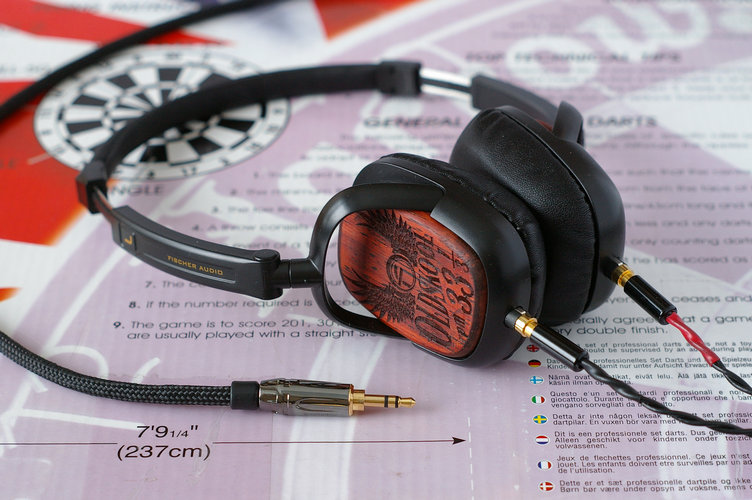

Прооперировал Олдскулы, вживив им терминалы для миниджека 3.5. Пока поставил кабель от Hybridaudio (Hybrid X1, медь + серебро). Пока пробег три дня (Tara Labs / музыка).
Наушники просто расцвели. Разница до и после примерно одного порядка с разницей между стоковым конденсатором и рекомендованным 2.2мкф. Главным образом это, конечно, заслуга кабеля, но и сами наушники не подкачали. Как оказалось, они еще имеют приличный потенциал для роста.
Юзабилити, конечно, немного пострадало. В защиту стокового кабеля могу сказать, что он был идеален своей незаметностью. В отличие от него эластичный и не особо толстый гибридный кабель уже ощутим, заметен и требует внимания.
А что за разьемы поставили? Я бы тоже попробовал.
Изменено пользователем Kryl007
Garrard 401---Revox B710 апгрейтдированная--Revox B215 апгрейтдированная---Micromega DUO CD 3.1 апгрейдированная---AuduoNote DAC4 апгрейтдированный---уси Vincent KHV-111 апгрейдировнный---Авторский усь. сингл-енд А класс--Fischer Audio-002wood апгрейдированные------Philips X2+DIY провод-- Telefunken Aqusta апгрейдированные--Oldskool 33 1/3 апгрейдированные--Ritmix 508--Davis Acoustics Cesar Vintage апгрейдированные. Тракт усиления (фонокорректор, пред. усилитель, моноблоки) полностью лампа авторской работы.
Брал на спам, поисковый запрос - 3.5mm Female Repair Jack, лот с 300+ покупок
Эти на мой взгляд лучше аналогичных. Отличаются выступающим квадратом на донце. Лучше металл контактов, почти не царапают джеки. Такие же дешевые, часто продаются вместе с металлическим корпусом для монтажа на кабель, вот они китайские джеки дерут только так, гальваника до металла слезает.
