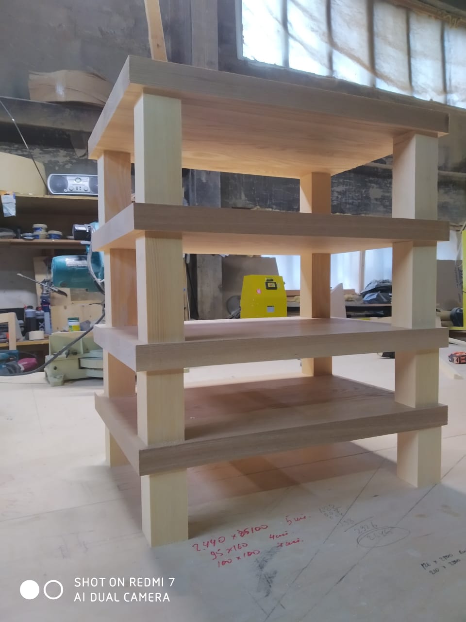

Все, определился с мастером. Один из последних ответил. Заодно и самая низкая цена у него оказалась: 14 300₽. Что уже не плохо.
Будут делать из ясеня, покрывать морилкой, далее полу матовым полиуретановым лаком Италия, ножки из бука, покроют черным полу матовым лаком. Толщина столешницы составит 40мм, толщина ножек 45мм. Внутреннее расстояние по ширине для аппаратуры составит 45см. То есть для полно габаритной техники между ножками по ширине будет в аккурат по 10мм. В глубину сделают 35см, что для меня более чем достаточно.
Вес каждой полки составит почти 10кг.

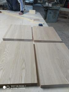

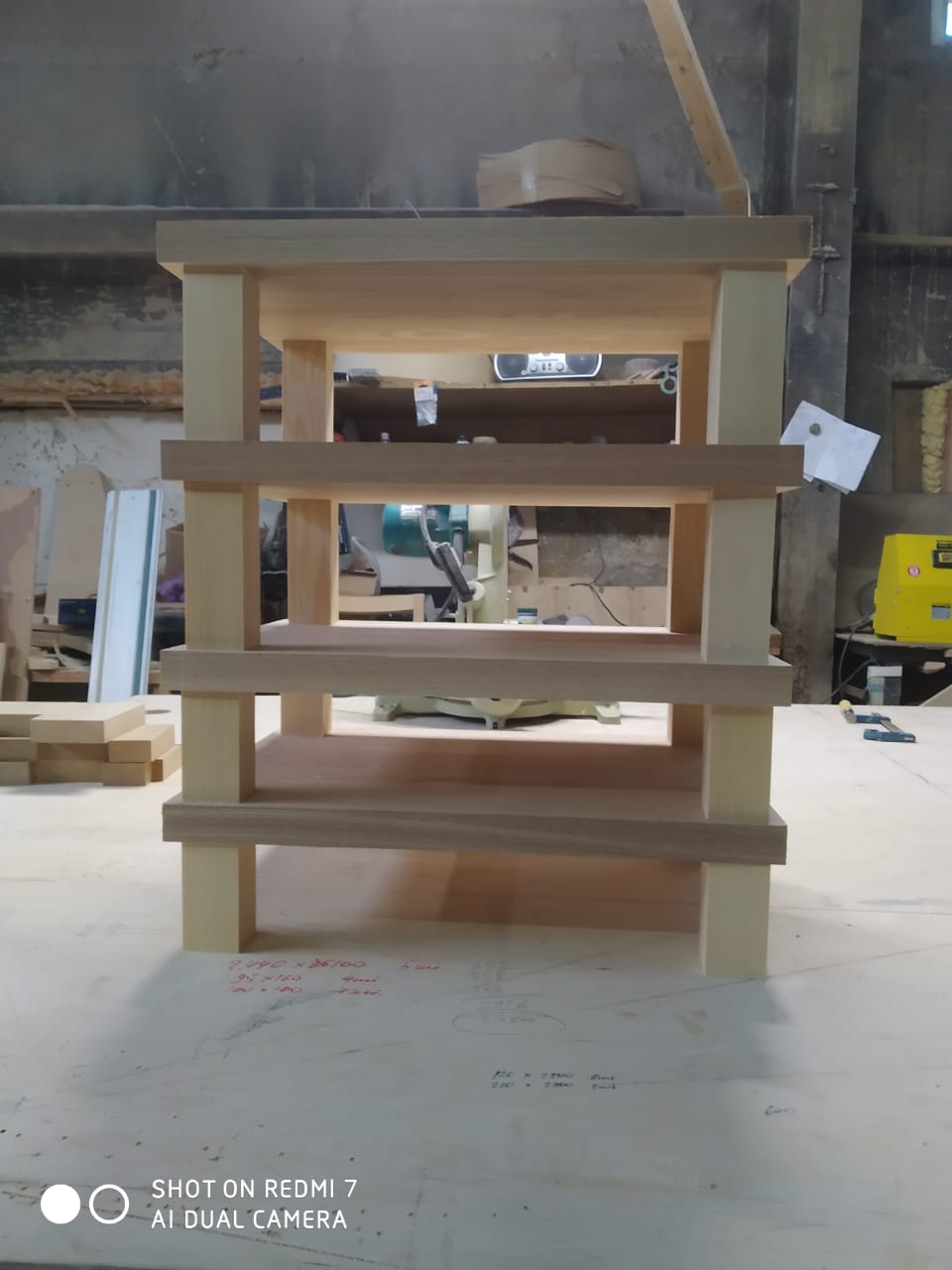

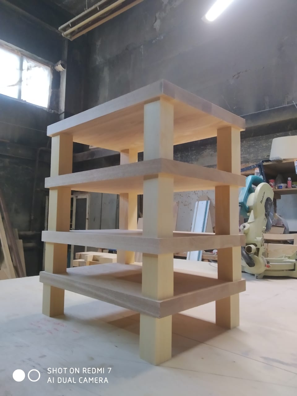

Итак ребята, вот первые фото обработанной, но еще не окрашенной стойки. Посмотрел я раскладки текстур пород дерева, решил остановиться на Ясени. Ориентировочное время готовности, уже к понедельнику-вторнику.
Решил остановиться на Ясени.

А ножки не похоже что из ясеня...
Ножки делаем из сосны, ради:
1) Экономии конечно же.
2) Под чёрным лаком текстуры почти не будет видно. Поэтому, смысл в дорогой породе дерева под ножки отпадает.
