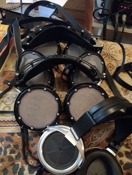

Интересно, у них есть устоявшиеся модели или как и у Перунов, каждую неделю выходит новая версия, ещё лучше предыдущей?
@Demm, читал ветку на плеере, несколько лет назад была ситуация схожая, они вроде бы ещё не победили процесс нанесения напыления, для устойчивого удержания заряда мембраной, потом вроде бы разобрались. Сейчас спустя пару лет, возможно уже и стабилизировалось все
Наушники уже почти три года выпускаются, а отзывов практически нет. Похоже их не особо российский рынок интересует.
эта проблема давно решена, еще на стадии предсерийного образца, мои тестовые играли "из коробки", ждать накопления заряда на статорах не требовалось, давали разрешение на поднятие поляризационного до 800В(экземпляр подогнан под Стакс усиление был, то есть до 580В), но у меня не было технической возможности это сделать.

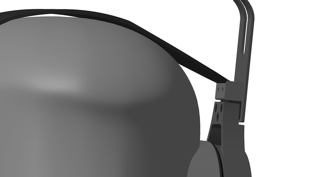

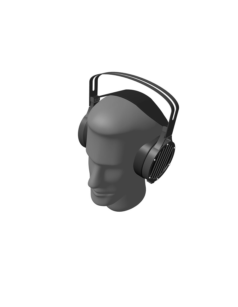

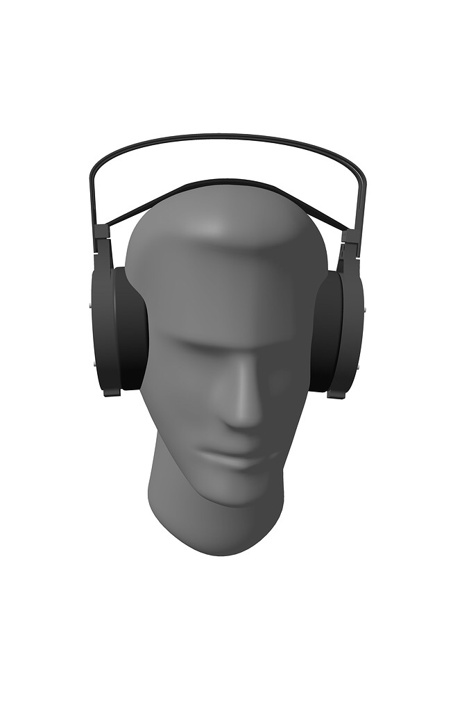

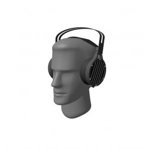

Всем привет!
Приглашаю обсудить концепт оголовья для Abyss.
Прилагаю эскизы и комментарий разработчика:
«Вариант простой и лаконичный.
Оголовье пружинящее, драйвер прижимается к голове.
В точке крепления драйвера к оголовью устанавливается упругий
демпфирующий элемент 18 х 45 толщиной 10 мм. (См. фото крупным планом).
Данное решение это простейший упругий шарнир, та самая точка "перелома"
оголовья, помогающая развернуть плоскость драйвера в оптимальное
положение. Степень свободы шарнира ограничена геометрией оголовья, и
крепежной пластины.
Положение ремня по высоте контролируется эластичной лентой (аналогично
STAX 007).
Преимущества данного решения: Простота, мягкая работа, низкий вес,
долговечность, возможность установки демпферов различной жесткости.»
Как вам концепция? Может есть вопросы? Предложения? Чем больше будет обратная связь, тем качественнее получится итоговый результат.

За основу была взята концепция топовых Хешек.
Это сразу видно. Но! Как регулировка по высоте посадки осуществляется? У хэшек ползунки крепления ленты передвигаются по дуге, а тут?
Разработчик попросил добавить в описание пункт по регулировке высоты. Но так же продублирую в качестве ответа:
«Положение ремня по высоте контролируется эластичной лентой (аналогично
STAX 007)».
Так же как и в Абисах обыкновенных... Никак. Просто резина осуществляет упор в темя.

Вроде нет. Ответил выше. Сам не помню как в Стаксах было, но видимо не так так как в Абисах.
Ну и плюс в том, что ход чаш осуществляется по всем трём осям, как и в прошлом концепте.
В Абиссах обыкновенных для меня это главный недостаток. Фиг с ним с дизайном, но регулировка необходима. Думаю, эластичности может оказаться недостаточно. Я бы насверлил в дужке отверстия как и у хэшек.
Передам. Кстати чем плоха концепция регулировки высоты у Стаксов?
кмк это ошибка, отдать регулировку по высоте исключительно на эластичность ленты. Даже если она долго будет сохранять свои свойства (упругость), нагрузка на темя даст о себе знать. Напомните Ивану про вес чашки 007 в сравнении с 1266.

Не вижу никаких отличий. Статичная резинка и оголовье, которое выше.

Это схематичная картинка. Завтра будет более подробное изображение.
@Urez,
Нормально отрегулированные Абицы висят на ушах, Не на темени.
