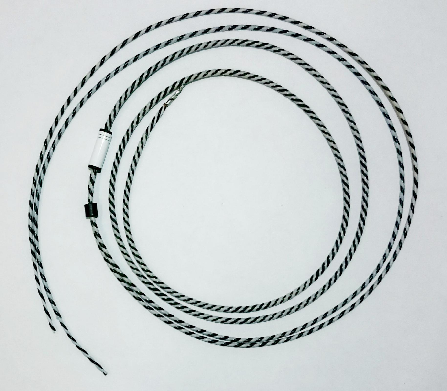

Пришло время обновить свою тему...
Так сложилось. что появилась необходимость в кабелях для портатива: время идет и мои стоковые зип-ы неожиданно опустели. Пробежав по самоделкам, пришел в ужас от их стоимости. а учитывая, что и стоковые сейчас перевалили за пару штук принял решение отложить в долгий ящик кабели для полноразмеров и заняться портативом.

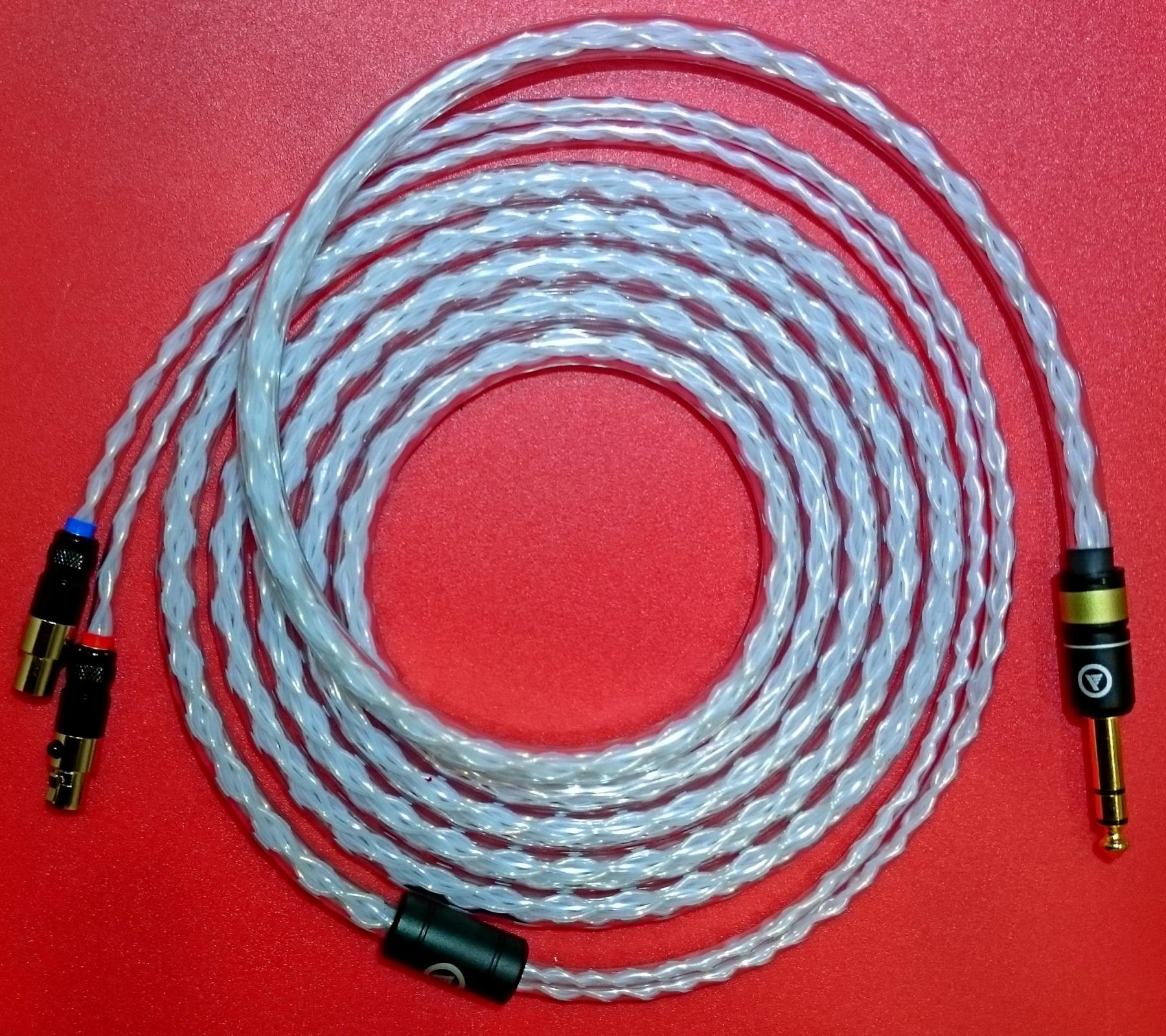

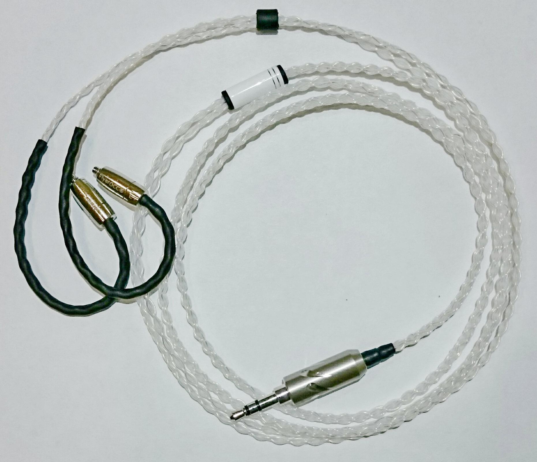

Пару кабелей уже готово, штук шесть в виде сплетенных (свитых) заготовок... с них и начну:

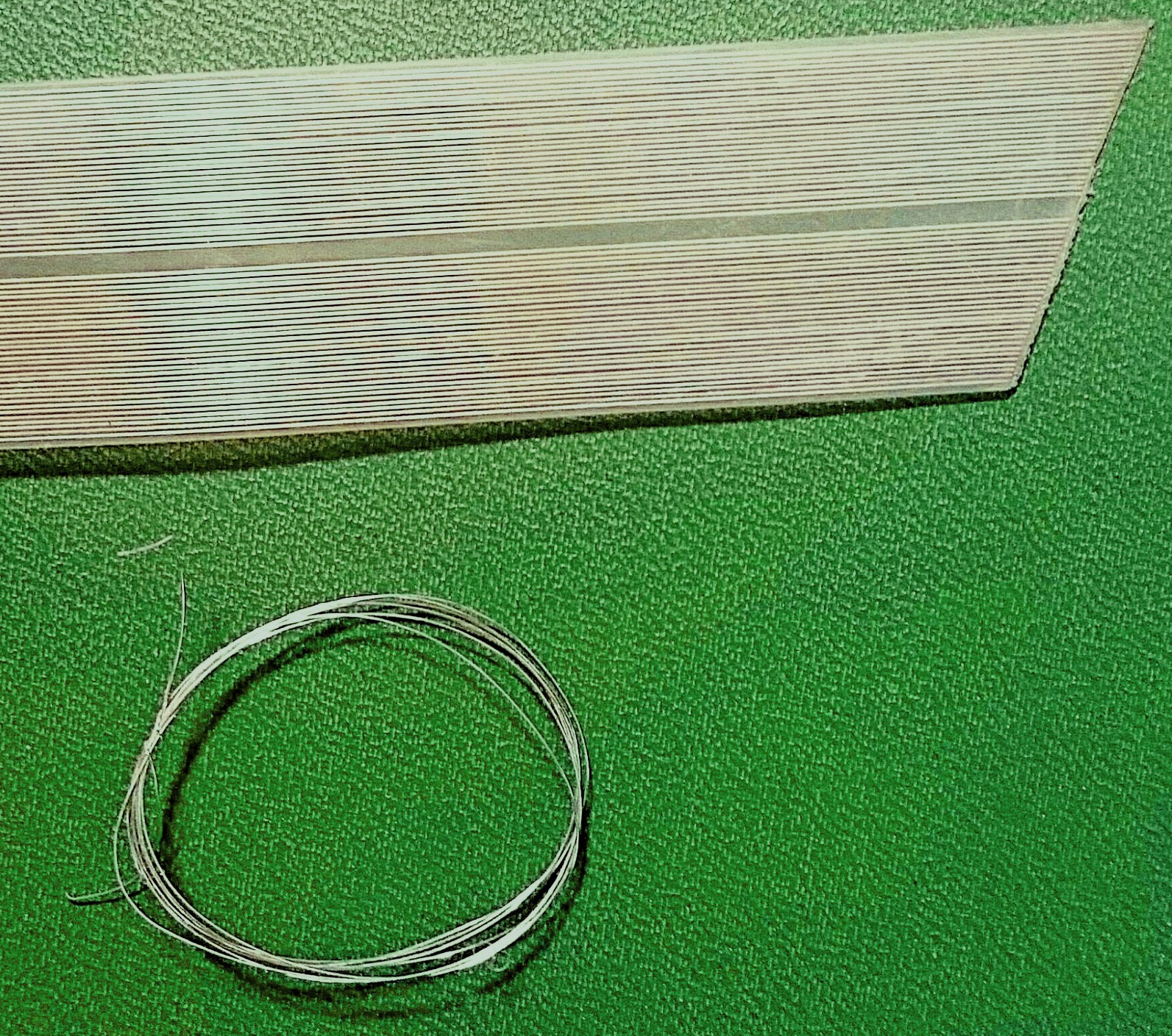

1) 8-ми жильная плетенка (косичка "юпитер") из моножил серебра.
Диаметр кабеля до сплиттера (8 жил) составляет 3 мм, от сплиттера до заушин (4 жилы) - 2 мм. Сплиттер: металлический стакан (19 мм x 6 мм) с резиновыми втулками на концах, ползунок - пластик. Куплено на али за смешные деньги.
Длина кабеля - 118 см (от кончика джека до начала заушин), 40 см - от сплиттера (до них же)... по ощущениям. можно было уменьшить, но это я всегда успею (отрезать не наращивать :yes: ).
Внутри моножилы серебра диаметром 0.18 мм, помещенные в тефлоновые трубки с внутренним диаметром 0.4 мм (0.6 - внешний).
Серебро... не знаю насколько оно чистое (дергал из шлейфов), но судя по упругости жил, что-то там добавлено. Подсказки не получил, экспертизу не делал.

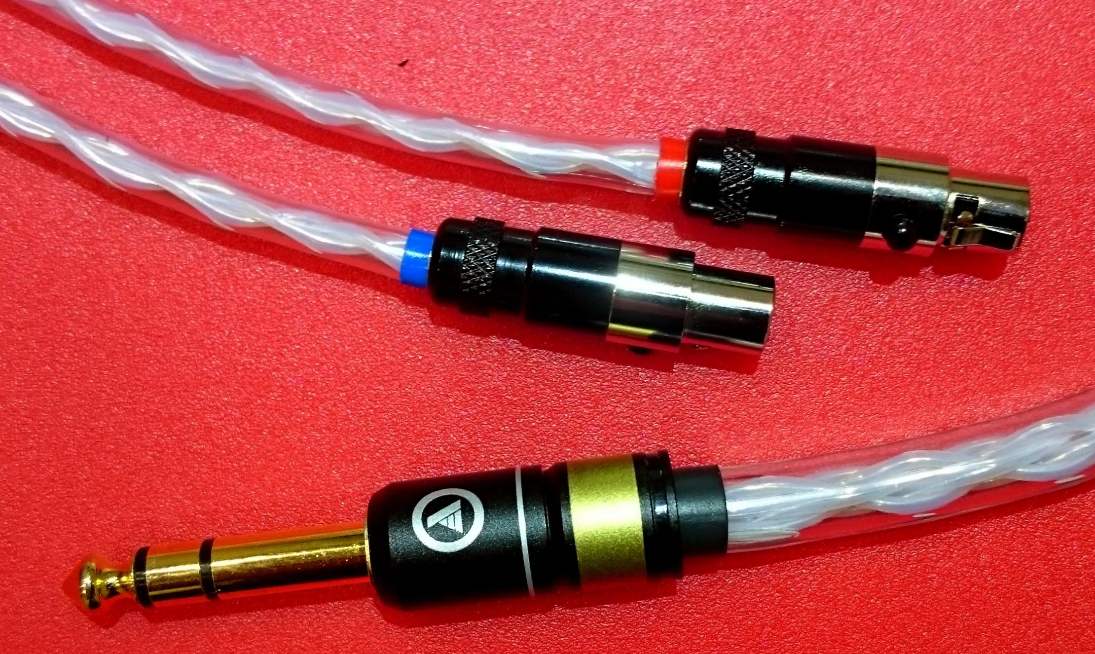

С заушинами пришлось повозиться..: Остановился на варианте: слой жидкой резины для выравнивания плетения и черный полиэтилен сверху, - получилось здорово, форму держит! Джек - фура, концевик джека - резиновый хвостовик с али, встал как влитой.

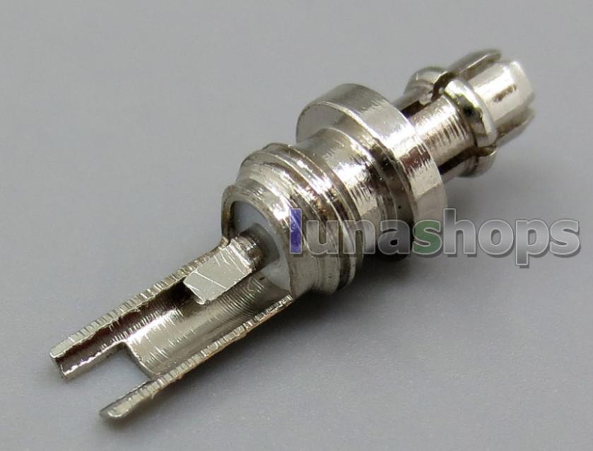

Остановлюсь немного на коннекторах... Перепробовал 4-5 вариантов и остановился на цельнометаллических:
Чем не понравились прочие? - сложность пайки (слишком маленькое расстояние между контактными группами для меня, слеповат стал) и неудобство сборки (термоусадку для заушин очень сложно зафиксировать под рубашкой). Фото цельнометаллических наглядно показывает почему я их выбрал, к тому же крепление к наушникам при такой форме контакта получается очень надежным и крепким - выдернуть практически нереально.
Кабель получился практически невесомым (без коннекторов и джека), гибким, мягким и эластичным - приятный на ощупь.
Звучание... хорошее серебро: чисто и собрано. Для Shure 535 я бы не рекомендовал, - достаточно светлые наушники и добавить бы баску не мешало.

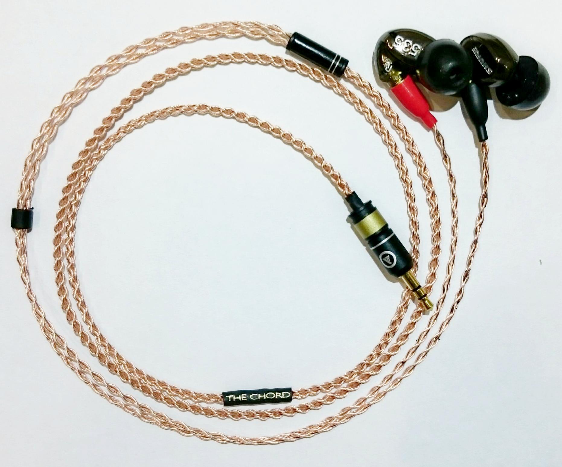

2) 8-ми жильная плетенка из многожил меди 53 x 0.05 мм:
Провод покупался на али - Extreme Soft Acrolink Pure 7N OCC Signal Teflon AFT Earphone Headphone Cable 53*0.05 Dia:0.65mm (LN005275).
Конструкция такая же, что и у серебряного: общая длина - 113см, от сплиттера до коннекторов - 37см. Диаметр основной части - 3мм, после сплиттера - 2мм.
Микрофонный эффект присутствует (тонковата изоляция всё же), но с шурами спелся отлично: детальность, конечно уступает серебру, но подчеркивается нч, да и медный окрас придает записям впечатляющий оттенок. В общем, рекомендую эти жилы к использованию!
PS. Насчет шильдика "The Chord" - хотелось попробовать как будет выглядеть на плетенке... были идеи нанести что-то своё на термоусадку, но пока не нашел, где это можно сделать. Дефектов под ним нет... просто эксперимента ради, - вроде вписался неплохо :yes:
Изменено пользователем donmilani

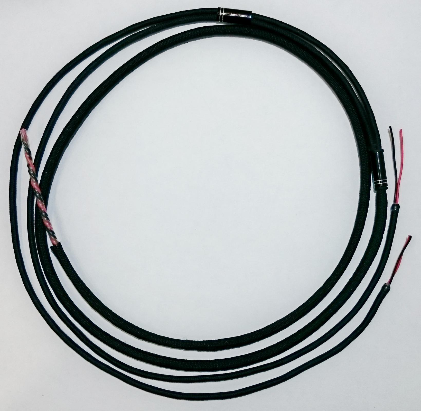

и... немного оффтопа.
Не могу обойти стороной всем известный кабель от Denon AH-D7000, - остался не у дел и я решил его использовать для портатива:
Получилось две заготовки из 3-х метрового куска: первый - полностью разобрал, скрутил и поместил в полиэтилен, второй - оставил как есть части после сплиттера, до сплиттера скрутил 4-е жилы, в полиэтилен и паракорд сверху.
Первый получился штатных габаритов, мягкий и гибкий. Второй немного выпадает из стандартов, но сказать про комфорт смогу лишь после полной сборки и тестирования.
В общем, использовать ненужные огрызки можно и даже нужно, всё в наших руках :yes:

Сергей, я твой ученик.....
Провода плести - это необычно и непривычно. Пора открывать студию красивого плетения. Скоро постараюсь тоже придумать что-нибудь оригинальное в плане эстетики. Но пока твой тип плетения для Юпитера (и следовательно и плетение названо в честь него) самый красивый и практичный. Моножила в качестве портативного кабеля и чтобы без ущерба в дальнейшей эксплуатации - это нечто с чем-то! Пока надеюсь, что получится сразу все: и красиво и практично, и главное, получить аналог звука Юпитера такой же как от моих фокосов , только теперь на FitEar 335DW.
Я не знаю как называются люди, которые умеют проэцировать свои мысли в будущее, но уже сейчас настраиваюсь на что-то грандиозное. Для сравнения оставлю свой кабель, кстати неплохой (99% серебра - 1%золота, многожилка) и буду затевать спор с самим собой на тему - стоило ли пытаться все это затевать или не стоило. Интуиция в таком деле - вещь немаловажная, скажу я вам.
8-жильная конструкция из серебряных моножил против 4-жильной конструкции многожилки. Название бренда ни к чему, думаю озвучивать, а то получается какой-то спорт (с брендами). Тут в данном случае вопросы я задаю сам себе и пытаюсь сам же на них и ответить.
Очень много возлагаю надежд на качество самой моножилы и рисунок плетения. И рисунок плетения (наз.Юпитер в честь одноименного кабеля) будет играть тоже не последнюю роль.
Плюс ко всему моножилы будут находиться в свободном положении пространства, но в тефлоне, что должно тоже как-то отразиться на звучании.
Так как все субъективное в конечном итоге я начинаю понимать более объективно (путем практических навыков), то возможные выводы могут помочь в будущем.
Ну а известные бренды пусть идут лесом своим путем. А сравнить бы хотелось с Piccolino, так как по моему уразумению, должно получиться нечто похожее.

Пока сумел только сравнить приготовленный Сергеем кабель на его Шурах 535-х с им же изготовленным кабелем из медной многожилки. Плеер мой оказался слишком "осветвленным" для Шур во всех ипостасях подключений, так что было очень непривычно давать мысленно такую низкую оценку звучания. Но тут скорее мой приготовленный бутер виноват, он абсолютно лишен "жирка" и потому слишком аналитичен для Шур. С простым мобильником Шуры 535 и то дают более аналоговое звучание (или, скорее, его подобие).
Однако, ВЧ у Шур мне очень понравились как приверженцу классики - разрешение на Юпитере (для портатива) изготовления Сергея полностью раскрыло весь высокочастотный спектр, но полностью пропал БАС. Точнее он, конечно, есть, но ОООчень, видимо, глубоко спрятался, что его можно вытащить только плоскогупцами затуманиванием и приподниманием мидбаса.
Полагаю, что решелл им поможет вытянуть басок, так как задатки то есть. Только их пока плохо слышно....
P.s. Сравнивал со своими фитами, так что все отрицательные оценки только из-за сравнения. Но даже при сравнении с фитами ВЧ у Шур мне понравились больше. Простираются чуток дальше. Послезвучий больше . Но так далеко могут услышать только младенцы... и, видимо, я )))

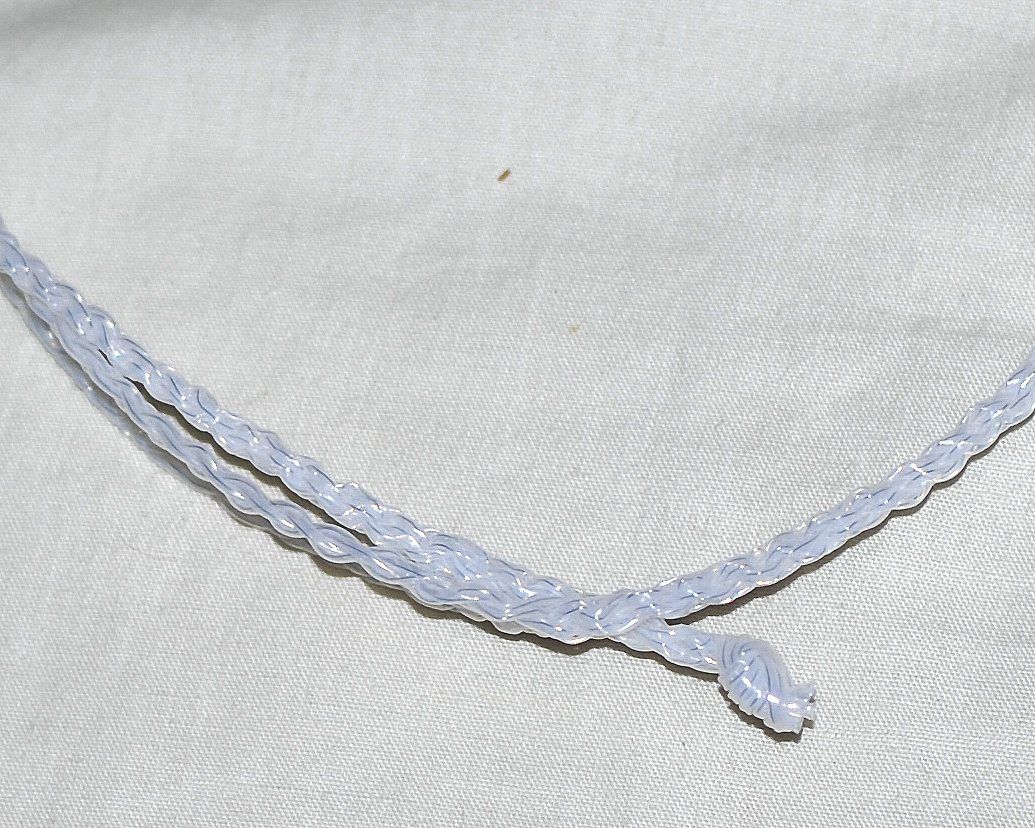

post-21384-0-68525400-1477590463_thumb.jpgpost-21384-0-10107000-1477590479_thumb.jpgвсе, сплел. Теперь даже проверить не смогу, пока коннекторы не приедут. Но все равно, хорошо получилосЬ. Изменено пользователем Валяев Максим
chord dave + fostex th900 (focos mod)
ПолучилосЬ :good:
А вот это на самом деле самый трудный этап в плетении кабеля ;) , но фигня, тут день -другой до ЛаудХед, потом день-другой сам ЛаудХед, потом день-другой после ЛаудХед :D , ну а то, что останется, желаю, чтобы проскочило ещё быстрей, чем ЛаудХед :D
