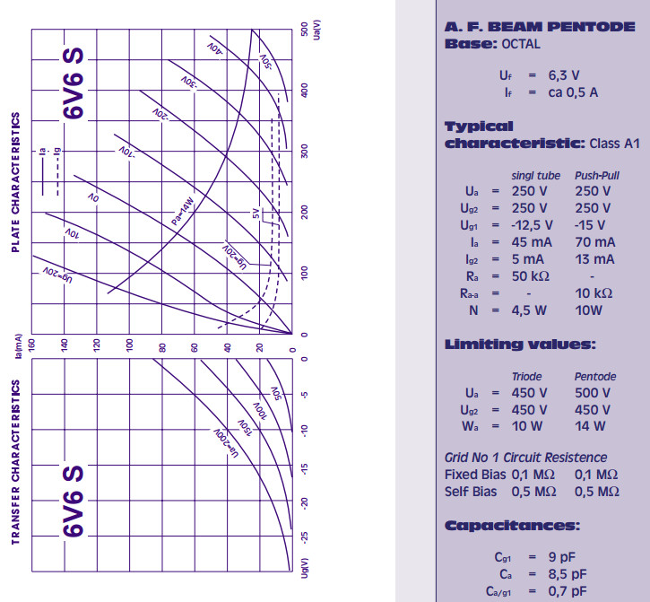

Первый каскад усиления напряжения сигнала нужен потому, что второй каскад (с учетом коэффициента трансформации выходного трансформатора) напряжение не усиливает, а ослабляет. В итоге, при двух каскадах усиливается не только напряжение, но и мощность.
При этом для множества высокоомных наушников вполне можно обойтись и одним каскадом с качественным трансформатором.
Делайте проще, усложнить всегда успеем.
Audeze LCD-3, Stax SR-404 Signature, AKM4499EQ DSD USB DAC, Apple Mac Mini i7+ Linear PS, ZEN Silver Monster Amp, 7N7+7C5 Transformer-coupled LCR Phonostage, Sylvania 6AG7+4300B PP Power Amp, Njoe Troeb CD Transport, Goldring/Lenco G-99 Vinyl Table with SME M2-12R Tonearm, Very High Purity Copper cables, Seas Thor Transmission Line  2-way Speakers
Мой блог https://www.easytubeamp.ru
Лампа лампе рознь, одно дело классические триоды с низкой крутизной и мю, им да, надо предварительный
каскад, и совсем другое дело триоды с высокой крутизной и тем более мощные пентоды, на них и для колонок
без проблем можно сделать однокаскадный усилитель. И естественно выходники смотря какие ставить.
Короче надо знать что именно хочется получить от усилителя и продумывать разные варианты,
а не просто менять детальки на аналогичные.
Изменено пользователем OWL
Yamaha da202 - low pass filter - Grimshaw a1 - hd800, dt990vintage
Лучше бы объяснили, каким наушникам нужен первый каскад усиления напряжения. ...
А где взять почти 13 вольт для раскачки оконечного каскада?
Но в принципе представитель лаконика всё объяснил:
... И естественно выходники смотря какие ставить.
Если вторичка не рассчитана на импеданс конкретных наушников, то никакие совтеры и лундалы не помогут.
Я, к примеру, перед покупкой лаконика первым делом поинтересовался, на какую нагрузку они рассчитывали выходник и таким образом избавился от геморра по данному вопросу. На нагрузку 300 Ом штатный выходник звучит практически идеально.
P.S. В случае совтера 8988 надо быть внимательным, т.к. DCmax = 40 mA, а анодный ток 6V6 равен 45mA:
