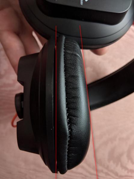

Привет, коллеги! Честно прочёл всю ветку с самого начала и, кажется, такого совета тут не было:
Если вам повезло и ваши уши умещаться в стандартные амбушюры, но хочется немного свободы, чтобы не так давило на ушные раковины,
вставьте прямо между кожей и тканью амбушюр по витку (280мм) Ethernet-кабеля или похожего по диаметру (5-6мм), растолкав его максимально наружу по окружности. Появится столь желанное пространство, а звук не изменится.

Fostex Ethernet Mod v.2
Обнаружил, что если проложить проводом не полный виток (280мм), а только заднюю половину (140мм), то посадка для меня становится ещё более удобной! Получаются такие анатомические угловые амбушюры - сзади остаётся место для оттопыривания ушей, а спереди, где оттопыриваться нечему, дополнительного давления не возникает. Теперь удобно, как в домашних тапочках.

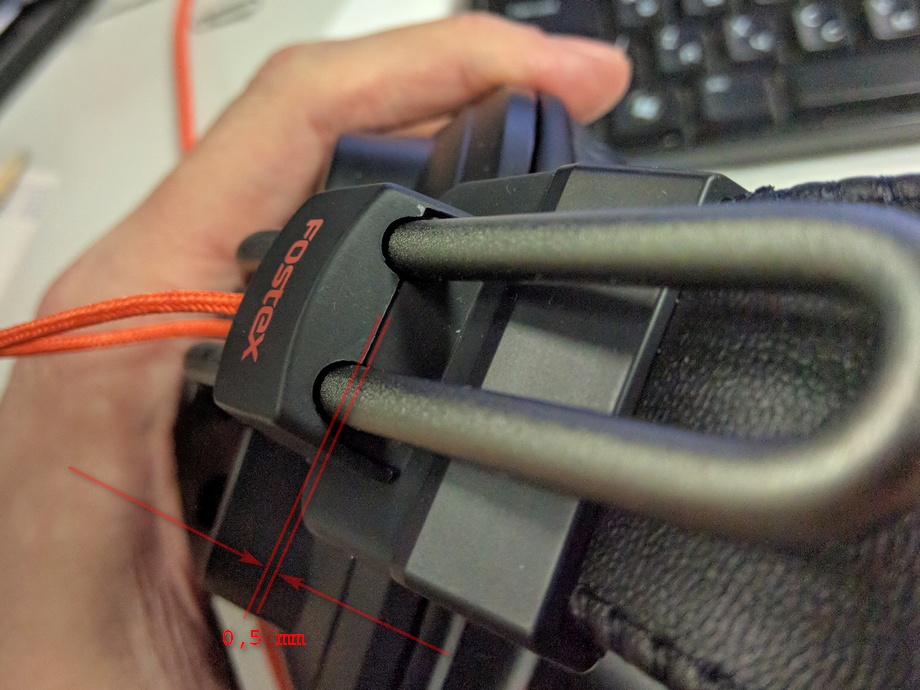

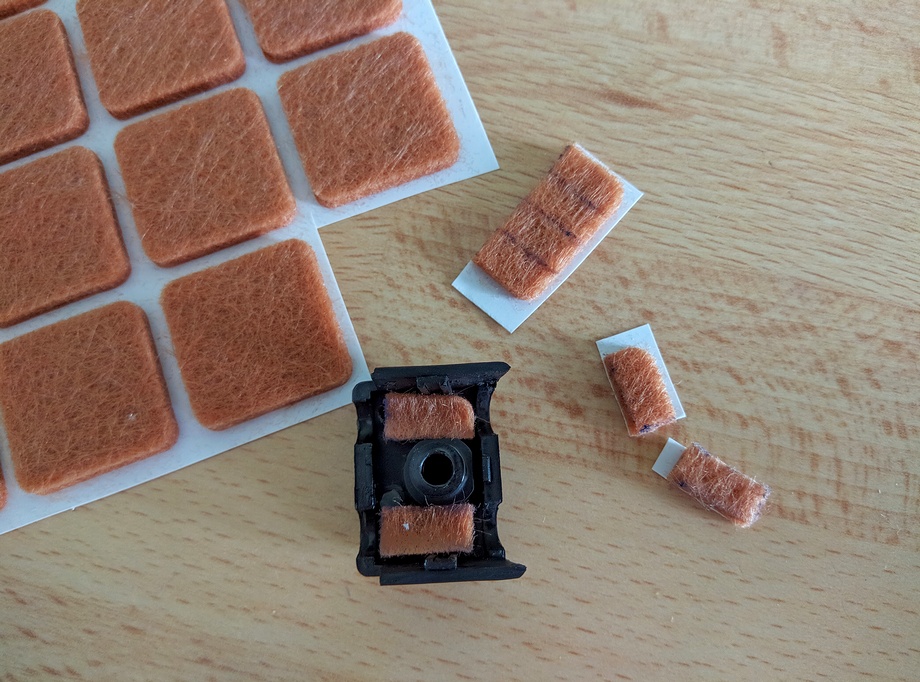

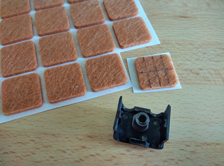

Решил проблему нечёткой (слабой) фиксации чашки относительно оголовья.
Сначала пытался просто подтянуть шуруп, но внешний держатель и так уже упирается в основание, так что плотнее не будет, а втулку сорвать легко.
Ок, с Шурами проходили это. В данном случае доработка такая:
Берём тонкий самоклеящийся фетр, который продают для ножек мебели. У меня патчи 20х20 мм и толщиной 2 мм - в самый раз!
Размер углублений во внешнем держателе 5х12мм. Для простоты отрезал четыре кусочка 5х10 мм, вклеил их вдоль "полозьев" внешнего держателя и собрал держатели. Теперь прижим можно регулировать. В моём случае остался зазор 0,5 мм. Если затянуть полностью, то отрегулировать оголовье становится невозможным, очень туго. Ну, конечно, фетр немного обомнётся, тогда эти 0,5 мм и выберутся.
Подробнее см. картинки:
post-39445-0-04222200-1552664020_thumb.jpegpost-39445-0-02277900-1552664029_thumb.jpegpost-39445-0-25243700-1552665194_thumb.jpg
Изменено пользователем 32bit
