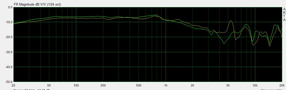

Графики я не все сохраняю, и они не всегда в сопоставимом масштабе, но к примеру вот такие были тройки с "сушеным" басом и "расколбасом" на ВЧ...
Тут нужно иметь ввиду, что измерения с 1/24 октавой, пики несколько гипертрофированы. И масштаб другой.
Изменено пользователем snorry
