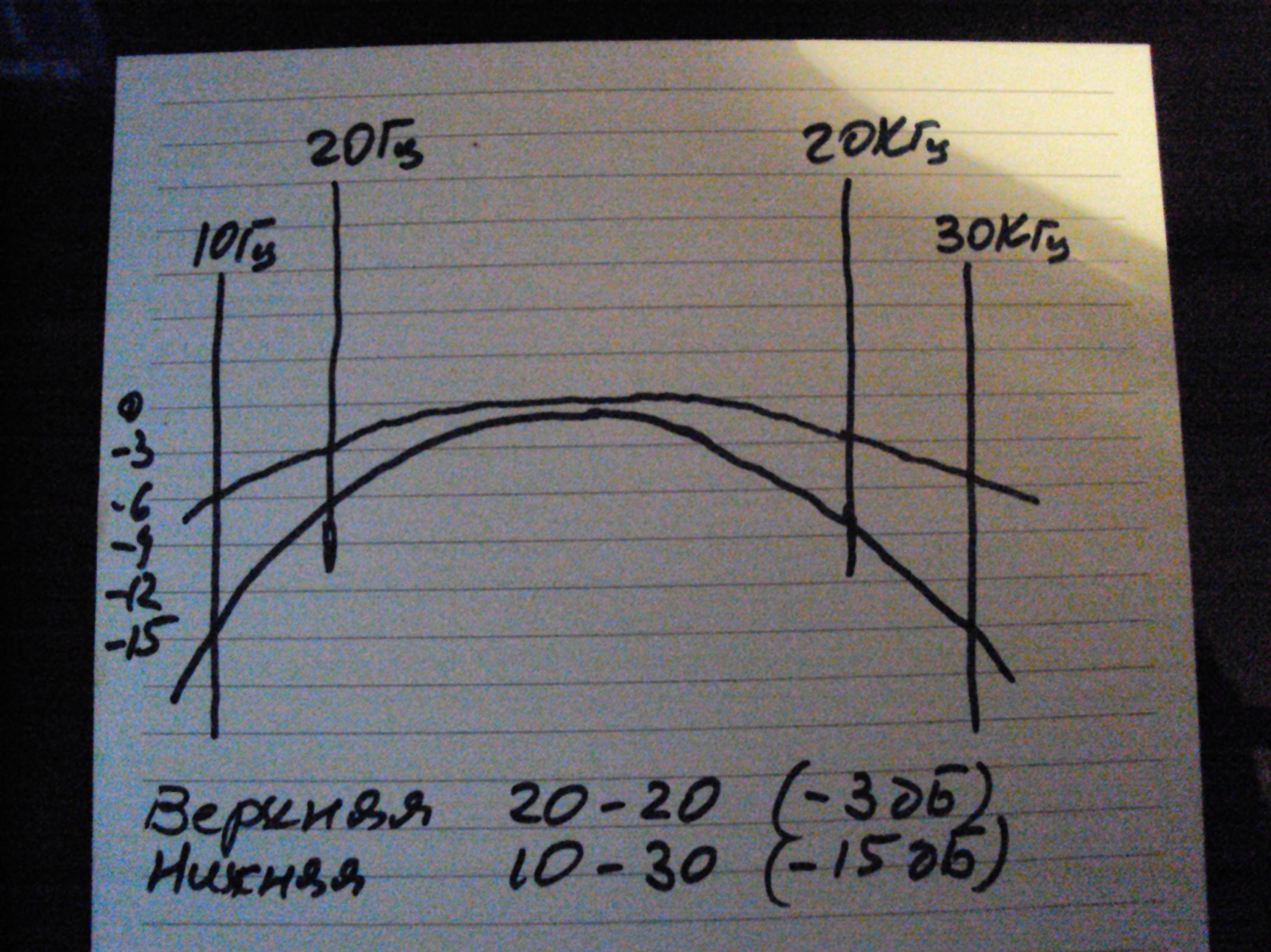

@Руслан Машина,
по "граничным частотам( графику АЧХ) в очень примитивном виде
Верхняя кривая всё-же гораздо более предпочтительна чем нижняя, хотя производитель может в первом случае написать 20-20, а во втором 10-30, не указывая по какому уровню спада делались измерения.
Ну а по сопротивлению: для высокоомных моделей необходимо "настоящее" усиление, с повышением уровня сигнала, т.е. настоящий усилитель для наушников(в данном случае), в то время как для низкоомных моделей (в большинстве случаев) нет необходимости у усилении самого сигнала, нужно просто для нормальной работы динамика дать ему нужное количество тока. Это с легкостью реализуемо даже в сотовом телефоне.
Ну как-то так, по другому наверное не смогу :pardon:

@Руслан Машина,
