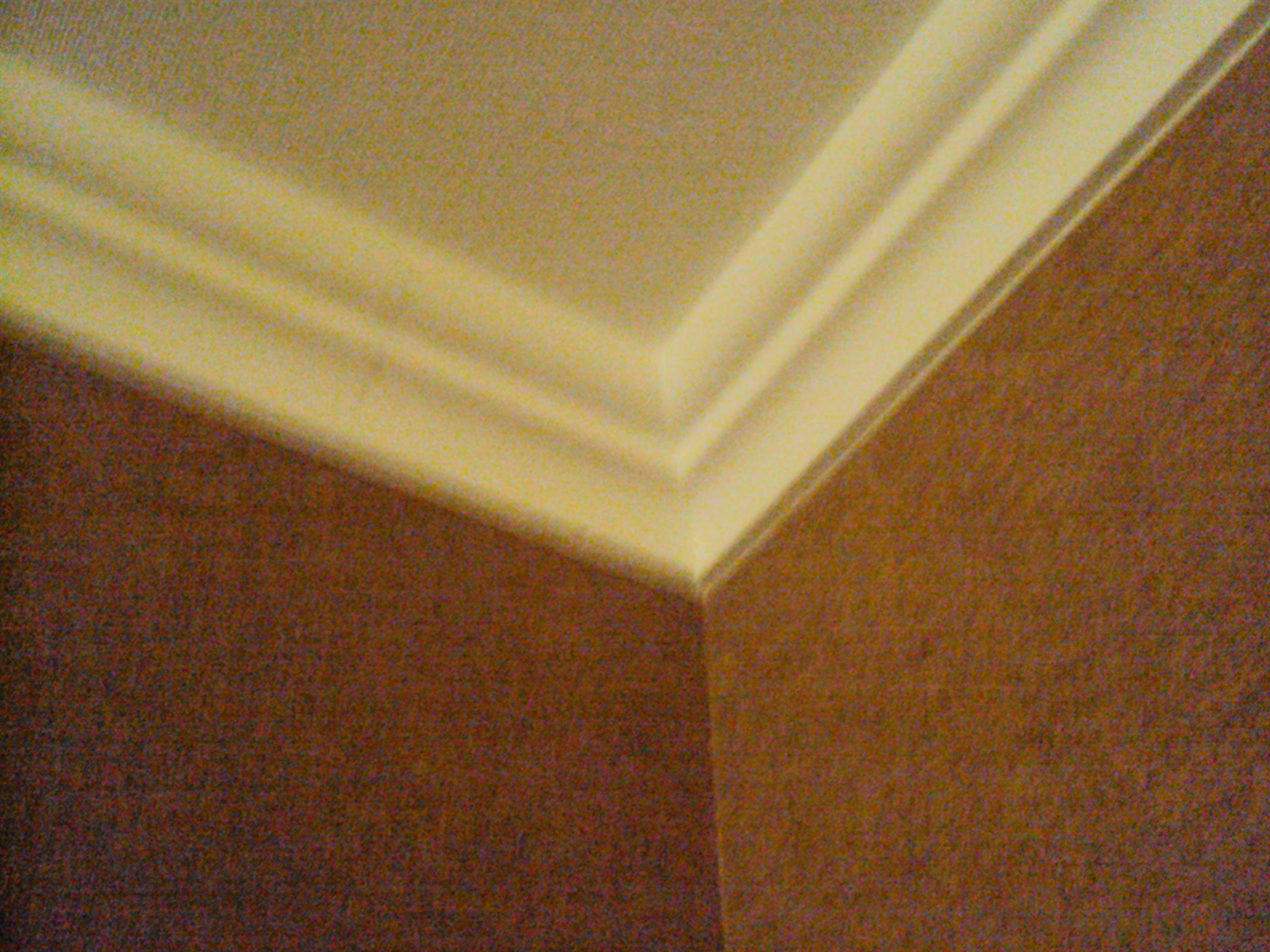

Что касается строительного уголка - все подойдет что прямой угол сглаживает и разрезает прямые оинии, как только полуволна начинат что то огибать она меняет форму и уходит в другой угол, то бишь не бухает.
Примитивно но надеюсь понятно
Ясно, сэр. Гул так гул. Буду давить как колорадского жука))
Я думаю что обозначенного гула в 30-50 Гц Вам не стоит опасаться, Речь ведь о тех маленьких колоночках , которые несколькими постами выше, на фото? Если да, то там ниже 100Гц вообще ничего не будет. Да и слушать Вы их будите на расстоянии вытянутой руки. Так что не парьтесь особо.
А тот аксессуар, который Вам @SharapoFF, рекомендует, наверное называется "багет". Эти багеты есть самых разнообразных форм и размеров (и цен :D )
Я думаю речь примерно вот об этом
