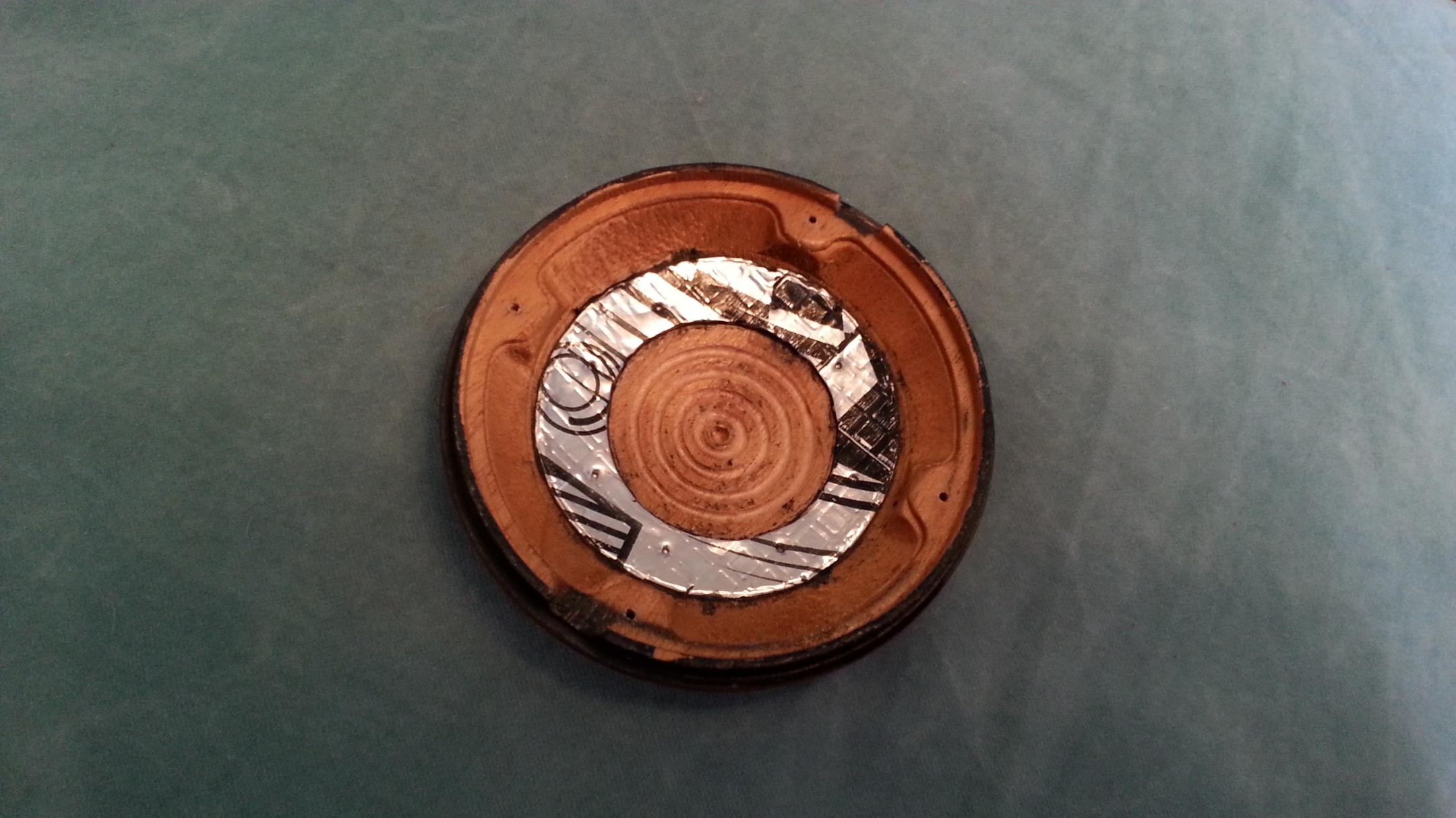

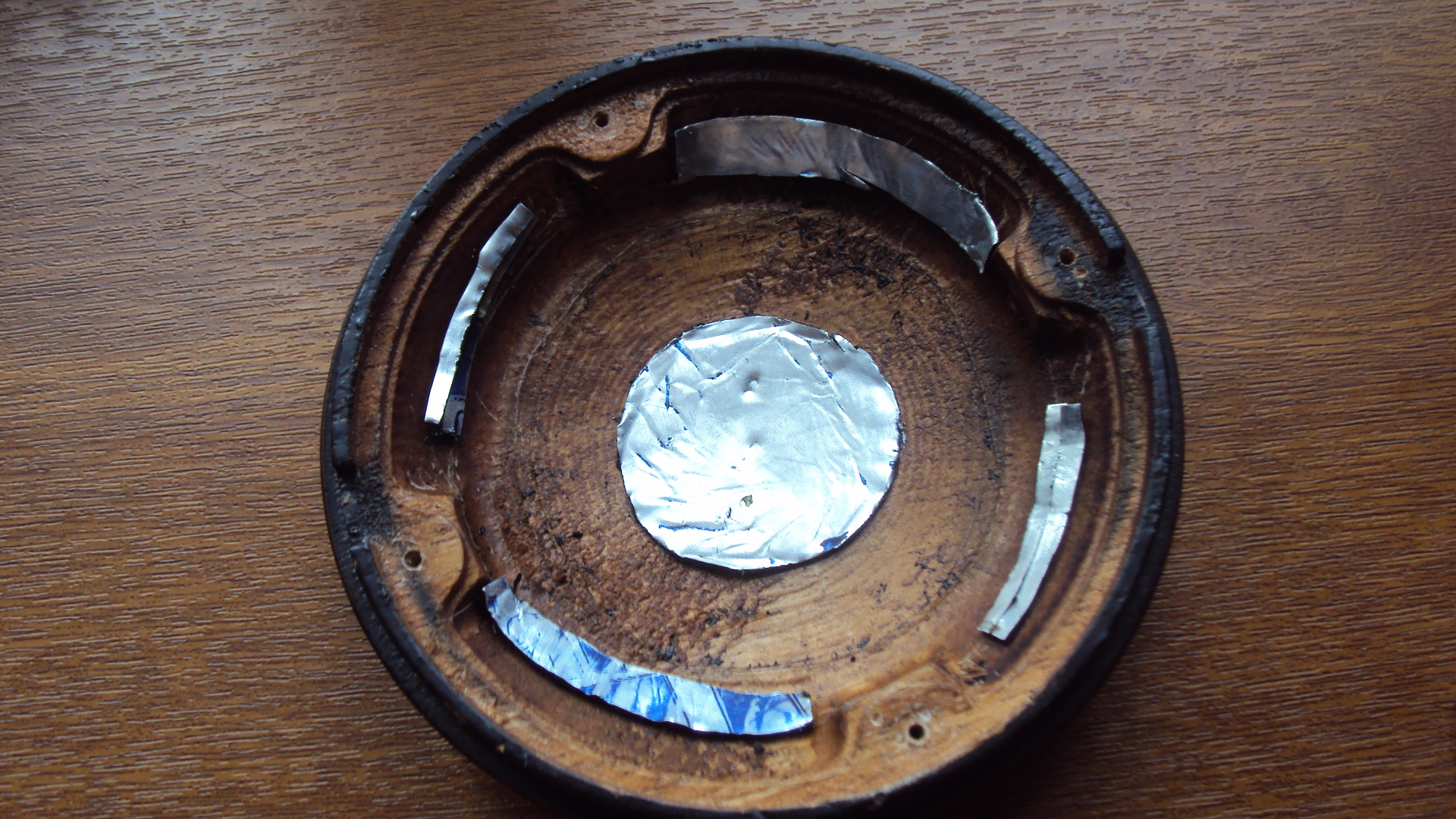

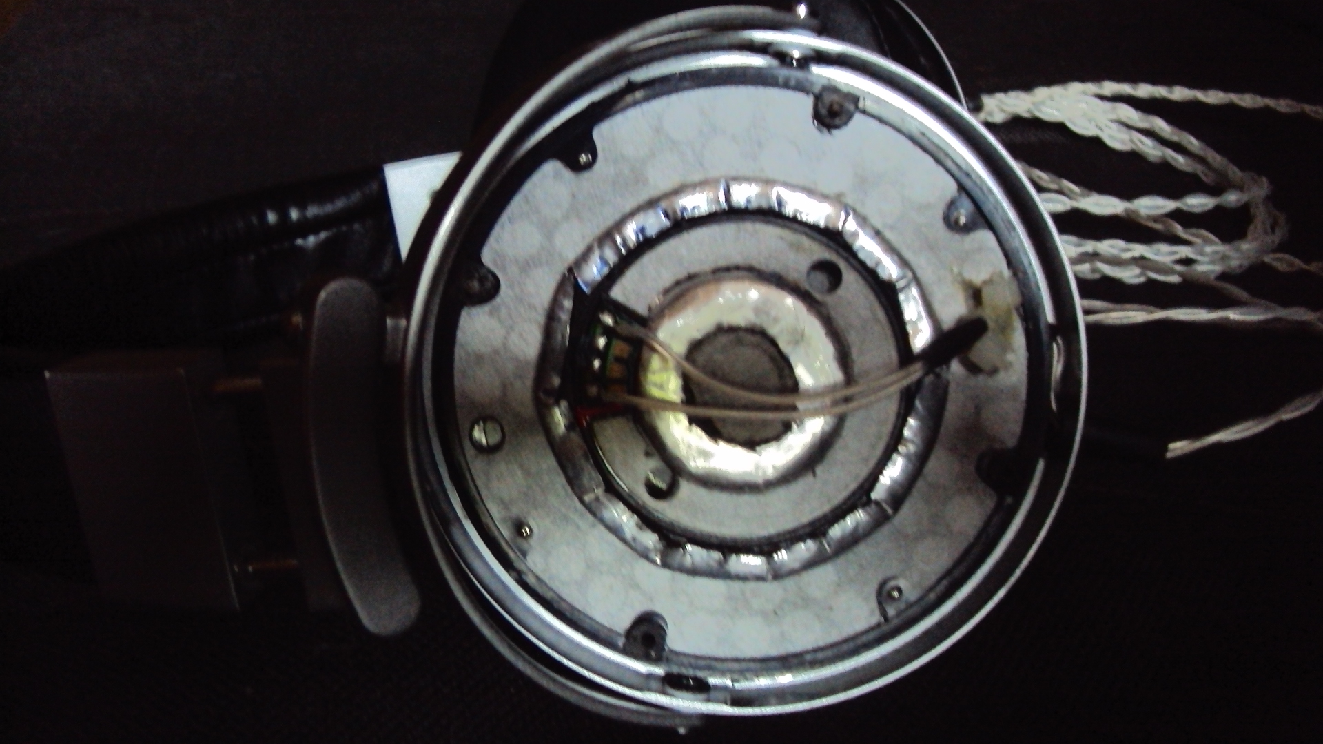

Сделал своим небольшой мод. Получился вот такой колхоз:
Да, отличный получился!(колхоз ;) ) :good:
У меня такой-же
Конечно, ни о какой идентичности каналов речи нет, да её нет и при незадемпфированных деревянных чашках. Влияние на звучание этого "динамата" значительное, такое количество и расположение выбрано конечно субъективно, "под себя", измерять не чем, а то можно было бы и подстроить. Ну да и так не плохо.

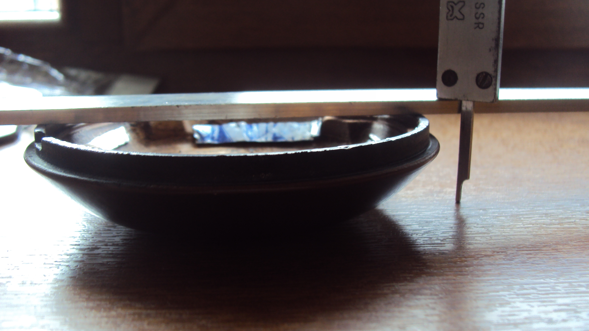

А вот с чего Вы взяли, что толщина чашек на Денонах 1,5см? Там и близко такого нет! Если бы было так, то и демпфирование так сильно бы не влияло на звук.
Если очень-очень приблизительно, то вот таким, "подручным" методом "
Вымеряется 6-7 мм. Вот это похоже на правду.
К стати у меня то-же магниты задемпфированы: как Лоутон прислал свой "ремкомплект" :D, с заготовками, так я и заклеил магнит, правда он ещё и перфорацию рекомендует то-же заклеивать, но с этим морочится вообще настроения не было(и нет)

Видимо я круто ошибся с толщиной. Мерил сильно примерно. Ваши замеры более точные.

Убрал вибропласт. Наушники опять начали гудеть-бубнить и вибрировать. Вернул на место, но кольцо сделал меньше. Теперь полный порядок.
