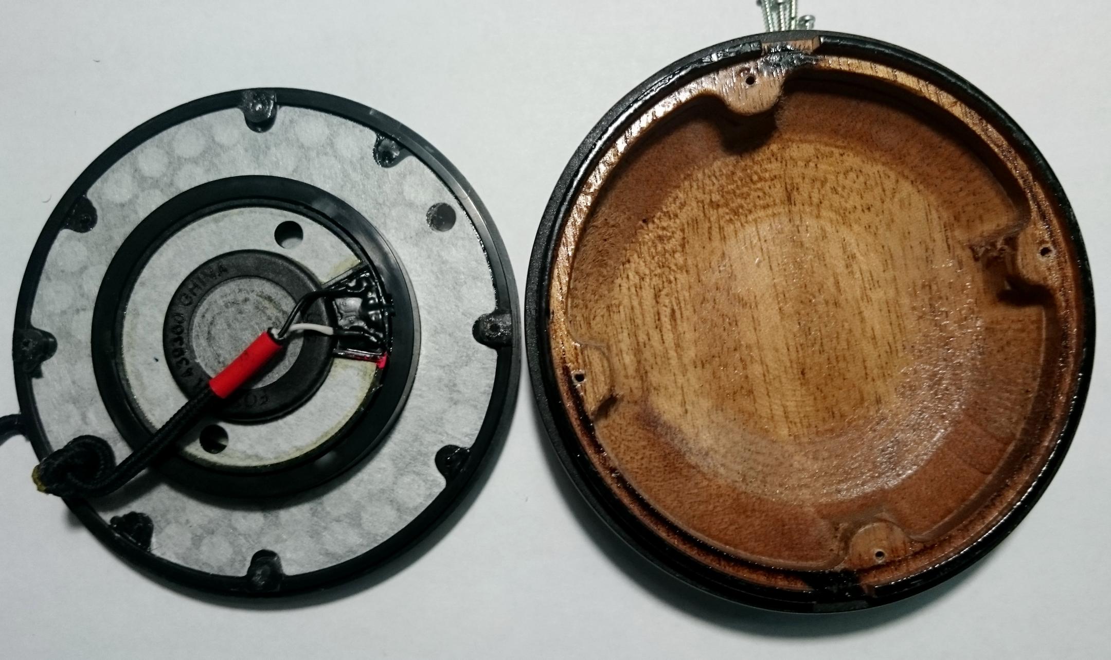

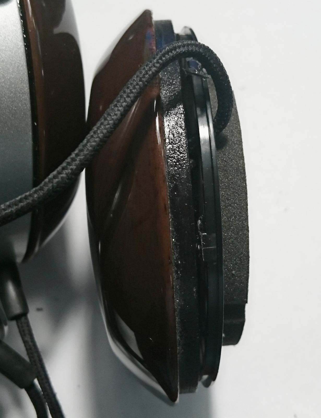

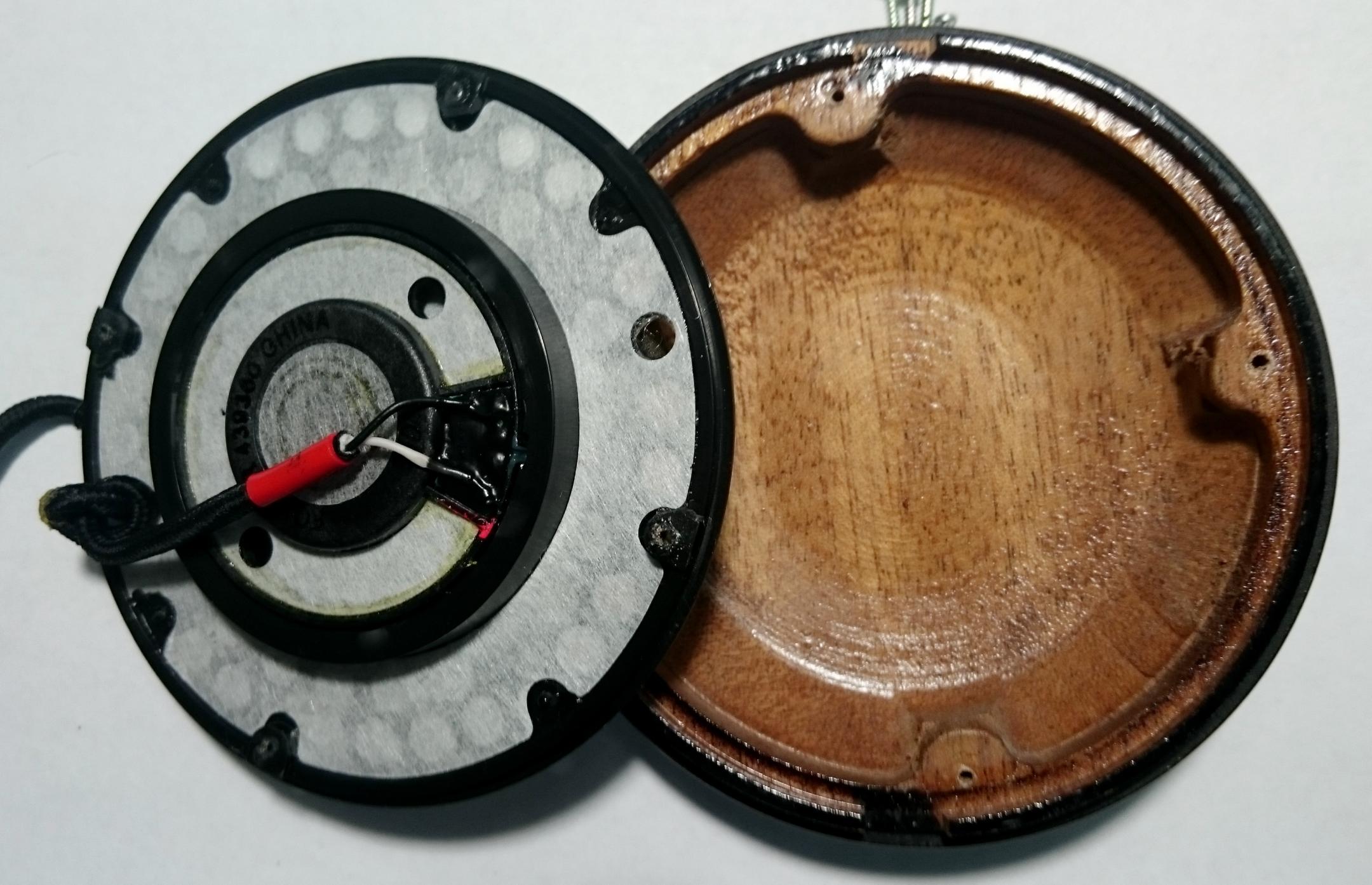

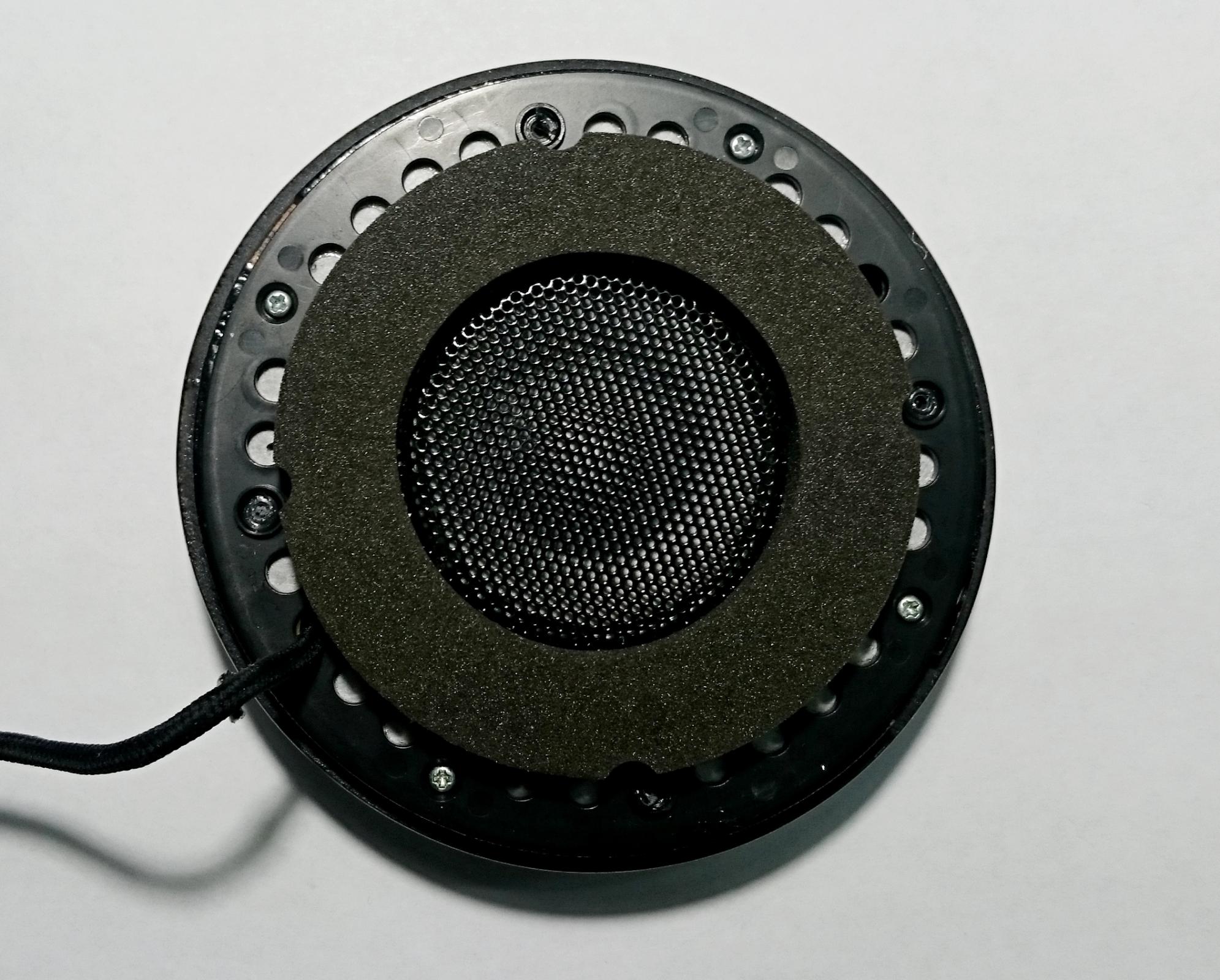

Собственно, обещанные фото:
post-8048-0-05926000-1433923949_thumb.jpg post-8048-0-15234900-1433923957_thumb.jpg
post-8048-0-73687600-1433923968_thumb.jpg post-8048-0-02316000-1433923976_thumb.jpg
Постарался снять так, чтобы была видна форма корпуса драйвера с пазом для крепления в чашке и форму чашек...
думаю, вопросов больше не должно возникать про крепление чашек к раме оголовья и щели между чашкой и рамой
PS. Драйвера от 2000-х модели, чашки - от 7000-х денонов
@vindrum, У меня сложилось впечатление, после бессонной ночи, что мы говорили про разные щели :yes:
Щель между чашкой (с драйвером) и рамой безусловно есть, хотя назвать это щелью сложно, так как она имеет "угловую" форму из-за крепления конструкции к раме.
Щель между чашкой и драйвером должна отсутствовать и ее нет, за исключением варианта неправильной установки чашки

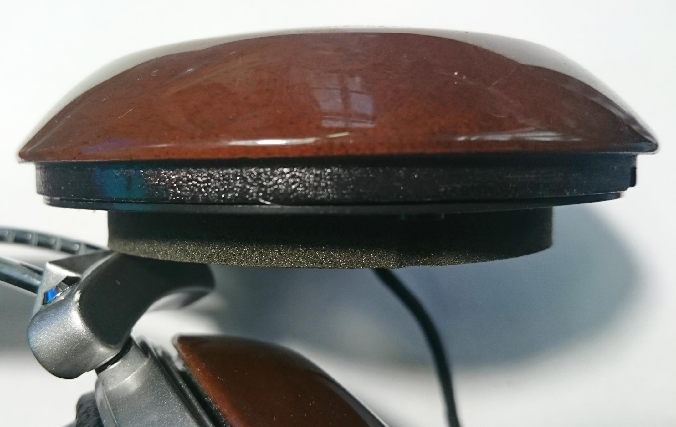

Коллеги, вроде ж вопрос о щели в Denon DX000 уже оговаривался несколько раз. Эта щель даже называется, если правильно помню, Acustic optimizer и написано это на коробке. Естественно она должна быть от рождения у всей линейки.
@Буржуй,
Предлагаю закончить обсуждение этого явления в данных моделях (надеюсь поставил точку постом ниже).
Всегда старался прижать чашки по максимуму и "бубняжа" не замечал.
Изменено пользователем donmilani
Astell&Kern AK100 & Sony ZX300 Walkman -> FitEar MH335DW (AA); Sony MDR-Z1R
@donmilani,
Да я не против закончить, просто хочется повторить, что как ни зажимай зазор все равно будет, поскольку предусмотрен производителем и как говорится Точка. :yes:
P.S.
Бубняжа Вы и не заметите, поскольку воздух в этот зазор попадает не зависимо от степени зажатия саморезов на чашках. Это видно на фото в разрезе от @safary147, на предыдущей странице
@Буржуй,
Вот тут я соглашусь, - доп объем (камера) там присутствует... меня смущает как прижимом регулируют звучание, там не шибко-то поиграешь винтами
PS.
Нашел на сайте у Denon:
"Acoustic Optimizer achieves optimum acoustic characteristics by adjusting
the sound pressure balance in front of and behind the diaphragm. It minimizes muffling in the low frequency range, reduces modulation effects in mid to high frequency range, and achieves a smooth response." - короче говоря, просто таким образом выравнивают давление (при регулировке величины зазора, по их логике, изменений не должно быть)...
Надо будет поэкспериментировать более тщательно с этой щелью, что-то они мутят... тут ближе эффект фазоинвертора, если мне память не изменяет. А если щель прикрыть, то резонаторы Гельмгольца приходят на ум.
"I read all the Denon literature on these cans, and nowhere did they claim them to be sealed. Denon uses the term "Acoustic Optimizer" to describe the acoustic principle at work in these headphones. Bah, marketing blurbage!" Далее описывается устройство доп.камер и щели (external vent), которая в данном случае необходима, для контроля за паразитными резонансами (http://www.innerfide...00-and-ah-d7000).
В общем, облом моей стройной теории, пардон :yes: Ну, хоть разобрался после пинков под зад. Всем спасибо!
Угу. Хитрость в том, что предлагаются наушники, которые выглядят как закрытые, но таковыми не являются. На действительно закрытых такого звучания не добиться.
Но это и одна из причин не очень хорошей звукоизоляции.
