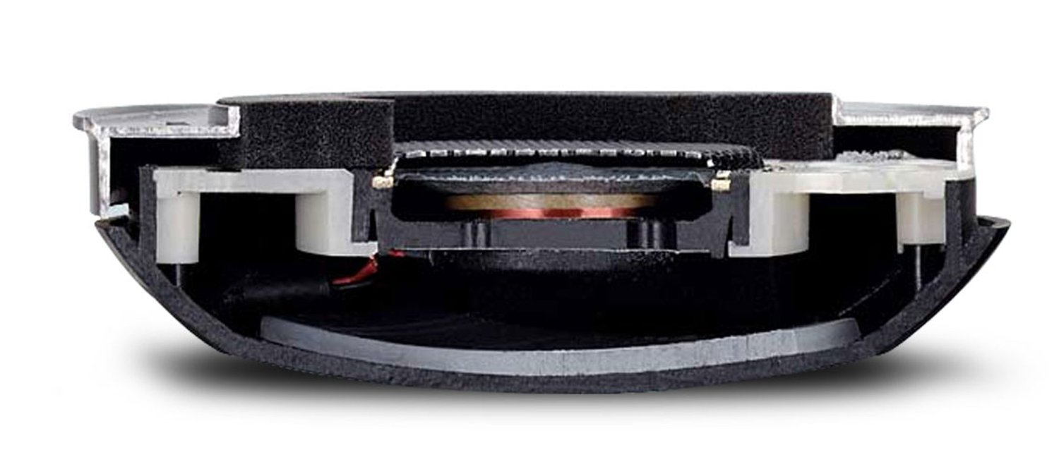

Вот тут говорят про полуоткрытое оформление
http://www.innerfidelity.com/content/luscious-denon-ah-d2000-ah-d50000-and-ah-d7000

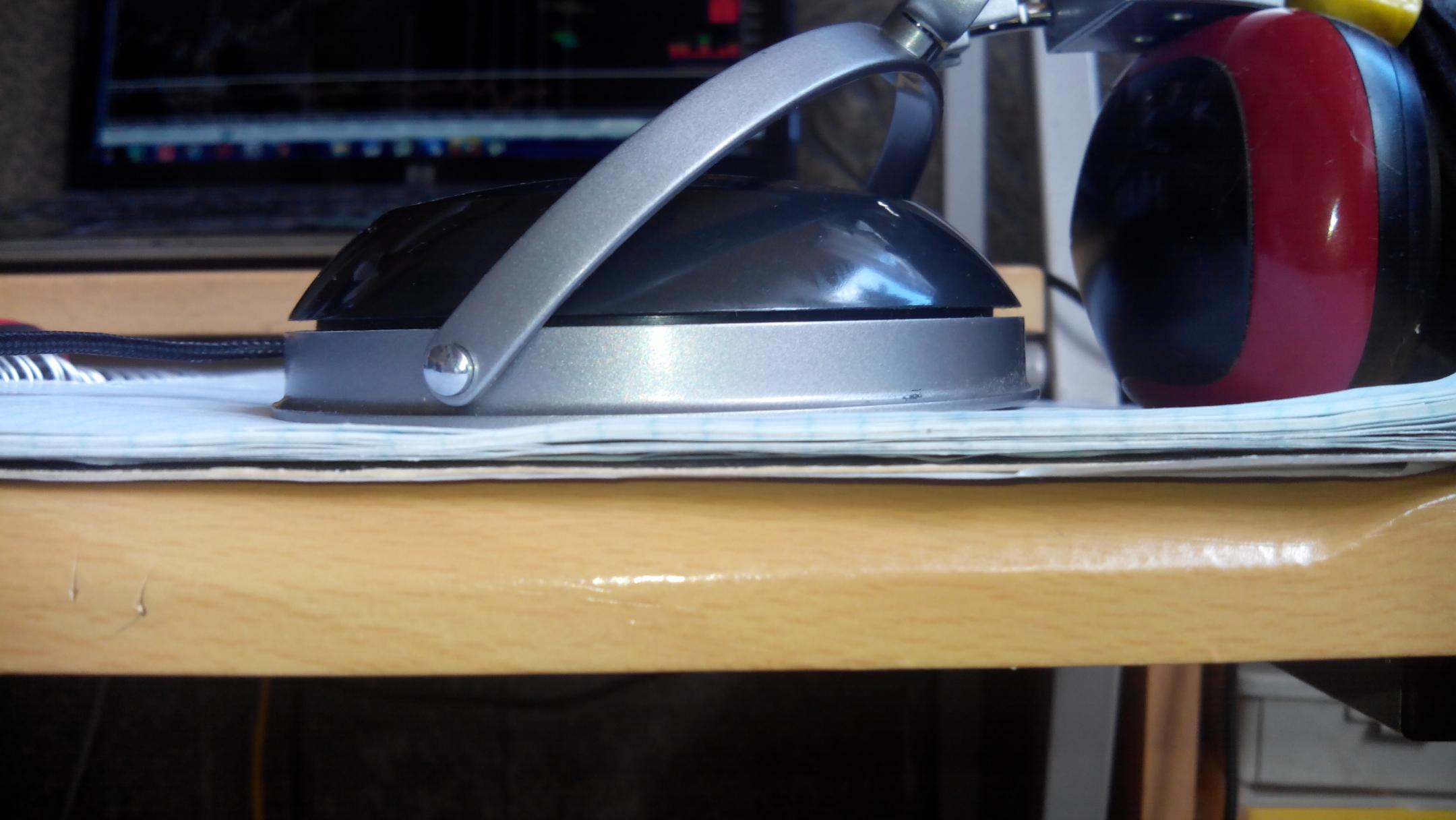

Вот кстати фото,на котором эта шель видна хорошо.
Фото из сети .просто поиск картинки по названию.
http://www.innerfide...00-and-ah-d7000
так там не про крепление драйвера к чашкам, а про конструктив: они же там отверстий в корпусе по ободу насверлили столько, что звук естественно выходит... заклеить их и не будет "щели", правда и звука тоже не будет нормального :yes:

Вот еще с щелью нашел

К вопросу о щели. 2000-е, деревяшек у меня не было.

1. Щель там может быть. Главное, чтобы прижималсь чашка к панели пас по краю. Тут щели быт не должно. Герметики - это изменение акустического оформления. Звук изменится.
2. Оформление у 2000 по факту полуоткрытое, с несколькими акустическими камерами, ПАС и демпфированием между ними. На картинке с разрезом часть элементов отсутствуют.
Изменено пользователем snorry
Щель там может быть. Главное, чтобы прижималсь чашка к панели пас по краю. Тут щели быт не должно. Герметики - это изменение акустического оформления. Звук изменится. 2. Оформление у 2000 по факту полуоткрытое, с несколькими акустическими камерами, ПАС и демпфированием между ними.
Собственно, это я пытался донести раньше и вчера ночью...щель может быть только между чашкой вместе с панелью пас и рамой оголовья - никак иначе.
На первом фото от @safary147, отлично видно, что панель пас и чашка соединяются по специальным желобам (щель в принципе не может образоваться, если только перекосить всю конструкцию).
Правда, вчера в ходе бурной и эмоциональной (с моей стороны, прошу простить еще раз) дискуссии, сделал открытие для себя, что можно подцепить чашку после установки драйвера... а это уже решает вопрос с установкой гайки для фиксации конструкции после срыва резьбы и установке коннектора. Как-то я этот момент упустил при разборке/сборке - шел путем "наименьшего сопротивления" и удобства: мне было легче спокойно отсоединить чашку после демонтажа всей конструкции с рамы, чем "тыкаться" отверткой в прорези для установки амбушур. Да, и хотелось быть уверенным в правильной установке чашек (без перекосов и щелей), что легче сделать когда они отдельно от рамы. Была даже мысль помазать стык между чашкой и панелью пас герметиком... пластмасса как-никак.
Герметизировать щель между рамой и чашкой смысла нет, - легче (уж если скучно) заклеить отверстия в пас. Марк, думаю многие помнят) клеил куски вибропласта на раму, но к щели это не имело отношения - борьба с вибрациями... не знаю, эффективно это было или нет, но разумно.

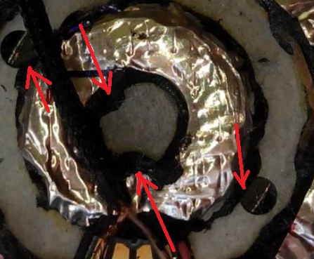

В фото одного из марклмодов, нехорошо:
Гудрон покрывает и часть открытых отверстий в демпфере подвеса и имеет "заезды" в демпфирование керна/купола динамика.
Когда такие вещи лепятся без знания работы акустической системы конкретных наушниках - результат может быть очень далеким от идеального.
Что фактически дает такая "акустическая обработка":
- уменьшение объема акустичской камеры под чашкой на объем материала. А объема там в стоковых чашках и так некоторая нехватка. Душится уровень НЧ одновременно с ростом искажений.
- Уменьшения вибраций пластиково части не происходит, так как внутри пластика и так МЕТАЛЛИЧЕСКИЕ и соответственно акустически инертные магниты. Вибраций в этой части не возникает. Ну и вес самих магнитов с сравнении с гудроном как-бы позначительней будет.
- перекрывание отверстий меняет степень демпфирования разных частей мембраны и вызывает смещение резонансных частот (на измерениях - разные пики и провалы АЧХ, разные гармоники).

Фотка мода, но самопального - Марк такого не допускал, а сейчас даже высылает заготовки уже отрезанные и по размеру (на моих можно будет увидеть его последнее детище).
Насчет объема... полностью согласен, но он и писал, что делается для того, чтобы "подсобрать бас", но никак не увеличить его количество.
Поэтому и возлагаю надежды на Ваши чашки с большим объемом, да и конструктив меня порадовал жутко - всё, чему учили меня в действии, прям сердцу легче стало.
