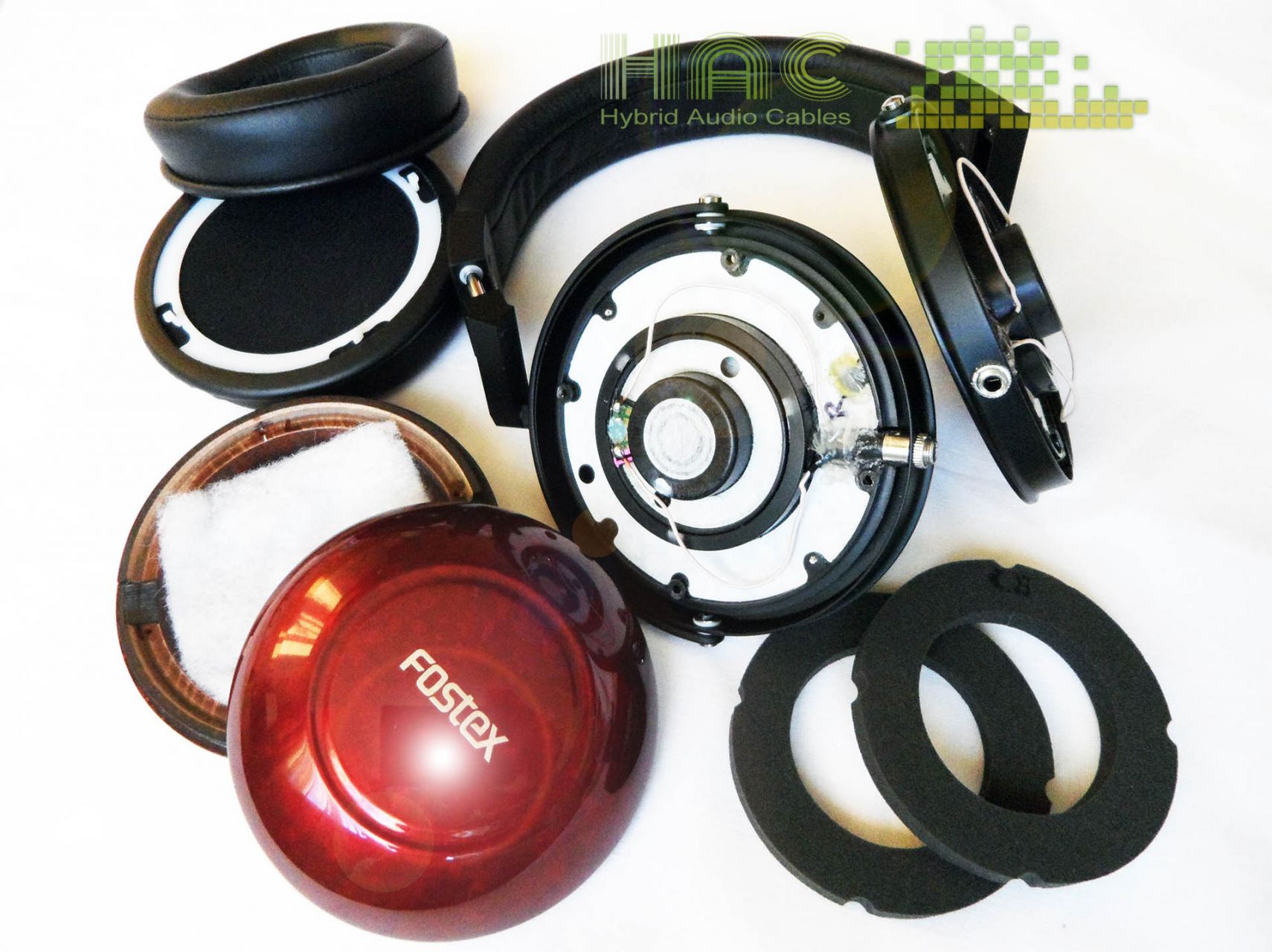

Ну, сейчас в очереди есть полный мод фостексов в овальных деревянных чашках. У владельца уши в круглые с трудом поместятся, решено сделать овал. И на чашке будет логотип группы.
Думаю, к концу июня до них доберусь...

chord dave + fostex th900 (focos mod)

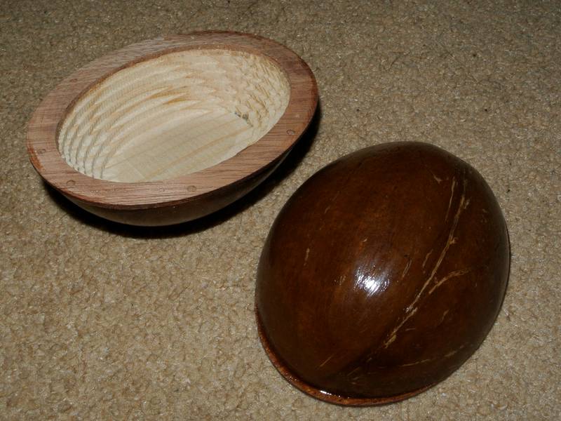

Я не для себя, я для других стараюсь. :) И не пальма вовсе, а настоящий кокос (чашки из кокоса мои (точнее кокосовое дерево) так и останутся, похоже, в единичном экземпляре....

Я не для себя, я для других стараюсь. :) И не пальма вовсе, а настоящий кокос (чашки из кокоса мои так и останутся, вохоже, в единичном экземпляре....

Из кокоса я делал для Фишеров.
Точнее там композит: оболочка кокоса/пластифицированная эпоксидка/ деревянный вкладыш:
