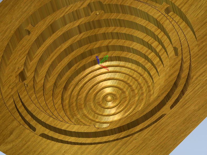

Проект внутреннего устройства чашки с вариациями на тему "акустический линзы Френеля":
Снаружи будет чашка как чашка. Деревянная.
По мере готовности и результата инфу выложу.

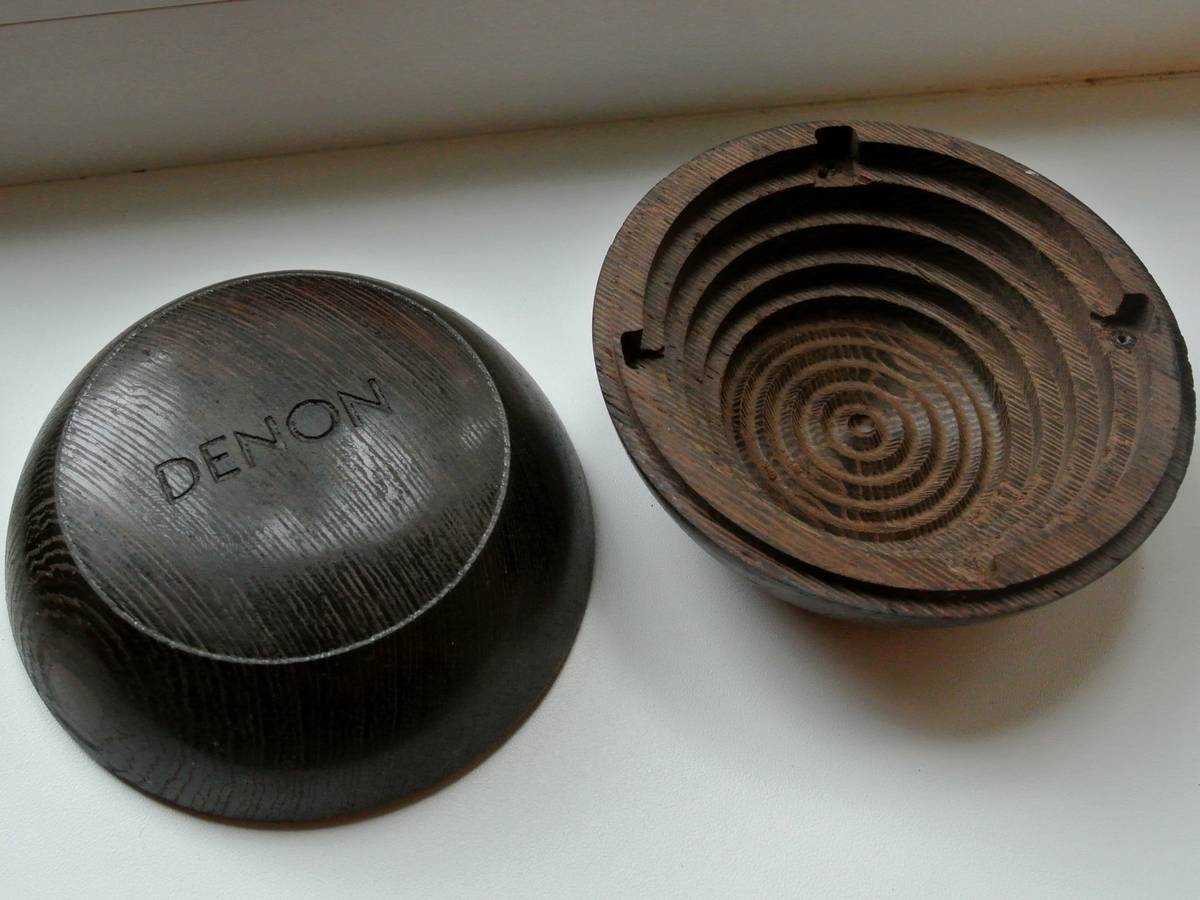

А глубина проточки? Обычно такие чашки Влад делал спец. под 2000-е. Хотя, конечно разные варианты были.
@Буржуй,
Я тоже уже об этом подумал. Да, чашки под D2000, но их на D5000 поставить проще, чем наоборот. Получается будет зазор на высоту ножек которые на D2000 отламывать нужно было б, т.е. подобрать можно втулочки на эту высоту и возможно длиннее саморез. На счет самореза не знаю пока, т.к. D5000 еще не разбирал.
@Буржуй,
К стати сказать Вы выкрутите по одному саморезу, по моим прикидкам саморезы от 2000-х на несколько мм длиннее, во всяком случае я "свои" откусывал, чтобы не увеличивать имеющуюся глубину резьбы в "теле" чашки от 5000-х. Разница в длине саморезов сопоставима с разницей "высоты стульчиков".
Подложить втулочку конечно можно, но тогда, возможно(если саморезы на 5000-х действительно короче) от вибраций прижим может ослабляться.

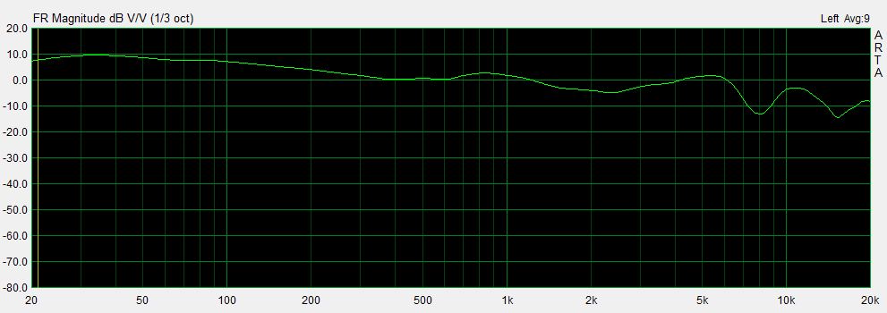

Может есть у кого замеры чашек лоутонаудио? Хочу заказать у мастера для 2000ых.
