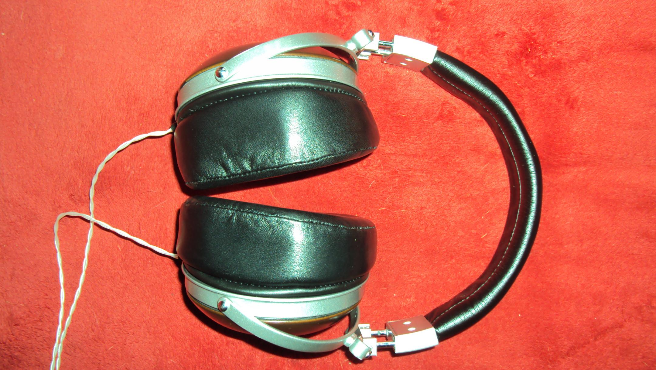

Сейчас делаю радикальный мод своим 7000
Чашки lawton,амбушки от jmoney ,кабель от себя
А почему именно джеймани? Отслушивание-сравнение?
Просто логичнее выглядит с чашками от Лоутона и амбушки его-же использовать.
ЗЫ. По кабелю вопросов нет ;)
Удалось только эти амбушки в паре с чашами оценить
Вполне понравились ,на них и остановился
Теперь с разными кабелями экспериментирую рлс-14 не подошёл к этой паре,
Лучше спелся рлс-17
Продолжу далее с количеством жил эксперименты

Ну с кабелями, тут понятно! Тут Вы безусловно подберёте именно то, что нужно.
Теперь и амбушками ясно. Просто у меня есть те и другие, мне Лоутоновские больше нравятся, и удобнее они, мягче. Ещё нужно иметь ввиду, что ДжейМани есть несколько ревизий, и ранние более басовитые(у меня именно такие). Тут тоже... нужно быть уверенным, что сейчас Вы приобретаете именно то, что слушали.
Я уже приобрел,после теста-прослушки за пару дней решил оставить

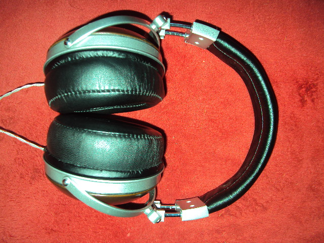

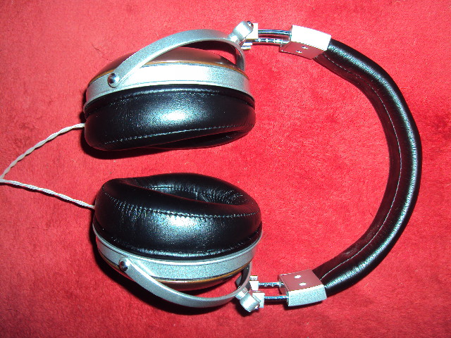

Alpha Pads тоже вроде можно натянуть на деноны
К стати, да, у меня такие тоже есть. Становятся "за милую душу". Очень мягкие!!! как в подушках!!!
И самые солидные :D (по габаритам)
Альфы
Сток в сравнении так... "детский бублик"
К стати и ДжейМани достаточно "габаритны"
Лоутоновские поменьше будут

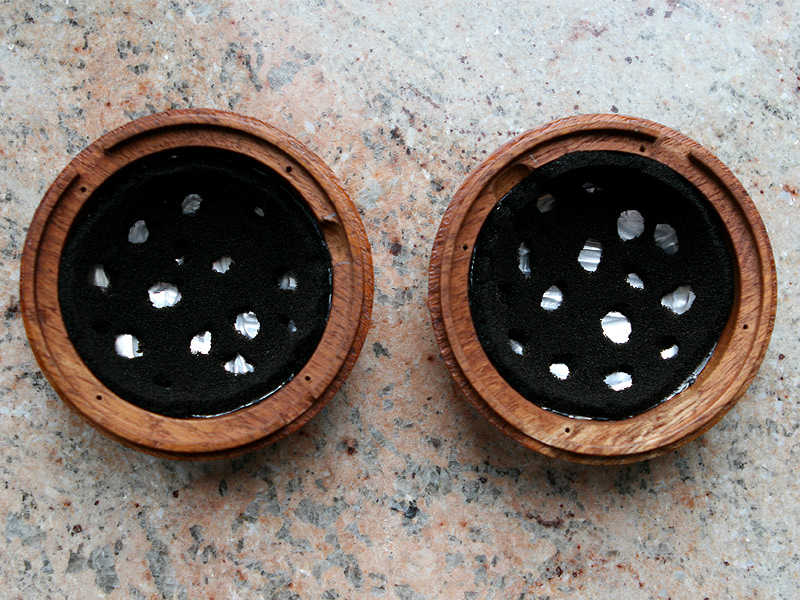

Вот как демпфирование в Lawton выполнено
довольно толстая фольга и мягкий материал с отверстиями
на той прослушке никто не заметил разницы со стоком ,но теперь
поскольку вкупе с кабелем и амбушками эффект сногсшибательный

@sergst,
откуда фотки?
мне Марк высылал чашки уже задемфированные - там диамат полностью покрывает чашку изнутри, покрытие из фольги по всей поверхности без всяких кружочков (вырезов)... может, конечно, поменялось всё, но на его сайте этого мода нет.
Диамат со стороны фольги не липнет... интересно чем он его клеил и клеил ли вообще.
PS. я сейчас с ним в переписке, если есть желание, то могу твою фотку прикрепить и спросить, его ли работа?

Это фолка именно моих чашек
В таком варианте они поставляют ,возможно какая то новая субмодификация
Перешли фотку и спроси у него
