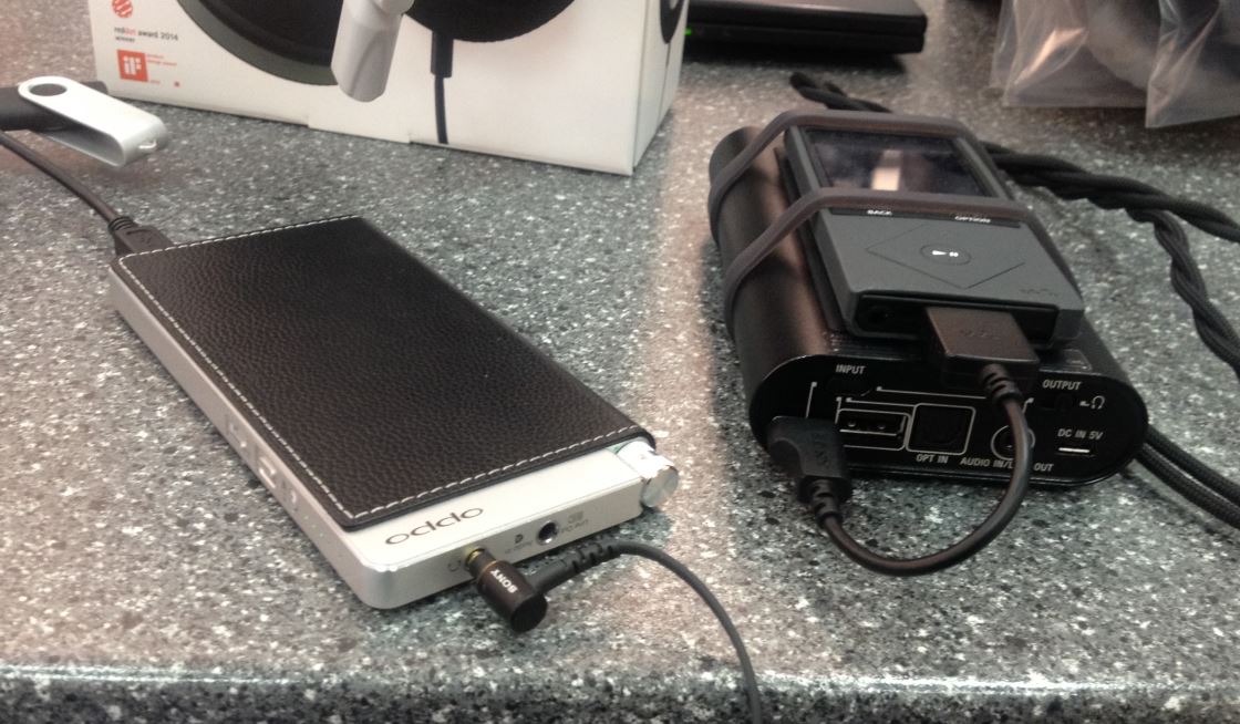

Первым делом слушал цапоусь от Сони - PHA-3.
Внимание: PHA-3 слушался по небалансу! При балансом подключении звук несравненно улучшается. Но это потребует замены кабеля на наушниках за отдельную плату!
Итак, поехали.
На сайте написано, что там очень много наворотов для "непревзойденного качества и четкости звука".
Девайс (Gain на HIGH) и мой Sony Xperia Z1 (CyanogenMod 12, Android 5.1, Neutron + все куча полезных настроек) были соединены вместе усилиями сотрудников DH, осталось только запустить музыку на телефоне.
Общее впечатление об устройстве не изменилось со времен LoudHead, где мне в первый раз довелось послушать PHA-3. Фирменный "попсовый" звук, по горло напичканный "улучшайзерами четкости". Правда, оной было совсем не заметно...
Звучание Sony PHA-3 я бы назвал очень мягким, слегка темноватым и басовитым. Правда, бас там тоже мягкий... Образно выражаясь, очень похоже все это было на пористый шоколад: плитка толстая, мягкая, вкусная, но... пустоватая. Многим людям нравится такой звук, он определенно меломанский. Но однозначно не аудиофильский. Разрешение, детализация, сцена, натуральность тембров и прочее - все это очень слабенькое. Сильно чувствуется приторный цифровой налет, музыка рафинируется и практически не цепляет. Такую можно спокойно слушать фоном, ничего напрягать не будет. Запас по громкости большой, но насколько он нужен?...
Итого, слушайте PHA-3 только при балансом подключении, иначе можете крупно разочароваться.
OPPO HA-2
В ДХ не было переходника для телефона, поэтому цапоусь был подключен к ноутбуку. Первое впечатление было такое, как будто Вячеслав (я правильно называю имя?) хитрейшим способом вывел звук со стационара в обход системы oppo. Сцена распахнулась, музыка забила фонтанами.
Звучание HA-2 можно назвать ярким и несколько агрессивным. Сцена, детализация, разрешение, локализация, скорость и прочие технические параметры чрезвычайно высоки для портатива. Бас очень панчевый, можно сказать даже пробивной. Он не сейсмический, его не слишком много, но он отлично артикулирован и правильно подан. С остальными частотами похожая картина, каждый писк можно услышать по отдельности.
Насчет динамики. Я не могу назвать OPPO сильно напористым, но оно довольно "злобное". Атаки агрессивны и быстры, сложные моменты отыгрываются виртуозно.
Тяжелая музыка звучит потрясающе. Бронебойный бас и жир на электрогитарах, подача размашистая и вместе с тем хирургически точная.
Если проводить абстрактные сравнения, то характер OPPO похож на рок-концерт, такой же масштаб и высочайшая техничность. :coll:
Ничего подобного в мире портатива я раньше не встречал. По памяти, iBasso DX100 играет хуже, но я давно его слушал.
Единственным серьезным недостатком можно назвать некоторый "транзисторный" металлический привкус на ВЧ. Подобная гадость есть и на куда более дорогих стационарных устройствах, но там она лечится кабелями и лампами. Впрочем, учитывая цену OPPO и его портативность, сей недостаток, думаю, можно простить.
Отмечу весьма скромные габариты HA-2, он отлично ложится сзади на телефон, получается аккуратный и симпатичный бутербродик, который можно спокойно засунуть в любой адекватный карман (не для жвачек, конечно :D ). Колесико регулировки громкости удобное, крутится одним пальцем с небольшим усилием, внизу нанесены деления.
В общем и целом, мой вопрос с портативом можно считать решенным. OPPO HA-2 отлично играет метал с низкоомными наушниками. Браво! :loveshower:

А что за уши были? А обычный выход на pha-3 очень слабый.. я даже не пробовал на нем ничего толком слушать. Даже прокомментировать не могу ,ибо не знаю как с него звучит, может и так ,как описано выше.
Но баланс с z5 великолепен. Лучше из портатива ничего не слышал, а слышал я много чего.
Хотел завтра - послезавтра заехать ZX2 послушать, послушаю еще и оппо для разнообразия.
У меня ведь как все было. Взял Z5, воткнул в X5MM - не то, подцепил усилок к X5 - лучше, но не то. Взял Z5 и с балансным кабелем в ДХ- воткнул в нужные два гнезда на pha - то!!!

Уши Sony XB700. Я не стал просить у DH другие наушники для прослушки, так как звучание XB очень хорошо знаю и к тому же они низкоомные, к источнику сильно чувствительны.
Будет очень хорошо, если сможете оценить PHA-3 с балансным выходом и OPPO. Потому что при небалансном подключении, pha-3 был в разы хуже, чем HA-2.
Поздравляю с выбором,не просто так же я в начале темы оппо рекомендовал,сам не ожидал от него такого,хороший аппарат
Вот тоже я удивился, думал, будет хуже звучать. А тут еще и характер такой задорный.

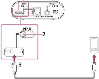

что вообще еще было воткнуто сзади? Что за кабель usb был - он там один только подходит. Такой?
Нужно для чистоты эксперимента подключить его к компу было.
Детализация у устройства исключительная. Не один портатив , который у меня был до этого или слушал , не дотянет
Поэтому странно слышать противоположенное....только я не слышал XB700. Но те же Z7 очень хороши с ним. Опять - только баланс.
Я не вижу в xperia z1 порта WM, как подсоединяли-то?
P.S.
Есть эксперии, которые поддерживают передачу цифры ,а есть которые нет.
Единственный способ подключения в данном случае будет такой
Изменено пользователем qsk
ROCK > Felix Audio Nothing v 2.1 > Felix Audio Optical Switch mod.3 > Sonnet Hermes > Sonnet Morpheus > Soloist Voyager > Heddphone Two
Нет, у Xperia micro usb слот. Кабель брали из коробки, вроде...
Самому интересно, в чем проблема...

В комплекте помимо кабеля выше на рисунке Wm port - micro usb идет еще один обычный для зарядки и подключения к компу. В общем не понятно..
WM-порт нужен для подключения конкретно плееров сони с таким разъемом. У большинства телефонов (в том числе и моего) порт micro usb. Кроме того, у Z1 есть поддержка MHL. У меня телефон спокойно выводит видео на телевизор... Ну и PHA-3 тоже как-то играл. Не может же телефон по USB пустить аналоговый звук... :notknow:
На XDA тоже пишут, что Xperia Z1 можно использовать в качестве дака.

По поводу подключения, мне кажется, только пробовать балансный выход. Судя по картинкам, девайс даже первоклассник к телефону правильно подключит, ошибиться трудно, если это вообще возможно, т.к. устройство просто работать не будет.
... Интересно, а может быть такое, что цап не задействуется, и звук из телефона идет напрямую на усилитель при подключении по USB? Хотя... кто-то же должен цифру перекодировать для аналогового усилителя... Никак не могу понять, почему PHA-3 так звучал плохо...
Да нее, не может быть. Чтобы работал только усилитель - там совсем другая схема подключения, где USB даже не задействуется, насколько мне известно.
А что касается вывода на ПК (ASIO+Foobar) или телефоне (USB Audio Player Pro), то особой разницы нет. Снизить качество звука в разы он не может.

В общем странно это все. Знаю несколько других владельцев pha-3 с соседнего форума. Кто-то перешел с 901, говоря ,что "отдыхает" в сравнении с pha, причем точно слушает не баланс. Есть владелец chord hugo, которому связка pha-3 + z5 нравится больше, чем с хьюго. Может дело в низкоомных xb700, неудобная нагрузка? Хотя, те же низкоомные менторы очень хорошо звучали...
Вот, например, еще новоиспеченный счастливый обладатель - Im loving my PHA-3........Best sound quality I have heard.
Chord Hugo я слушал, достойный аппарат (хотя и безбожно дорогой). Тот PHA-3, что слышал я, даже близко сравнить с чордиком нельзя...

Неожиданно заскочил в ДХ...выдохнул, не переигрывает оппо pha-3. Можно успокоится...чуть подробнее позже.
Ждем!
P.S. Значит, у меня была какая-то проблема с коммутацией...

Сравнение хорошо проводить соблюдая чистоту эксперимента, ну или как минимум - стремиться к этому :)
Каким образом я должен соблюдать чистоту эксперимента? Слушать оппо и сони в разных наушниках? Или, вывод цифры с компа и телефона отличается? :blink: Такого я еще не встречал.
Насчет мощности... Я сильно сомневаюсь, что XB настолько капризны, что готовы убить звук из-за 100 мвт на канал...
Или проще - у каждого своё понимание лучшего звука.
Разница между OPPO и PHA-3 была многократной, ее нельзя списать на особенности вкуса. Надеюсь, qsk напишет свои впечатления, и тогда все будет понятно.
Возможно, загвоздка в балансном подключении или из-за несовместимости разъема PHA-3 и штекера XB700.

Значит так, прежде всего хотел послушать ZX2. Послушал - неплохо, но Z5 так как pha-3 он не прокачивает и не раскрывает, хватило одного трэка, чтобы понять. Вопрос закрыт.
Весь материал был свой. Как на карте памяти, так и на флэшке прихватил.
Далее был OPPO, который брал цифру от компа (драйвер ставили минут 20) и pha-3 играл от A15. oppo на хай гейн, pha на лоу (я так слушаю z5).
Не стал pha-3 цеплять на комп, т.к. разницы в звуке при заборе цифры от плеера и от компа нет.
Наушники XBA-Z5. В случае oppo они были с обычным комплектным кабелем, в случае сони - балансная черная икорка от Евгения (не честно, конечно)
PHA-3 естественно играл по балансу.
Что слушал:
Ulcerate -The Destroyers of All (очень своеобразный techno death)
Carach Angren - This is No Fairy Tale (симфо-блэковое новье 2015 года выпуска)
Слушал перетыком наушников с одного кабеля на другой, по 3-4 композиции с каждого альбома.
Если на техно дэте от Ulcerate oppo играл действительно очень достойно, за исключением немного более узкой сцены и немного грязи (списываю на штатный кабель). То переход на насыщенный симфо блэк расставил все по своим местам.
Объем, масштабность, воздух между инструментами, их разделение, проработка НЧ диапазона безоговорочно вывела pha-3 вперед.
oppo звучал очень зажато в сравнении, деталей на СЧ и особенно на НЧ я ловил меньше...
Абсолютная синергия родного цапоуся и наушников...
Хотя, учитывая разницу в стоимости (с другой стороны я pha-3 брал за 35 в декабре) крайне рекомендую oppo к покупке вместо какого-нибудь плеера в этом ценовом диапазоне - выхлоп однозначно будет лучше!
Очень достойный аппаратик!
Все это ,конечно, на мой слух.
Но лично я остался доволен, что не зря потратил штуку баксов на сони.
