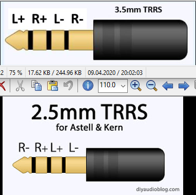

Изучаю информацию о плеере, и прочел что у него выход на наушники поддерживает TRRS разьем. Кое кто писал что это балансный выход, и есть смысл переделать наушники на 4пин 3.5 джек. А не может это быть просто 4пиновый выход для наушников с микрофоном? Тк в плеере андроид, возможно сони предусмотрели использование на нем приложений поддерживающих микрофон?
Я писал. Нет это не для микрофона. Это типа балансный выход. так и не собрался попробовавть и инфа не попадалась про что это дает. Проводов на каждое ухо должно быть 2. TRRS как баланс это раздельные сигнал и земля на каждый канал. Переходник не пойдет - можешь спалить уст в плеере.
Изменено пользователем Pers102

У ZX2 обычный 3.5 mm стерео выход. Там нет балансного усиления для каждого канала. S-master усилитель не балансный в плеере.
Мне идут наушнки Onkyo e900m и балансный кабель к ним. Я так понимаю все что мне нужно это найти 4 пин джек 3.5 и перепаять?
Да, только найди точно схему

А где найти схему чтобы перепаять с 2.5 баланс на 3.5 баланс? Напомню, наушники Onkyo e900m
В инете или может из ДХ спецы и другие ответят.
А у тебя 2,5 баланс? Может переходник или кабель перезодной купить? Только проконсультируйся пойдет или нет?

Да, второй кабель в комплекте, балансный 2,5. Родной тоже 4х пиновый, тк он с микрофоном, но отрезать от него джек не хочется чтобы на баланс поставить. Лучше закажу. Меня больше беспокоит сложно ли перепаивать? Или с 2.5 баланса можно просто в такой же последовательности, по одному проводу перепаять на 3.5 джек? Если вдруг мастер один провод не туда впаяит, плеер не сгорит?
ps: плеер и наушники онкио у меня, звук шикарен. Но я не избалован конечно, до этого было только Oppo HA-2, и ушки RHA MA750.
3.5 TRRS имеет отличную от 2.5 мм TRRS распиновку. Ищите схему в интернете - такая же как у HiFiman должна быть. Изменено пользователем qsk

Ну не туда и не так не стоит даже пробовать- можно спалить усилок.
Если руки растут из правильного места то ничего сложного. Некоторые сами себе все перепаивают.
зависит от качества коннекторов, кабеля и припоя. Лучше заказать переходной кабель спаять. Сам ищу переходник, но что то мало пока попадается

Алексей спасибо что подсказал. Подскажите уже нам двоим готовые переходники. Кроме labcable за конский ценник ничего толкового не нашел. Видел еще mee audio и venton вроде.

Не подскажу, к сожалению. Я такие вещи сам для себя паяю.

Вот вариант если найдёшь за вменяемые деньги
MEE Audio Universal MMCX Hi-Fi Cable Gunmetal
Вот такой пойдет? Переходник Vention VAB-S02
Этот точно должен подойти Переходник Vention BFBB0
