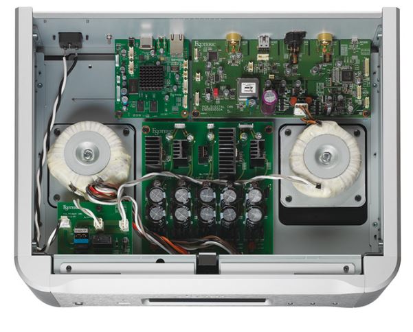

@летчик, все, поехал за фотоаппаратом
, видно хотя бы что трансы универсальные? цап все таки 2007 года выпуска
Дома: ноут ==>Berkeley Audio Alpha Usb ==>Esoteric D-05 ==> KGBH FLUX LAB ==> Stax Sigma Pro, PHENOMENON Canorum (на реконструкции), Stax SR-009
В командировке: Sony NW-WM1Z ==> KIMBER KABLE MUC-B20SB1 ==> Sony MDR-Z1R, ТДС-15 snorry super mod
понижающий транс - смерть для звука, отнесите в сервис, делов 20 минут..
а Вас не волнует, что в Вашей бете22 стоят некие аналогичные понижающие с 230 до 30? beta22_xform.jpg
@sneeze, нет, абсолютно не волнует :yes:
трансы там совершенно другие!
в моём усилителе стоят трансформаторы "Штиль" 2шт.
Уверен, что на 100 проц точно никто не знает какие где трансы стоят)))

, чем где? почему человек не может взять штиль с 220 на 110?
Это лишнее в данном случае. У Teac стоят универсальные трансформаторы и для изменения напряжения на 230 достаточно всего переставить белую перемычку для работы с необходимой первичной обмоткой.

@SeReGa63,
Поставе перемычку так, чтобы она на каждом из двух трансформаторах соединила две параллельные обмотки в одну последовательную. Перед тем как это сделать, найдите по номеру спеки на трансформатор и возможность его работы на 220V. Если опыта совсем нет, тогда в мастерскую.

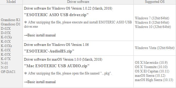

Esoteric наконец добавил ASIO в своих драйверах.
Официальной поддержки D-2, D-7Х нет, но с принудительной установкой все работает. Наслаждайтесь новым звуком.

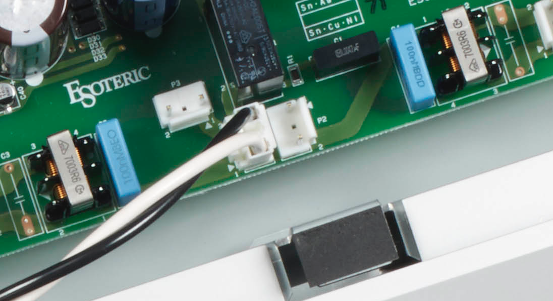

Привет!
Вопрос по переключению ЦАПа D-05x
Не прописаны где какой вольтаж, может кто знает, как должен быть подключен 220v?
Esoteric_D_05X_04_Internal.jpg?profile=FullScreenHeroZoom&scale.option=fill&scale.width=1000
P1, P2 или P3?
