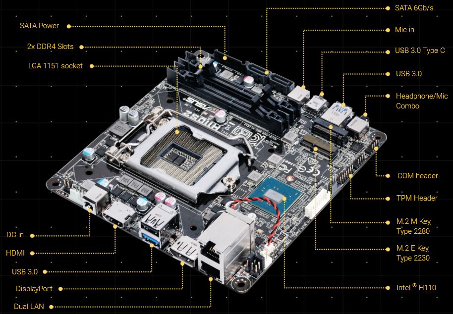

ASUS H110S2 is a Mini-STX motherboard
https://www.asus.com...110S2/overview/
Intel® for 6th Generation Core™ i7/Core™ i5/Core™ i3/Pentium®/Celeron® Processors
Supports Intel® 14 nm CPU
2 x SO-DIMM, Max. 32GB, DDR4 2133 MHz Non-ECC
2 x SATA 6Gb/s port(s)
1 x M.2 Socket 1 with E key, type 2230 Wi-Fi devices support
1 x M.2 Socket 3 with M key, type 2280 storage devices support (both SATA & PCIE mode)
Dual lan: Intel® I219V & Realtek® RTL8111H

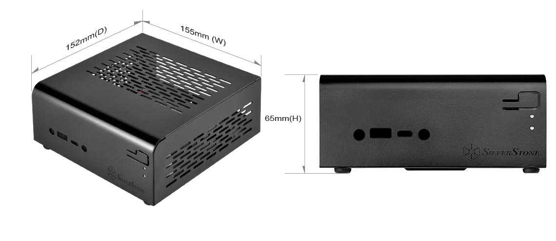

SilverStone VT01
корпус формата Mini-STX
http://www.silversto...pid=708&area=ru

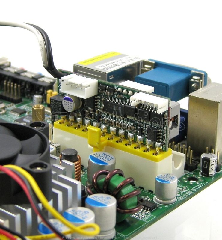

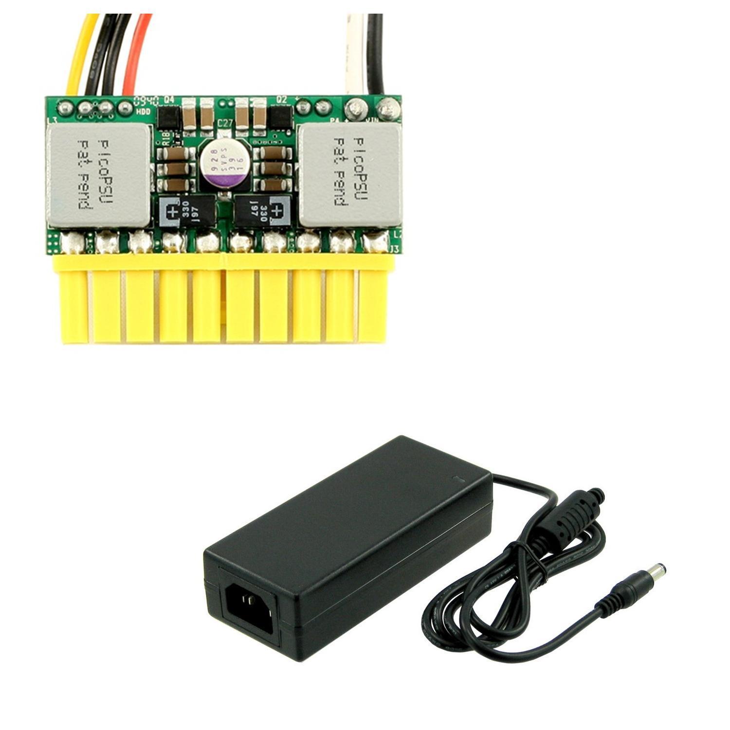

@Victor,
За ссылку спасибо, на будущее можно кому нибудь присоветовать, но у меня на шкафу еще лежит пара вот таких плат: https://www.asus.com/Motherboards/E45M1I_DELUXE/
Они очень хорошо зарекомендовали себя в аудио ПК (больше не собираю на продажу, но обещал зятю, и себе один соберу, под них и ищу корпуса.

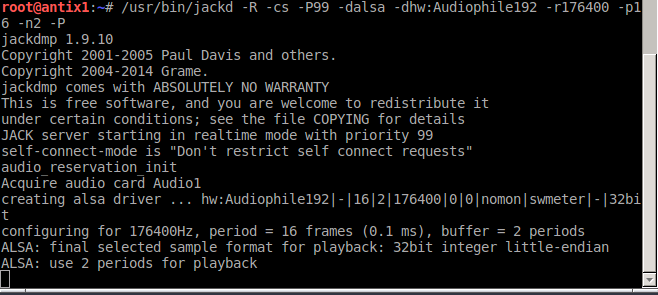

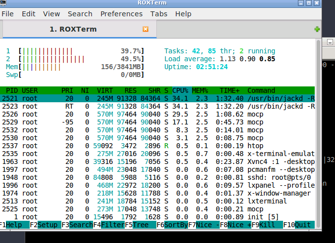

Хочу поделится своим небольшим опытом.
Более десяти лет использую ОС Linux, то что звук лучше чем в Windows заметил изначально, тогда ещё на Live и AC97 в системе Red Hat. В чем причина, возможно в большей стабильности и лаконичности всей системы Linux. В FreeBSD тоже в лучшую сторону, есть отличия.
Выше по теме обсуждалось влияние задержки на качество звука http://forum.doctorh...550#entry735377
Я тоже заметил, при минимальных задержках звук становится прозрачнее, что ли.
Вроде бы задержка должна влиять только при записи звука в режиме реального времени, но с другой стороны настраивая минимальную задержку при воспроизведении мы задаем временные рамки для звуковой системы и буфера ЗК.

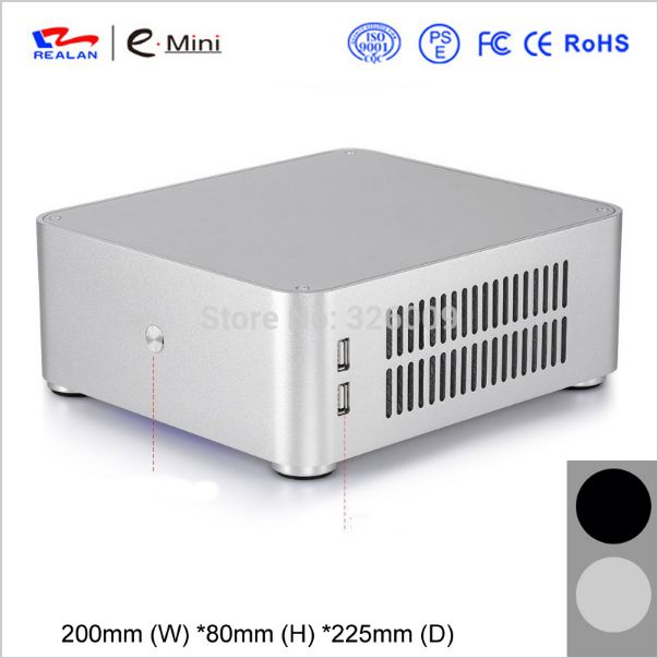

Решил полностью оптимизировать ПК, плата mini-ITX с мах потребляемой мощностью 25 Вт, блок питания взял с десятикратным запасом, что позволило ему работать без активного охлаждения, установил на все пары питания дополнительные фильтры и ферритовые кольца, периферия полностью отключена в БИОС, включен только USB и LAN.
Операционная система, минимальный Debian с RT ядром настроенна для работы в режиме жесткого реального времени, системный таймер TSC.

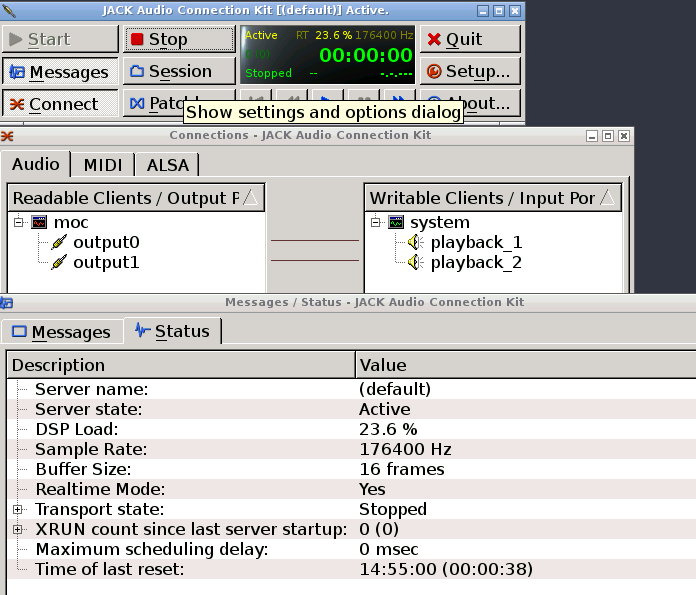

Звуковой драйвер ALSA конфигурируется с помощью звукового RT сервера Jack.
Звуковая карта m-audio audiophile 192 с внешним питанием аналоговой части, мое личное предпочтение - внутренняя ЗК.
В итоге получил очень низкую задержку при воспроизведении 0,1-0,2ms, задержка задается величиной буфера драйвера т.е. period/frames.
Ниже 0,1-0,2ms не позволяет ОС и ресурсы железа, хотя сервер и стартует с нулевой задержкой, но при воспроизведении падает. Есть куда ещё копать.
При уменьшении задержки ниже 2ms резко растет нагрузка на ЦП, при 0,1-0,2ms 40-50%, но также улучшается и качество звучания. Аналогия улучшения, как с 9,5cм/с на 19cм/с когда то, похоже.
Сервер Jack полностью контролирует драйвер ALSA, показывает ошибки если они есть
Операционная система полностью загружается в оперативную память при старте, файлы с большого ПК через NFS.

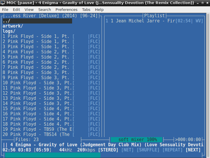

Спартанский плеер MOC, управление через ssh

@sliderf,а в каком месте и чем Вы измеряете латенси?
если питать плату PicoPSU
2016 Realan Aluminum Mini ITX Case without Power Supply, Computer Case PC Desktops e.MinI W80
продают на Али за $29+$25
добавлю линк на http://www.minicase.net/product_E-W80.html

http://www.asrock.co...tel/H110TM-ITX/
Зачем нужно линейное питание для импульсного ???
На материнской плате куча импульсных - питание ЦП и памяти ...
